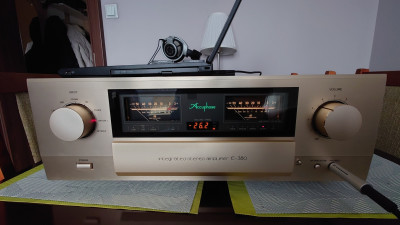

Po niekrótkim czekaniu w końcu się udało - mały upgrade of my dreams. Co prawda z drugiej ręki ale o 1 półkę wyżej i 2 generacje do przodu.
Bardzo się cieszę z tej zmiany, mimo że dźwiękowo raczej nie ma jakichś wielkich różnic to funkcjonalność jednak sporo lepsza.
Kolejny raz nie da się nie wspomnieć o jakości wykonania tego urządzenia , wszystko jak odlane z jednego kawałka metalu a porządek elektroniki wewnątrz to tylko z zachwytem oglądać w przerwach po słuchaniu.

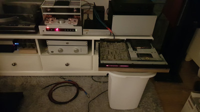

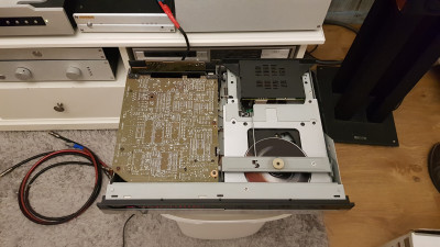

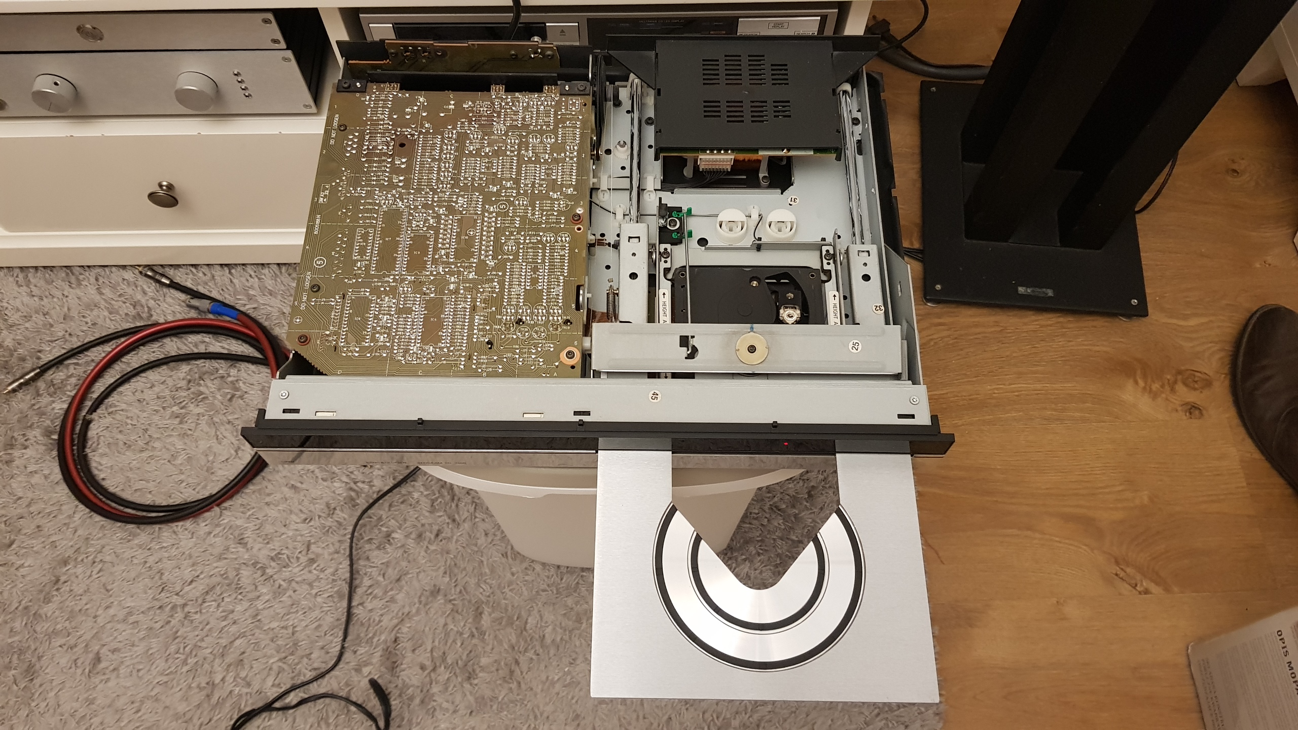

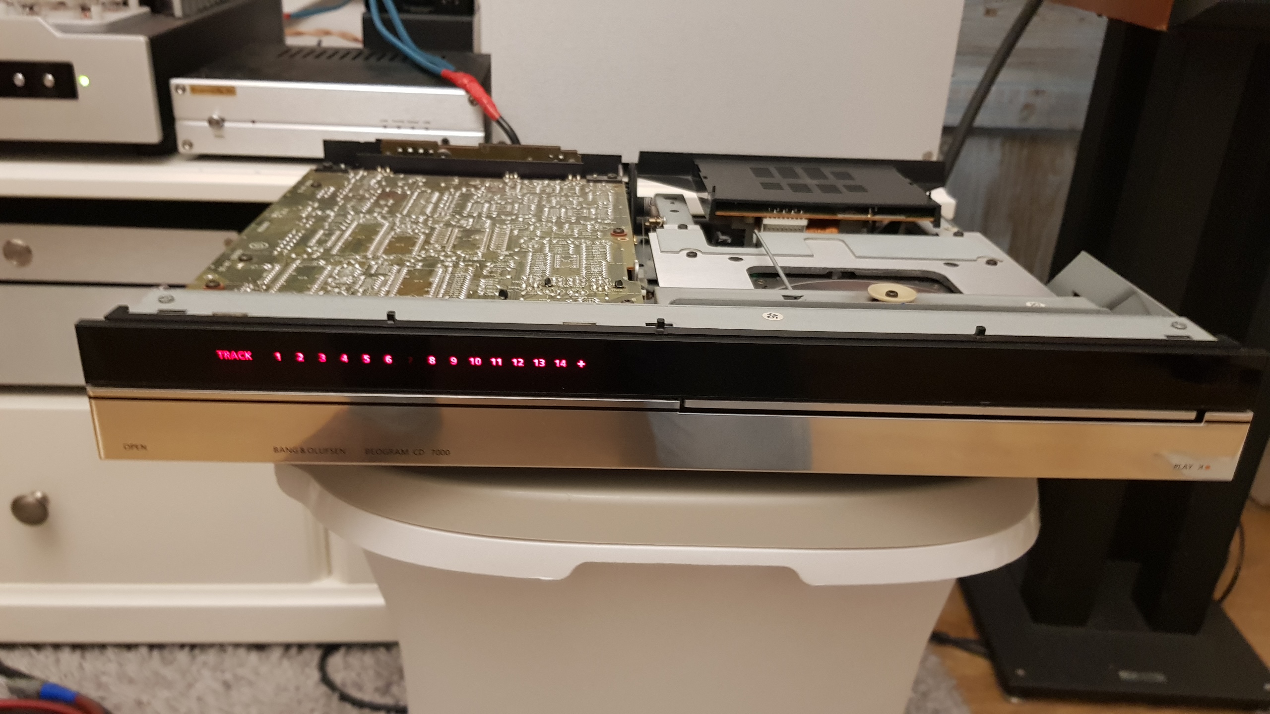

W cd samsunga laser zaczął niedomagać więc poszukałem zamiennika, żeby grać po koaksjalu do daca. I trafił się Beogram cd 7000. Przy okazji jest na pokładzie tda1541A więc i po analogu będzie zasuwać. Nie wysuwała się tacka, pasek był wyrobiony i udało mi się to naprawić. Sam mechanizm to majstersztyk. Z odczytywaniem płyt słabo jeszcze, startuje za 5-10 razem ale jak załapie to czyta płyty do końca, między utworami przeskakuje bez problemów. Obstawiam kondensator do wymiany.
