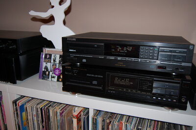

Dziś trochę zabawy z tanimi CD :D
Jak ktoś nie słyszy różnicy pomiędzy odtwarzaczami to ta dwójka pokazuje to jak na dłonie :D

Rozwiń opis myśl, bo ja nigdy właśnie nie znałem się jakoś szczególnie na cd.

Philips jest po cieplej stronie , bardzo fajne brzmienie idące w stronę analogu , wysokie tony grzeczne nie męczące .
Akai zdecydowanie po stronie zimnej, może neutralnej, bardzo dobra przestrzeń, wysokie tony podane śmiało , nieraz dość ostro.
Oba Cd grają inaczej i oba do 150pln mogę polecić :D

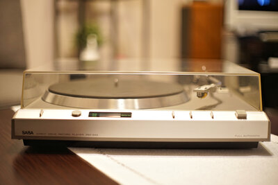

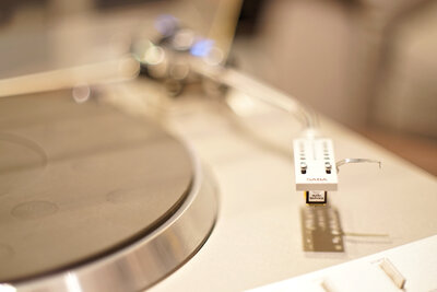

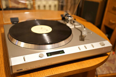

No więc stało się ... Już od dwóch tygodni jestem posiadaczem gramofonu Saba PSP 244. Zakup zdecydowanie udany. Co do wrażeń, to jestem mile zaskoczony. Miał być w stanie bardzo dobrym , zarówno technicznym , jak i wizualnym (ze śladami użytkowania ). Pierwszy rzut oka - funkiel nówka. Po dokładniejszych oględzinach lekkie przetarcie na panelu przednim( widoczne szczególnie z boku, w świetle sztucznym), pokrywa posiada trochę rys widocznych pod światło, plinta właściwie bez skaz, za wyjątkiem śladów od pokrywy( te gumki w narożnikach pokrywy stały się twarde jak skała), na rancie talerza trochę czarnych punktów. Slipmata ma kilka rys. Nie jest jakoś totalnie skamieniała, ale przy zginaniu uwidaczniają się spękania. Po uruchomieniu wszystko zagrało pod względem technicznym. Wkładka wygląda na AT 10/11/12 ( trudno mi ocenić, brak opisów, w oryginale było AT 12E). Igła ponoć ATS 10... Podejrzewam jakiś zamiennik sferyczny. Zagrało OK, choć szybko podmieniłem wkładkę. Takie było pierwsze wrażenie.

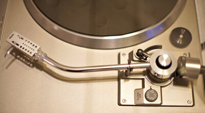

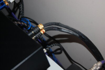

Fajna. Spoko gra, choć trochę musiałem ją dopracować. Po zmianie wkładki i ustawieniu overhang na 46mm(poprzednia wkładka była ustawiona na jakieś 48mm), czasami nie działał mi automatyczny powrót. Na niektórych płytach. Tutaj jednak pomogła lekka regulacja śrubką pod talerzem. Potem zauważyłem jakieś lekką degradację dźwięku na jednym kanale. Pomagało poruszenie wtykiem RCA, ale okazało się, że jak się ściska końcówkę, to słychać brumienie. Na to też byłem przygotowany i wymieniłem ten chiński, cienki kabelek. Teraz gra jak ta lala. Oczywiście przy lutowaniu uleciał R+ od ramienia, ale na szczęście nie było problemu z przylutowaniem. Jeszcze została mi kwestia kondensatora przeciwzakłóceniowego, bo jest wymieniony na jakiś na napiecie ponad 400V, ale nie wygląda mi na typu X2. Te już doszły w ilości szt. 5, więc może też podmienię. Póki co jeszcze zastanawiam się nad regulacją wysokości igły nad slipmatą, bo powinna być ok 10 mm, a obecnie jest 6 mm. Nie reguluję jeszcze, bo może wrzucę slipmatę od Kenwooda, a ona ma 2mm,przy 4mm oryginalnej. Tak więc trochę się doszkoliłem w obsłudze tej Saby 😁.

w sensie ze stare Rca wymieniłeś na tego Sommera tak??
Tak. Nie wiem czy kable grają, ale jest zdecydowanie lepiej. I takie wtyki
