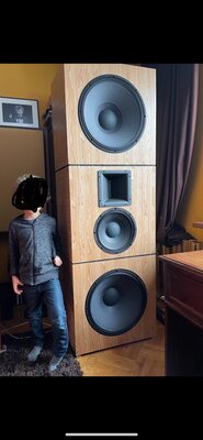

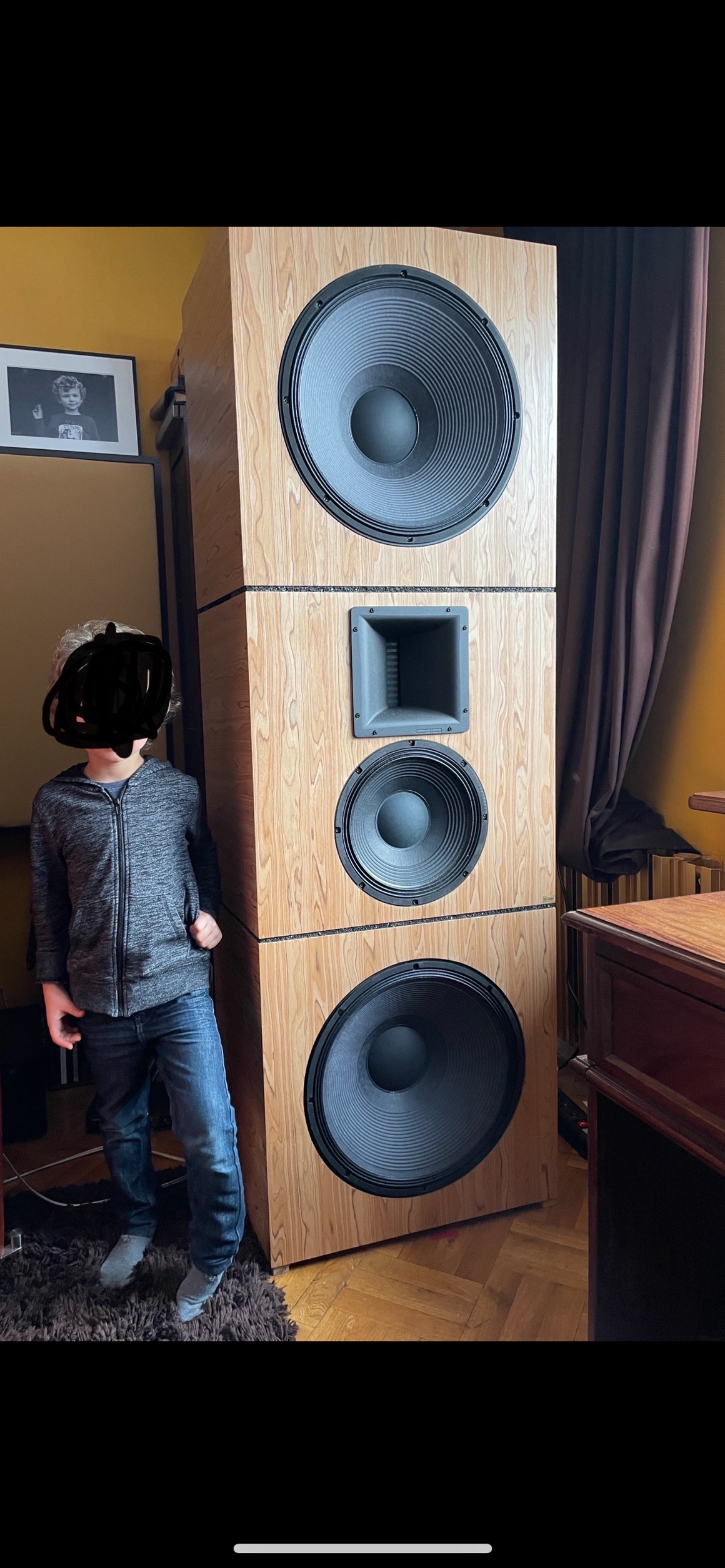

Ostatnio „wystrugane” :-)

Jakie one mają wymiary? Chodzi o HECO.

bms01pl pisze:
22 sty 2021, 15:06
Odgrody U-frame. Trzy moduły 60x60x40 cm. Czyli na wysokość troszkę ponad 180 cm.

mirfak pisze:
22 sty 2021, 15:11
Odgrody U-frame.
A to dużo wyjaśnia.
Jakich przetworników użyłeś i skąd zwrotnica (kto stroił)?
Ps. Nie musiałeś zamazywać buzi tego chłopca - na ścianie jest Jego zdjęcie ;)

koscidogitary pisze:
22 sty 2021, 15:17
mirfak pisze:
22 sty 2021, 15:11
Odgrody U-frame.
A to dużo wyjaśnia.
Głośniki Beyma. Wysokotonowy AMT. Reszta papier (1x12” i 2 x 18”). Kolumny są aktywne z cyfrową zwrotnicą. Każda sekcja zasilana osobnym wzmacniaczem. Zwrotnicę stroiłem sam.
Kolumny projektowane pod pomieszczenie 60 m2. Chwilowo stoją w pomieszczeniu 28 m2.
