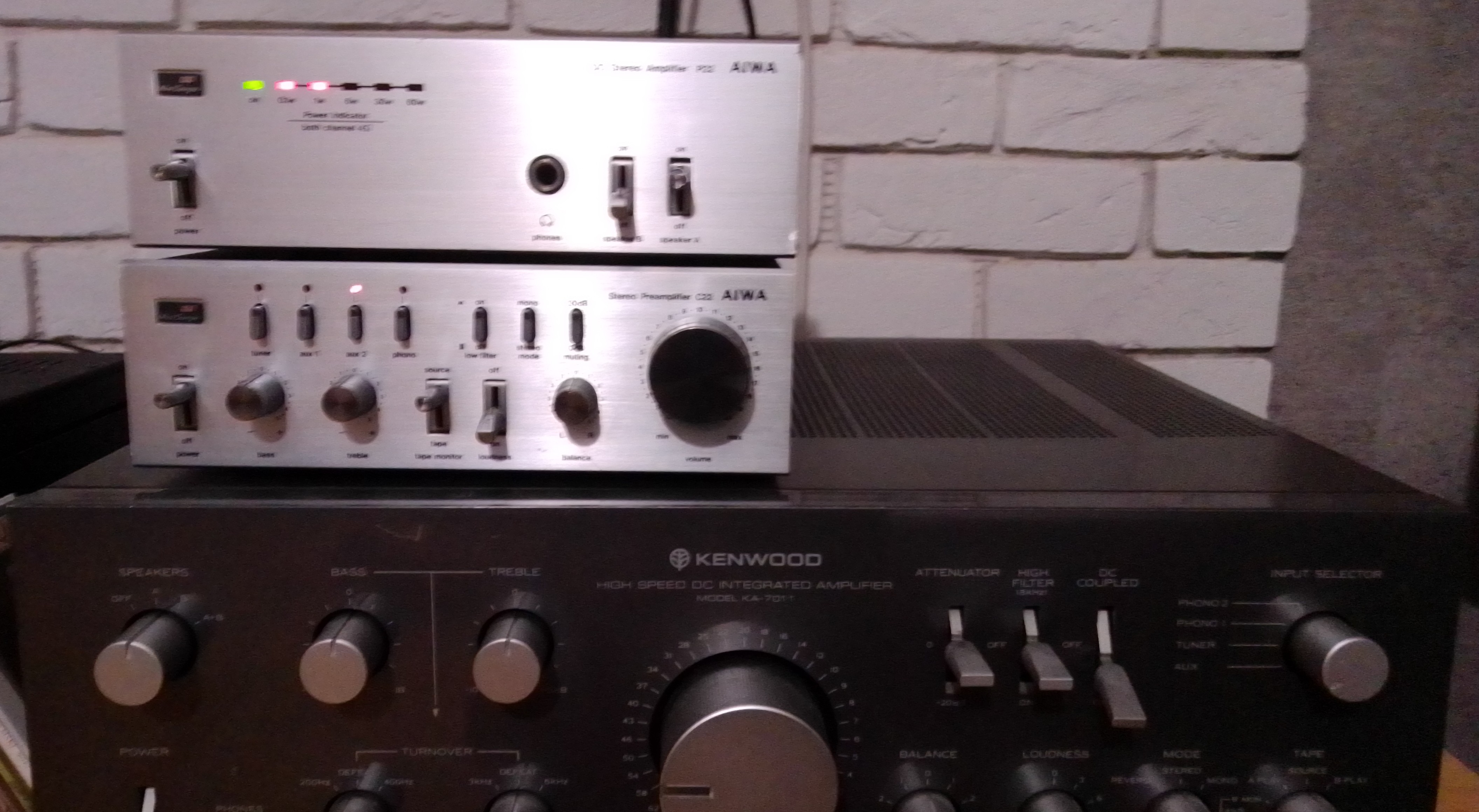

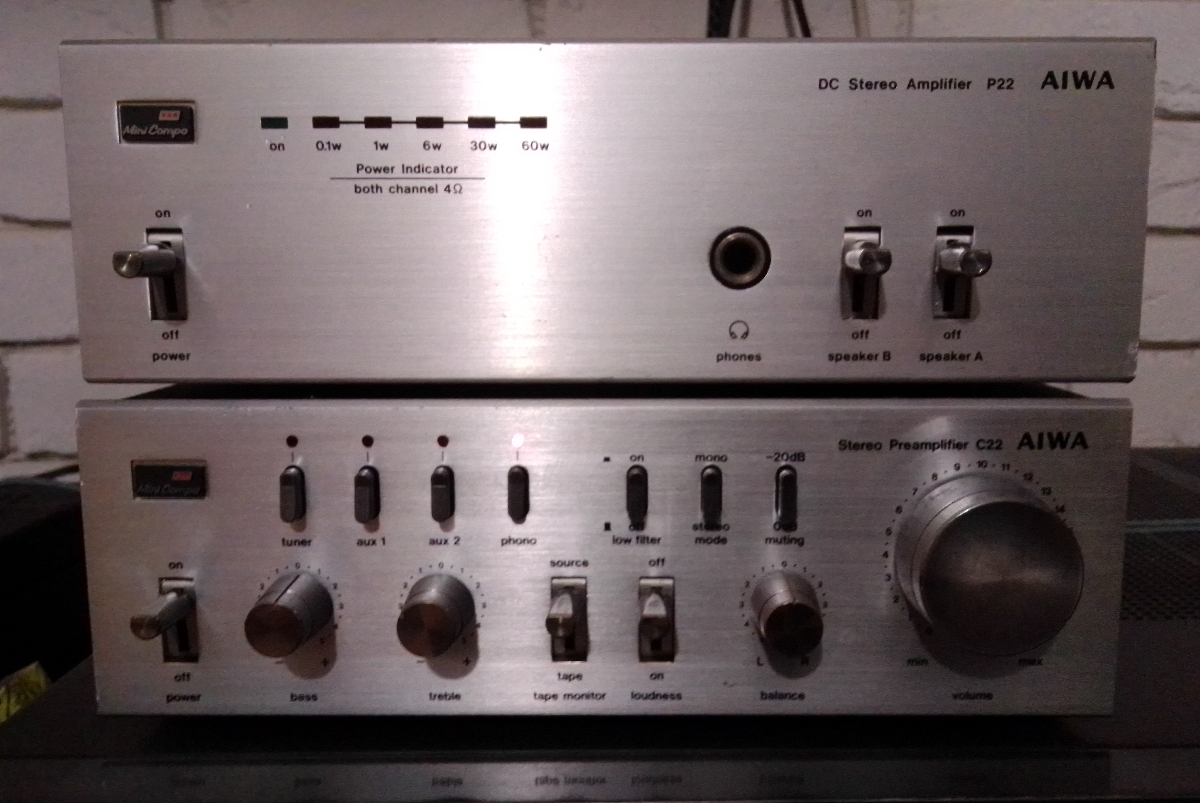

A u mnie takie maleństwo wylądowało. Ma to kopa, że głowa boli
Ale po konsultacji z Markiem pre podpiąłem do lampy jako pre gramofonowe i gra (bo po to kupiłem ten zestawik)

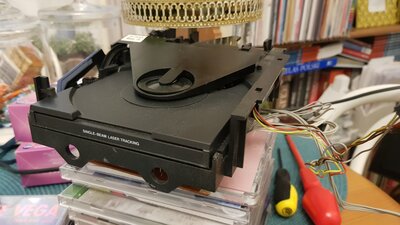

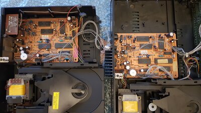

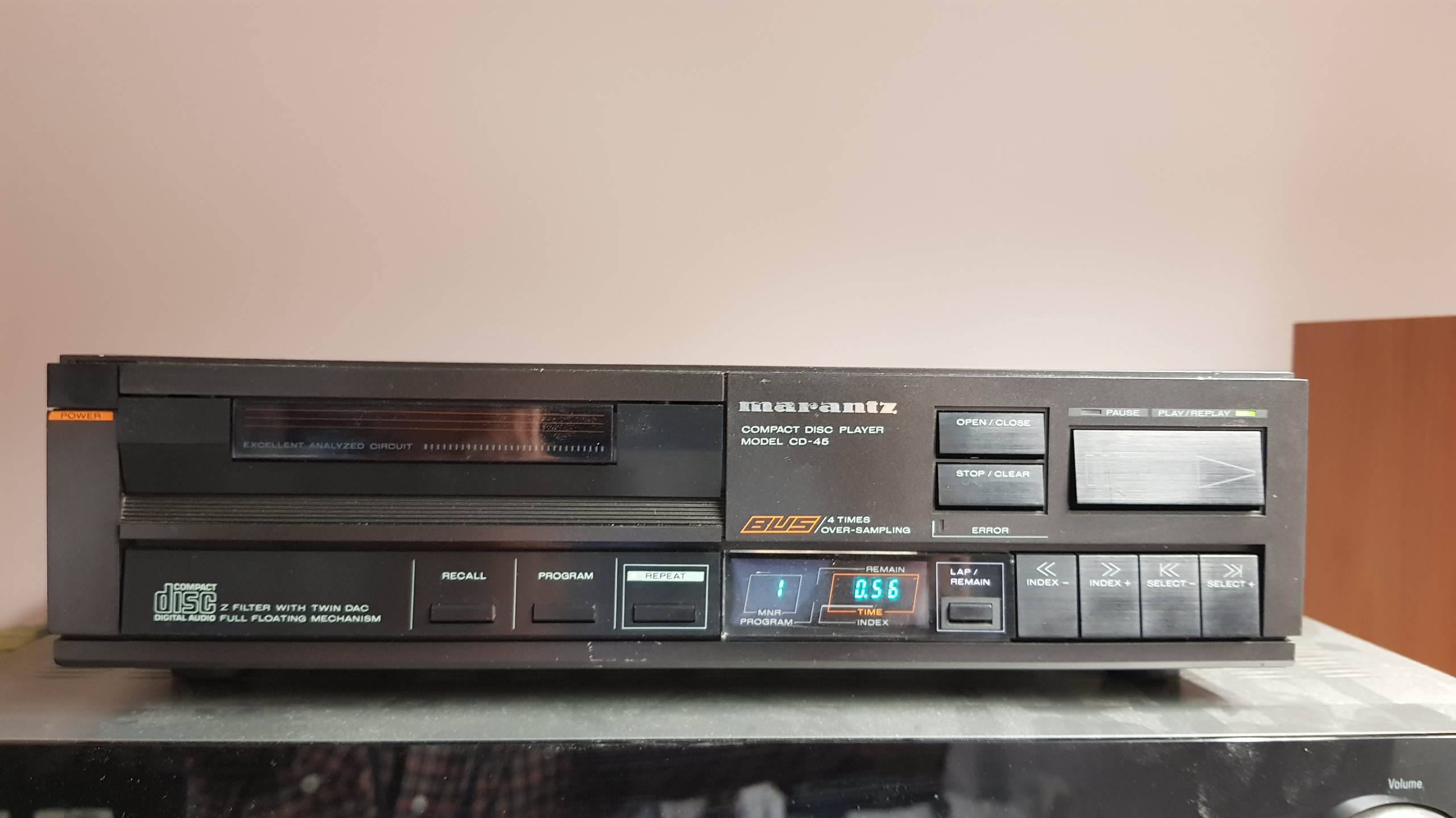

u mnie dla odmiany prawdopodobnie dawca lasera do filipka. Bo filipek zaczął mieć alergię do niektórych płyt i ich nie czyta.
na razie zawlokłem do roboty bo małżonka trzeciego klamota CD by nie zniosła
tak sam 2 x TDA1540 jak w filipku.
muszę rozkręcić czy ten sam laser jest bo tu montowali albo CDM 2/10 jak w moim filipku albo CDM 2/29.

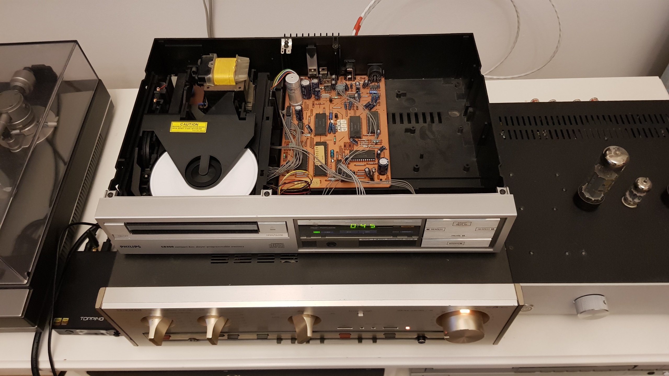

wymiana/zamiana napędu cdm2 w trakcie. w zasadzie marantz i philips to bardzo podobne konstrukcje.

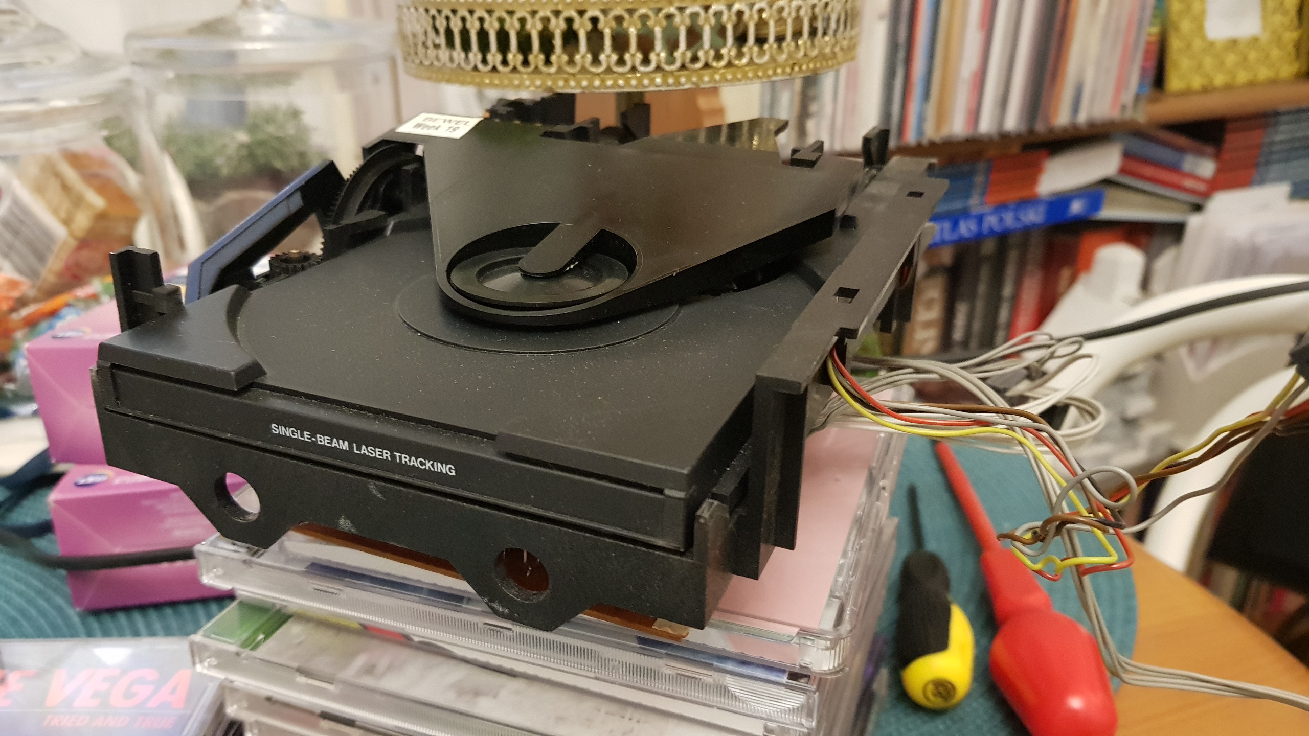

nic nie ustawiałem.

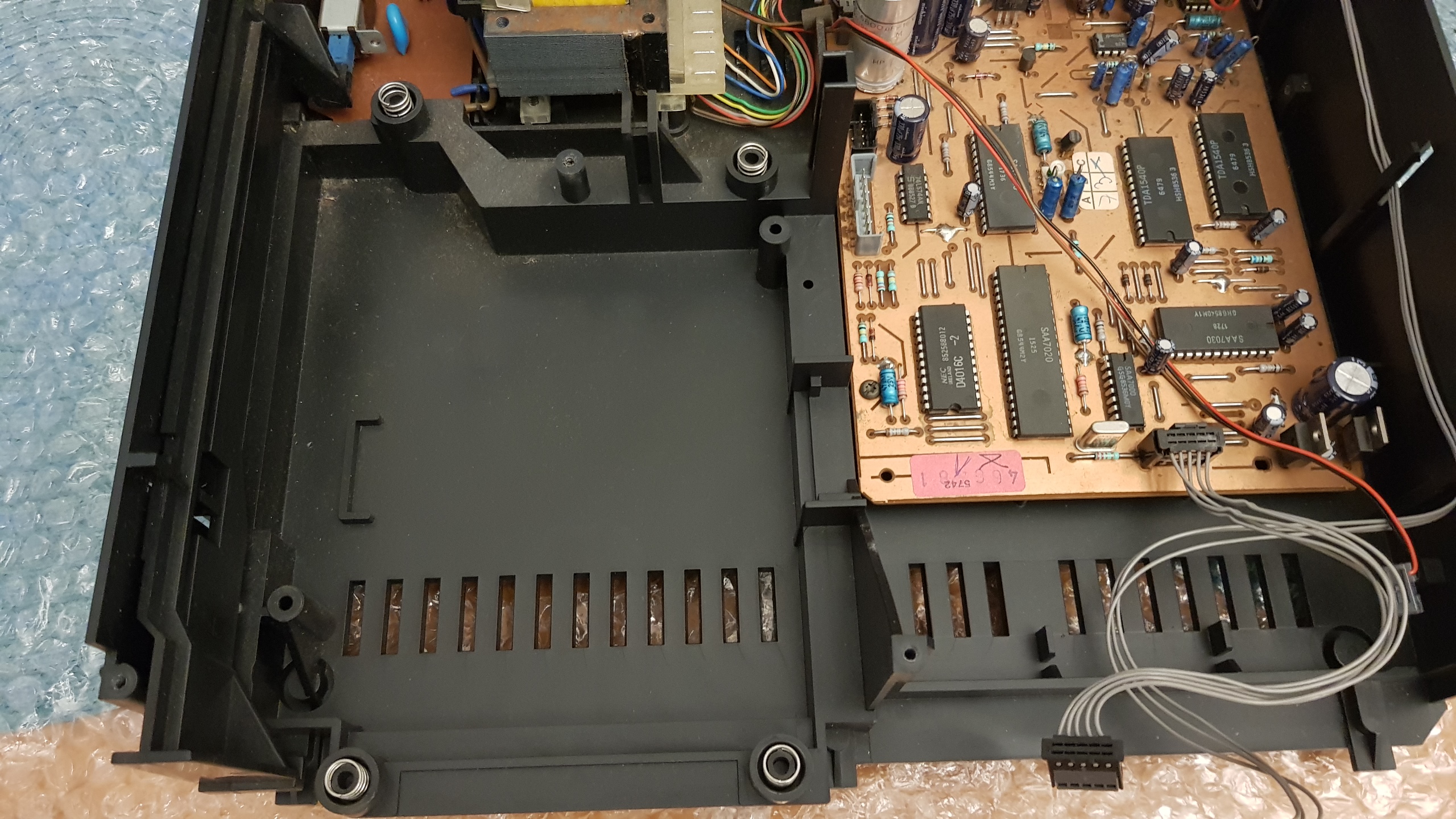

zamieniłem całe napędy. w obu siedział ten sam cdm2/10.
wymiana jest bardzo prosta. napęd trzyma się na jednej śrubie od góry a od dołu "pływa" na 4 sprężynkach. przedni panel można zdjąć albo pochylić, 4 złączki rozpiąć i to wszystko.

Tak, jak długo go masz?
Jeśli kupiłeś używanego to ktoś przed Tobą mógł to zrobić żeby laser jeszcze trochę czytał.Mam dwa takie filipki i oba były podkręcone.A jeśli tak to ten szybko się skończy.
Przydało by się wymienić kondki w zasilaniu.

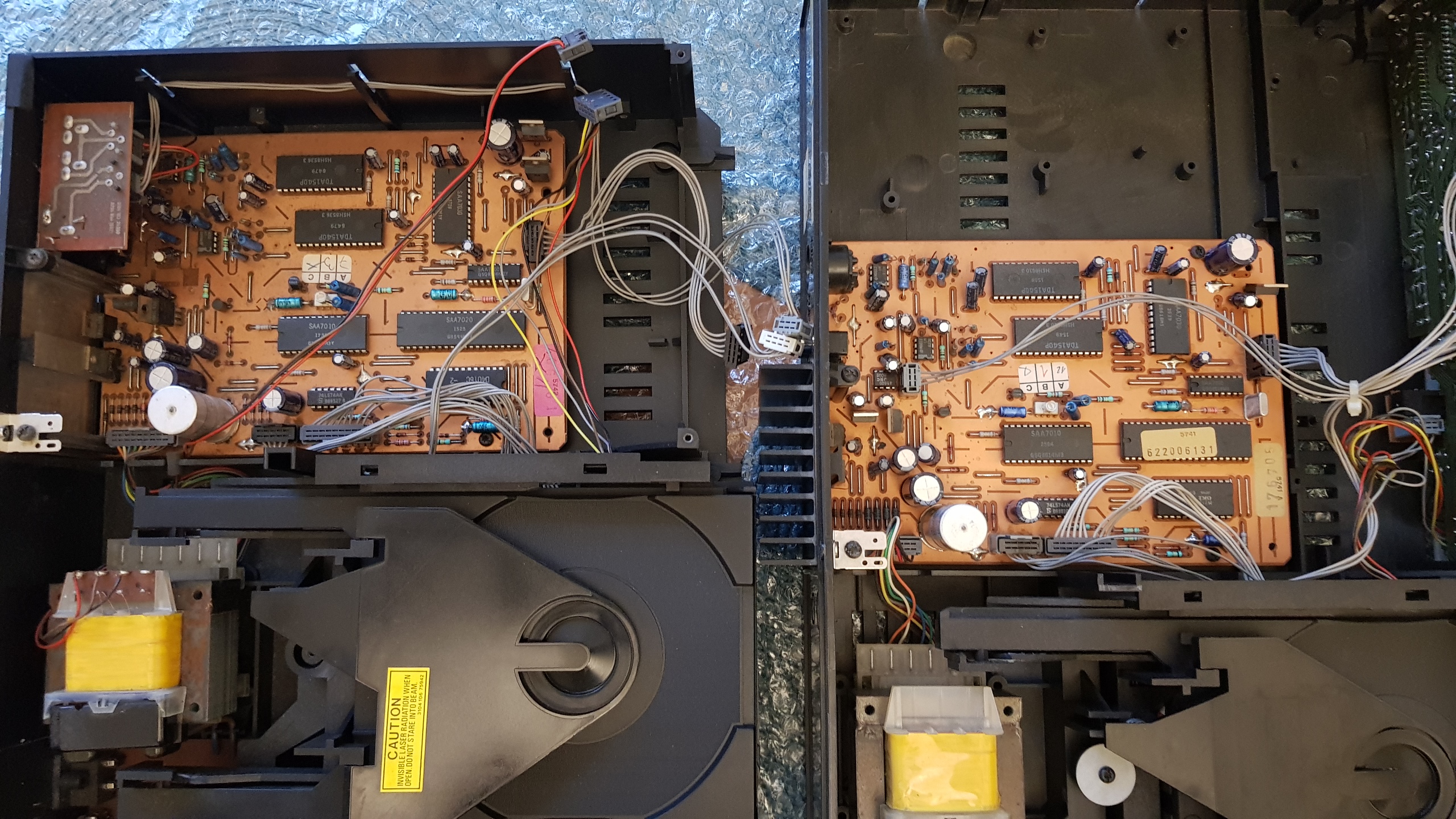

marantza mam kilka dni. napęd z maranta wydaje się być ok. czyta cdry, porysowaną, przewija.
filipka mam z pół roku. napęd z philipsa dość szybko po zakupie zaczął pokazywać error przy przewijaniu utworów. potem sporadycznie nie chciał czytać niektórych płyt.
a teraz to procentowo na 10 płyt 7 czyta prawidłowo a te 3 to trzeba mu kilka razy załadować. kilka kupionych z empiku wogóle nie czyta. cdra nie czyta żadnego.
po zamianie napędów jestem dobrej myśli.

dziwna rzecz się stała bo marantz z napędem od filipka działa prawidłowo. przewija utwory, porysowaną przeczytał i nagrywane też
może w filipku kondy padają a laser był ok?
Wojtek mam prośbę. może wyodrębnisz nowy temat naprawa lasera w philips cd350 bo tutaj nie chcę śmiecić.
