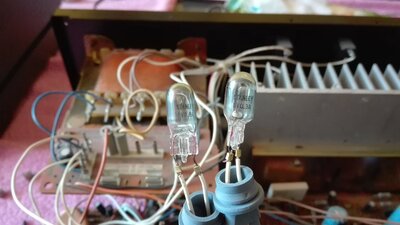

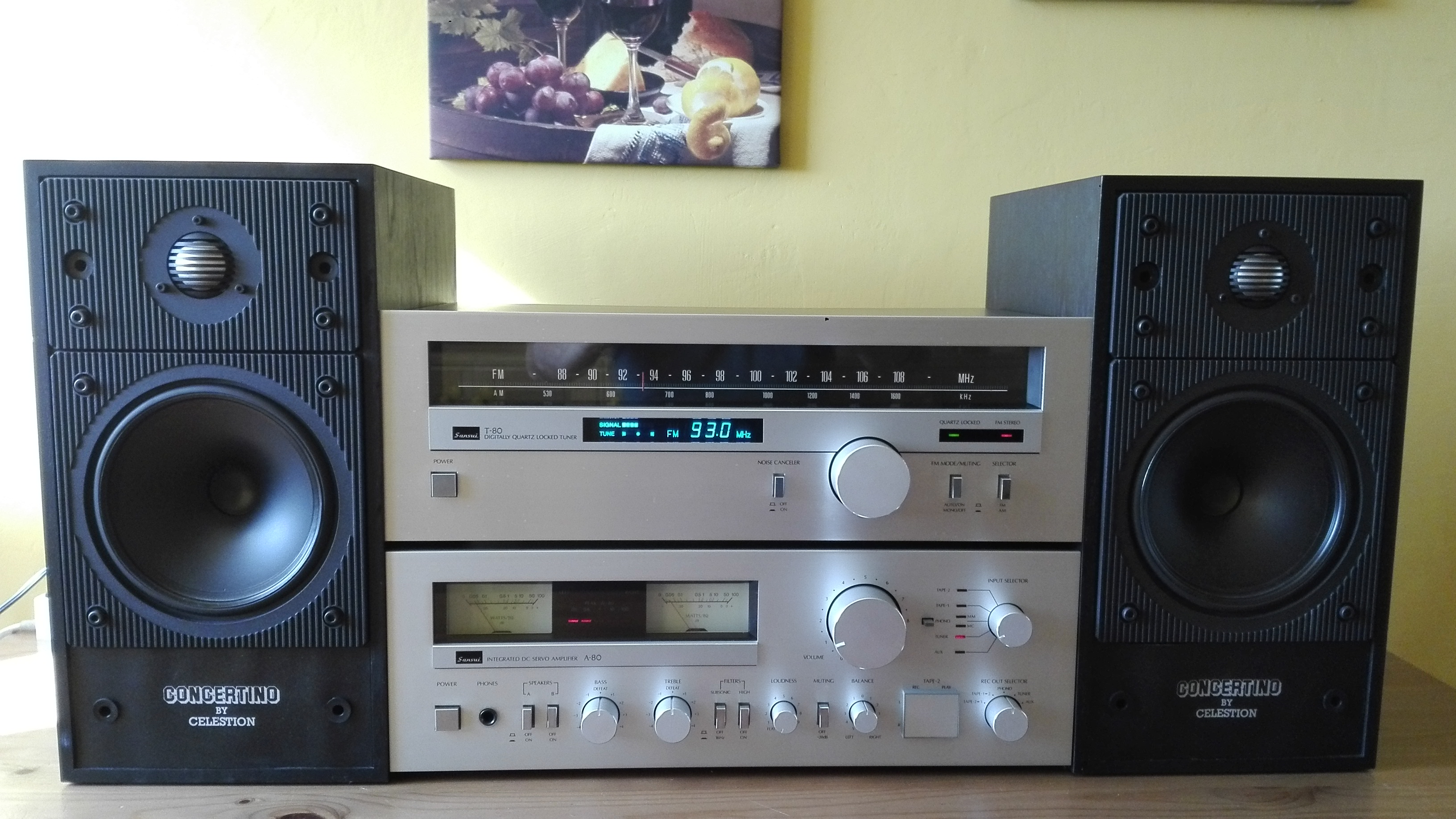

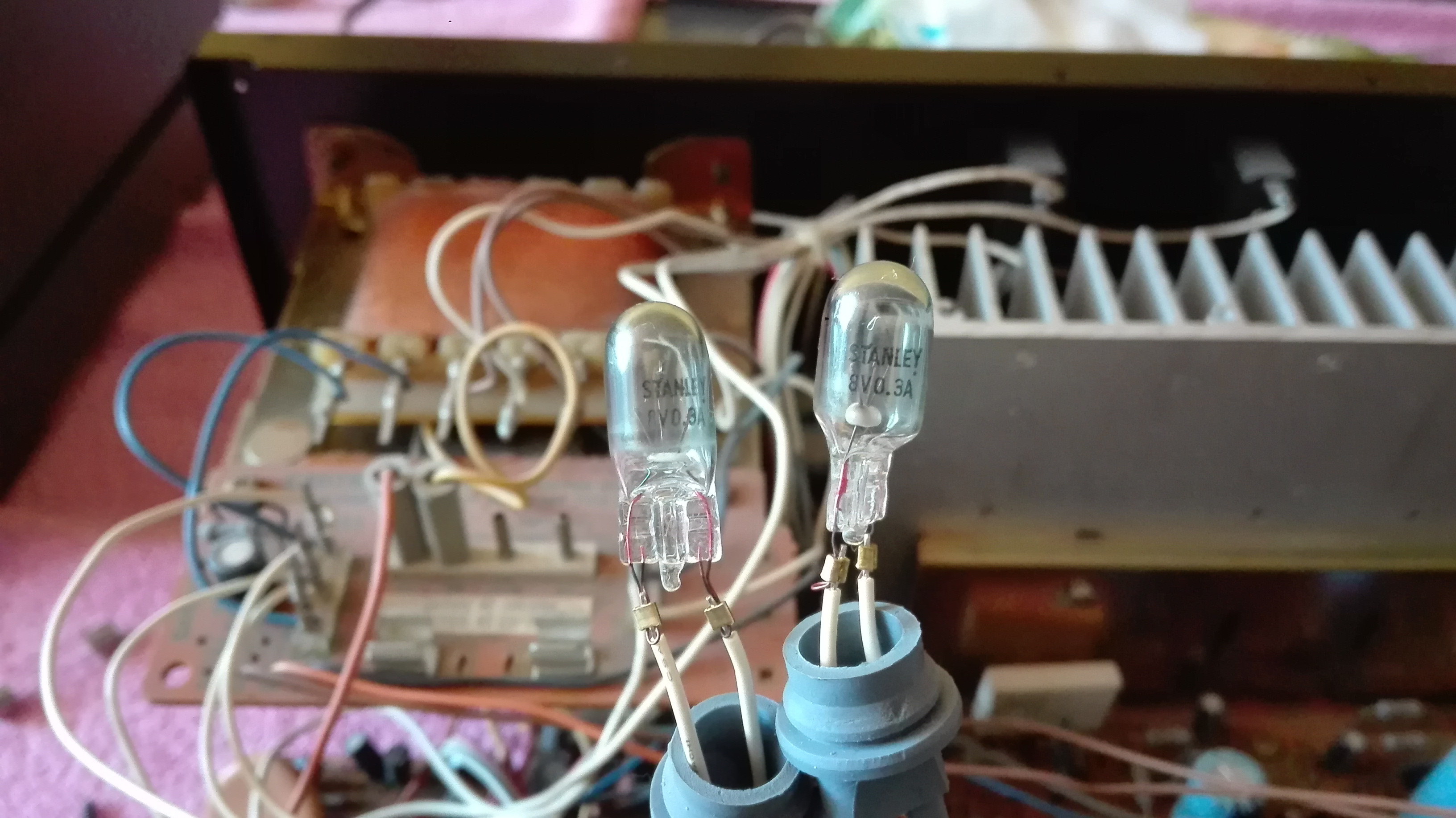

a tak się prezentuje po wstępnej kosmetyce i jeszcze żarówki szt. 2 są przepalone orginalne były Stanley 8V-0,3A -prośba do kolegów jakby ktoś miał na zbyciu to chętnie kupię

Kupowałem do mojego Hitachi takie:
https://allegro.pl/oferta/zarowka-8v-60 ... 7552152482
Cena spora ale są dosyć trwałe.

Wczoraj pisałem do niego jak nie znajdę innych to je kupię,myślę że nie będzie jakiś skutków ubocznych,co do ceny to spoko.
Dzięki za info.

Cichy fajny sprzęt :handgestures-thumbupleft:
Ćwiczyłem te żarówki, założyłem nawet watek.
viewtopic.php?f=57&t=14326
Oryginały (lub nie :) za 15 zł, padały jedna po drugiej.
Kup te spod poniższego linku, świecą bez zarzutu już jakiś czas I pracują w dużym zakresie napięcia.
https://www.sklepledowy.pl/pl/p/Zarowka ... REMIUM/305
A co do naprawy i klejenia to może by nad nogę wkleić docięty kawałek MDF lub drewna?

Sprzęt wizualnie ładny :clap: .
Ok dzięki za info.

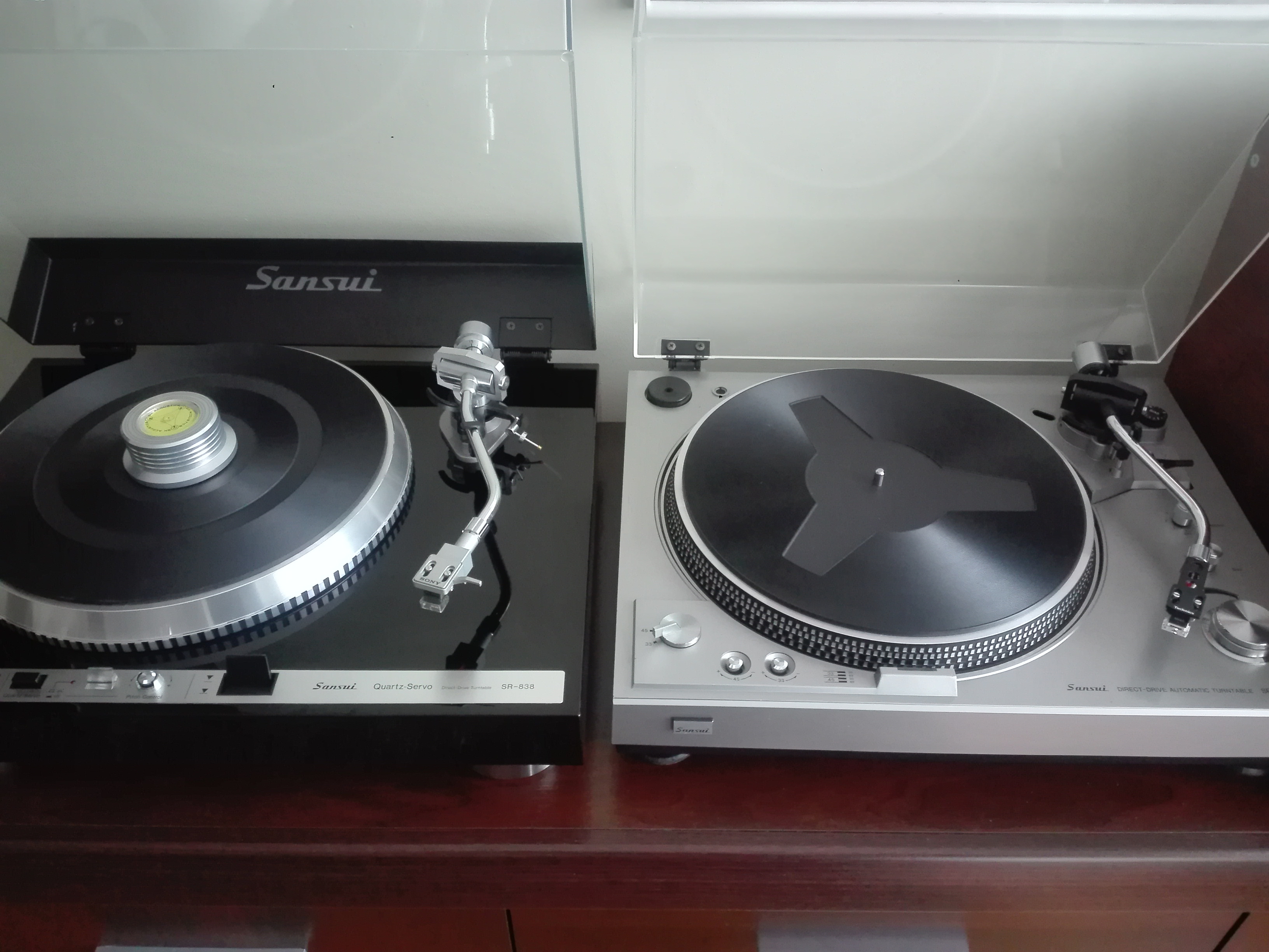

Dzięki-kupiłem go z myślą że do Sansui SR-838 chyba że kolorystycznie bardziej mu do Sansui SR-535

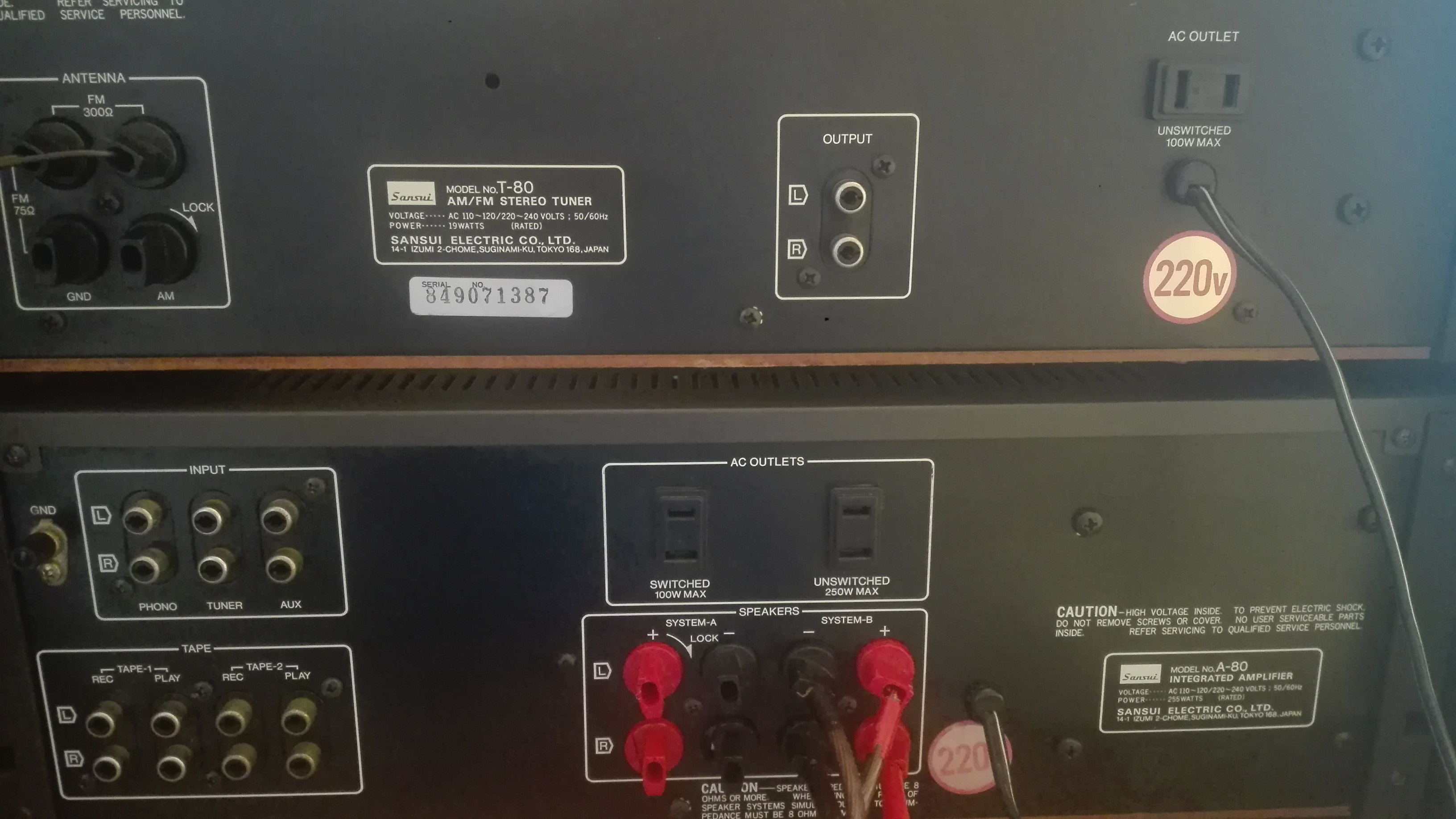

Panowie mam pytanie,chodzi o 2 wyjścia z tyłu wzmaka jedno to SWITCHED 100W MAX a drugie to UNSWITCHED 250W MAX czy gramofon zasilany 110 V może być zasilany z tych gniazdek,jak nie to do czego one służą ?
Piterski
Posty: 1535
Gramofon: Pioneer PL70LII
#6119
Post autor: Piterski »
Jeśli zasilasz je bezpośrednio z sieci na 240V, to nie podłączaj tam gramofonu z zasilaniem na 100V.
To jest wartość poboru prądu ale napięcie będzie tam takie jak dociera z sieci. Mam Japoński sprzęt wiec wiem jak to wygląda.
Tam możesz podłączać jedne urządzenie do drugiego o maksymalnym poborze prądu jak opisano na gniazdach do 100W lub 250W.
Na jednym z klocków masz przy kablu napisane 220V czyli takie jest napięcie zasilania i takie trafia na to gniazdo w tym urzadzeniu.
Zapewne po jego wyłączeniu zanika na nim zasilanie (jest odcinane) i w ten sposób włączając "klocek źródłowy" możesz włączać i wyłączać całość.
