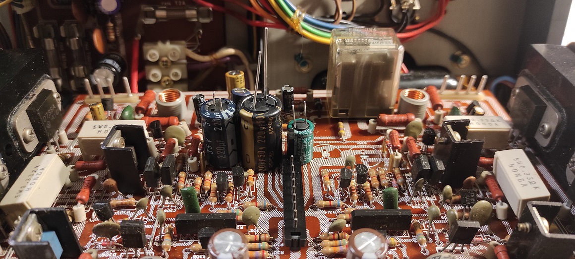

Robiłem ostatnio koledze Sansui G-8000. Typowa usterka: zanik dźwięku, powrót przy mocniejszym odkręceniu głośności - zaśniedziałe przekaźniki. Przy okazji wyszło na jaw sporo zimnych lutów, Kolega zażyczył sobie recap. No to zamówiłem kondensatory, Wymieniłem wszystkie poza głównymi filtrującymi. Pomierzyłem wyluty: 90% trzymało parametry! W przypadku produktów ELNA chyba 100% było sprawnych :shock: . Właściwie tylko Nippon Chemicon nie trzymały parametrów. Zatem nie jest tak do końca prawdą, że 40. letnie części muszą koniecznie być do wymiany i psuć dźwięk starych sprzętów.

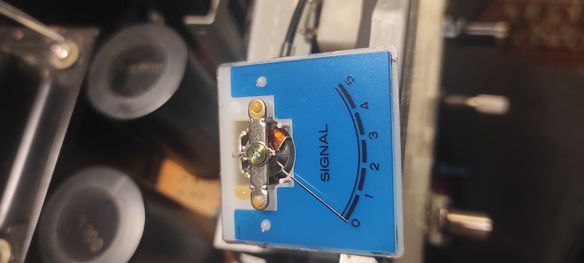

Jesienią trochę więcej sprzętu trafiło do przeglądu i naprawy, wrzucę to co robię/zrobiłem dla znajomych z forum.

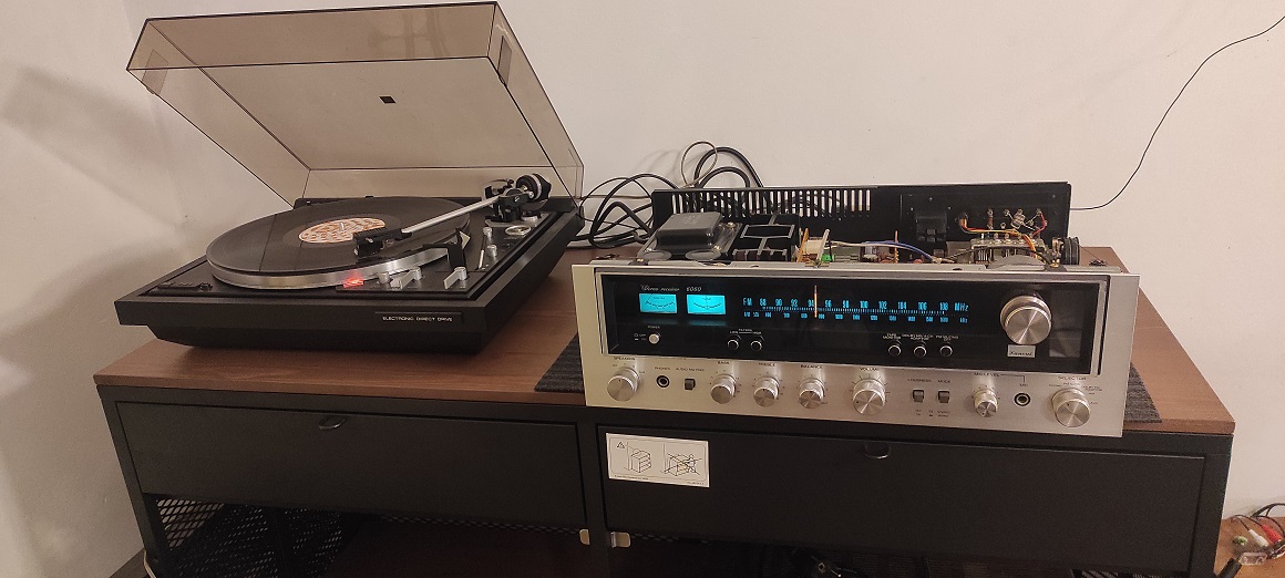

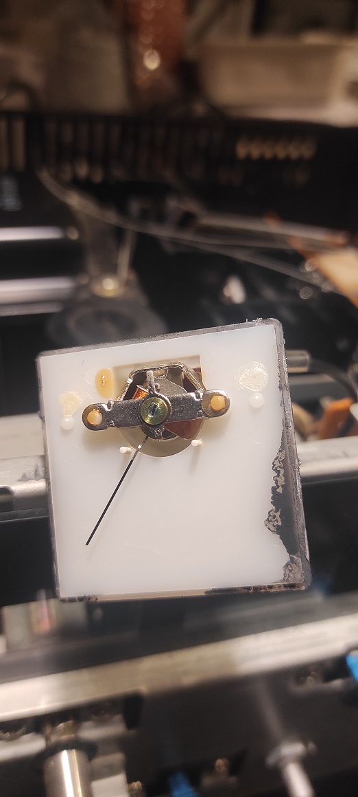

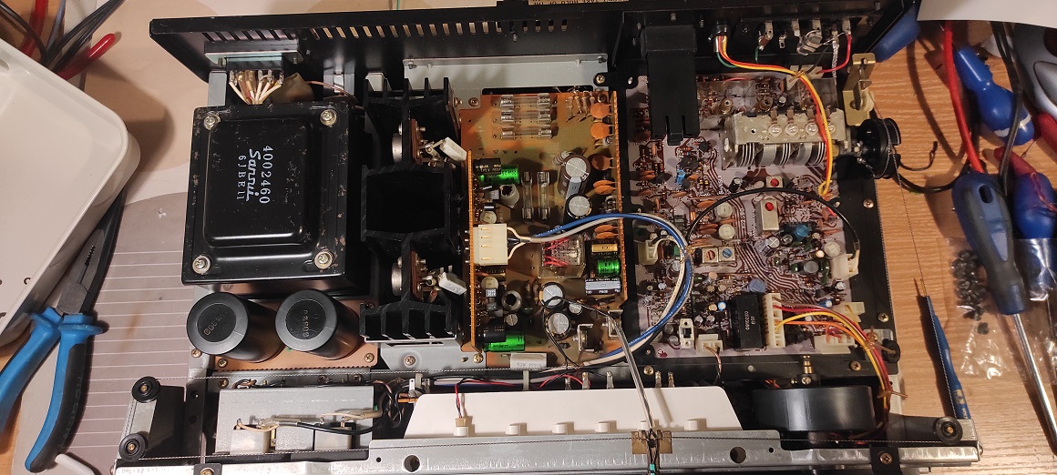

Sansui 6060 - do przeglądu, poprawy strojenia radia. Klasyk z epoki, po pomiarach kondensatorów wyszło, że część faktycznie nadaje się do wymiany a te które są jeszcze ok mogę zastąpić czymś o jednak lepszych parametrach. Jednym z elementów który mi przeszkadzał był wskaźnik ale udało się go wyczyścić, to częsta przypadłość tych amplitunerów
Po wymianie kondensatorów, czyszczeniu potencjometrów i przełączników, przelutowaniu całości,
Przyjemnie grający sprzęt, teraz już nie trzeszczy, stereo FM działa jak należy.

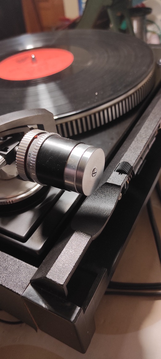

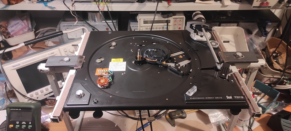

W międzyczasie trafił też gramofon DUAL 731, wymieniłem w nim kondensatory, nie były już pierwszej młodości - poprawiłem luty, nasmarowałem, wyregulowałem, pimpel został dorobiony z gumy FPM. Nie rozbierałem na drobiazg bo ramię chodziło ok. Dostał nową wkładkę i właściwy ciężarek - headshell już był uniwersalny dłuższy.

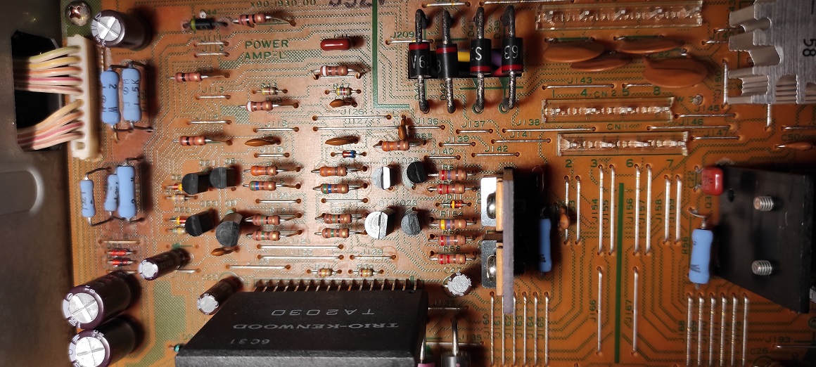

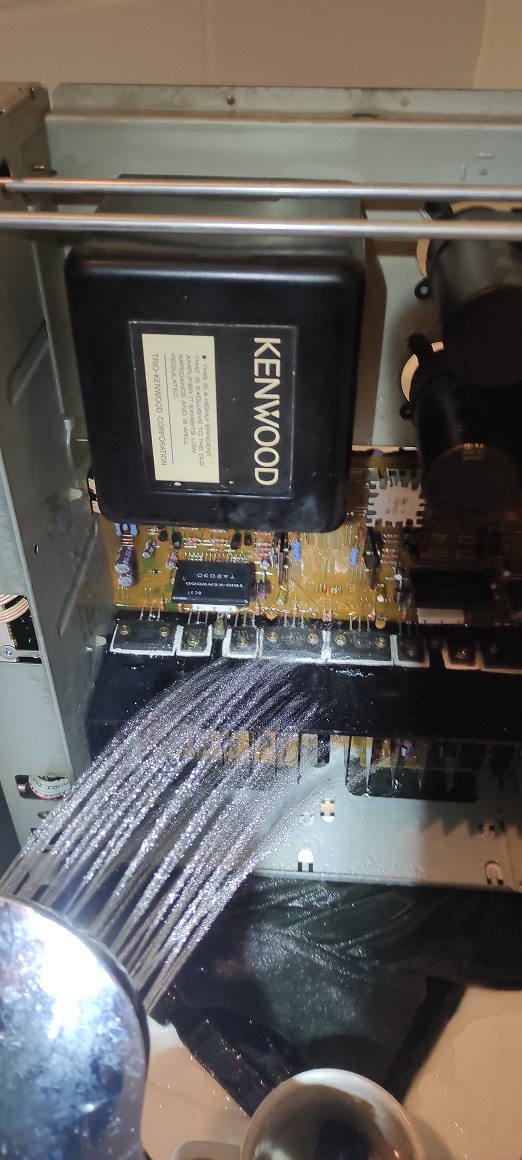

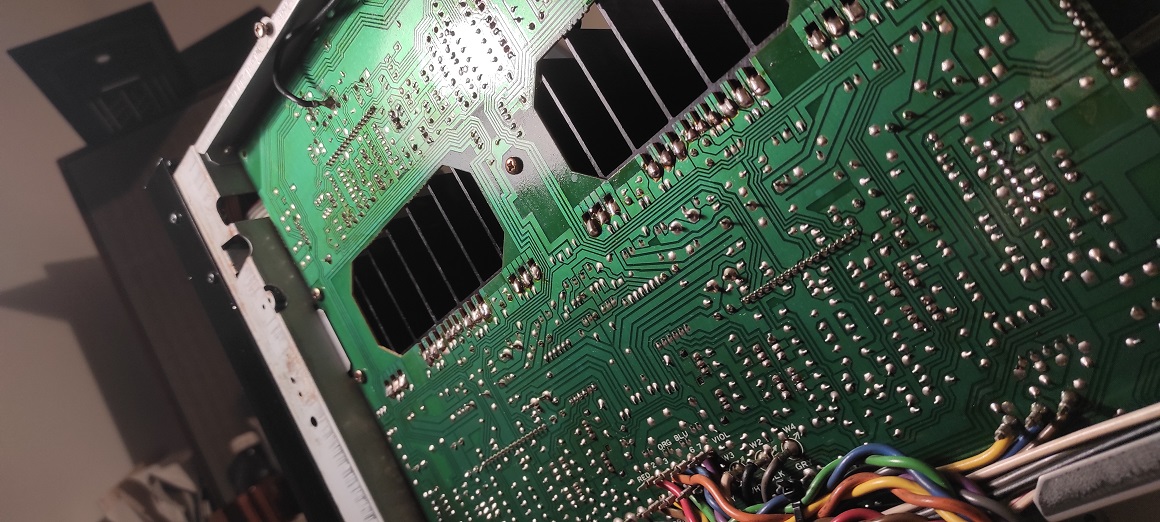

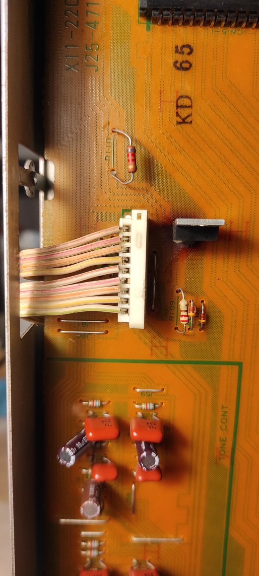

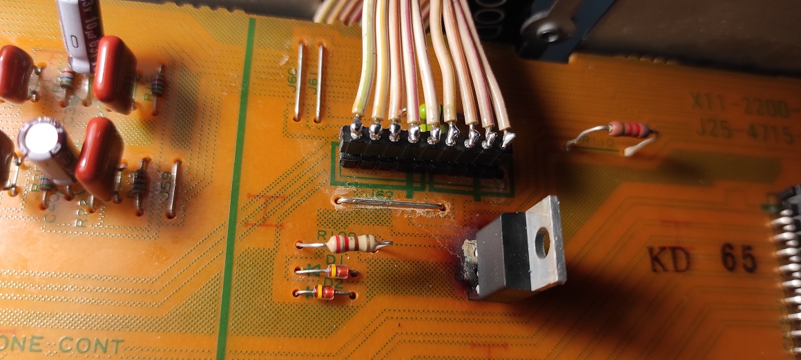

NA dłuższe tete a tete trafił do mnie Kenwood KA-990V, uszkodził się znów po kilku miesiącach po jakimś serwisie. Trochę biedaczek, jak zaczynałem to myślałem, że będzie prościej a skończyło się na wspólnej kąpieli by pozbyć się osadu. Konstrukcja skomplikowana ale mega twarda, nie robi na nim wrażenia nawet znikoma impedancja obciążenia. Cierpiał na kilka problemów, jednym z nich były upiorne złącza zmęczone wcześniejszymi walkami serwisantów. Kondensatory niewielkich gabarytów i bardzo słabe były już. Zakładałem, że będę walczył tylko z końcówką a okazało się, że wszędzie były kwiatki. Jeszcze się grzeje u mnie, całkiem miło mi się go grzeje ;-)
Po myciu i czyszczeniu piękniutki
Nie znoszę tych złącz...
Zamieniłem na goldpiny z wtyczką precyzyjną.

NA końcu zdjęcie 3 kondensatorów 220 uf. oryginał fabryka z lewej na 35V w środku Muse na 50V i po prawej niskoimpedancyjna miniaturka na 63V.
By recap był poprawny można zastosować albo Muse albo ostatecznie nichicona PJ.
Płytka ta nie miała szczęścia jeden zkolegów dostarczył mi swojego duala 1780 w którym wymieniłem - słusznie zresztą bo były już różne - chyba ponad 90 kondensatorów, dzień roboty z hakiem. Niestety podczas odpalania przy połowie napięcia zasilania wyparowały tylko i wyłącznie tranzystory jednej końcówki mocy. Drugi przypadek w prawie 20 latach mojego serwisowania.

Sansui 6060
No i teraz jest wszystko jak należy. Już nie muszę kombinować z ustawieniami potków żeby oba kanały równo zagrały :clap: Jeszcze raz dzięki.
No i niestety podświetlenie wyniebieszczyło się tylko na zdjęciach ;)
