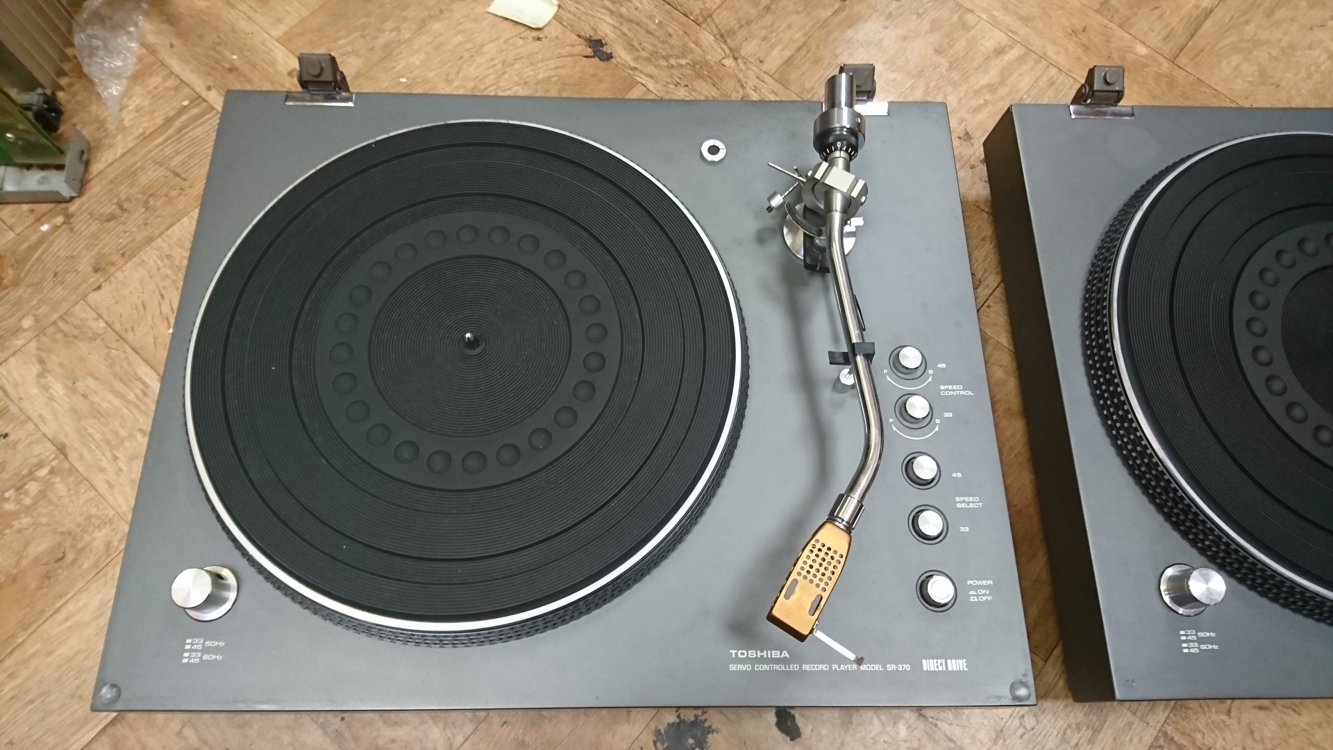

Post autor: grysza07 »

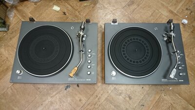

Taka parka u Mnie zagościła 😀 SR 370. Troche czasu będę musiał im poświęcić 😎
1
1
2
2
3
3

grysza07 pisze: ↑
22 mar 2020, 20:07
Ładne to to :clap:

grysza07 pisze: ↑
22 mar 2020, 20:07
Ale zajebiście wyglądające slipmaty :)

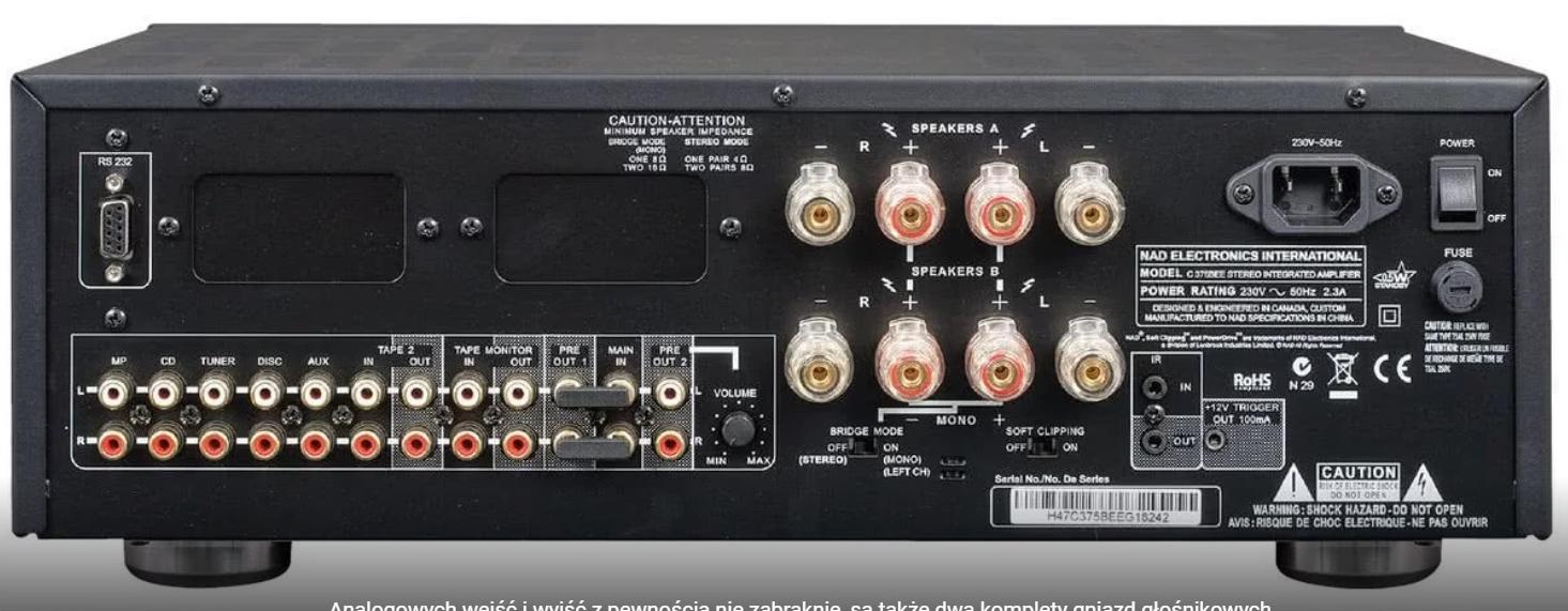

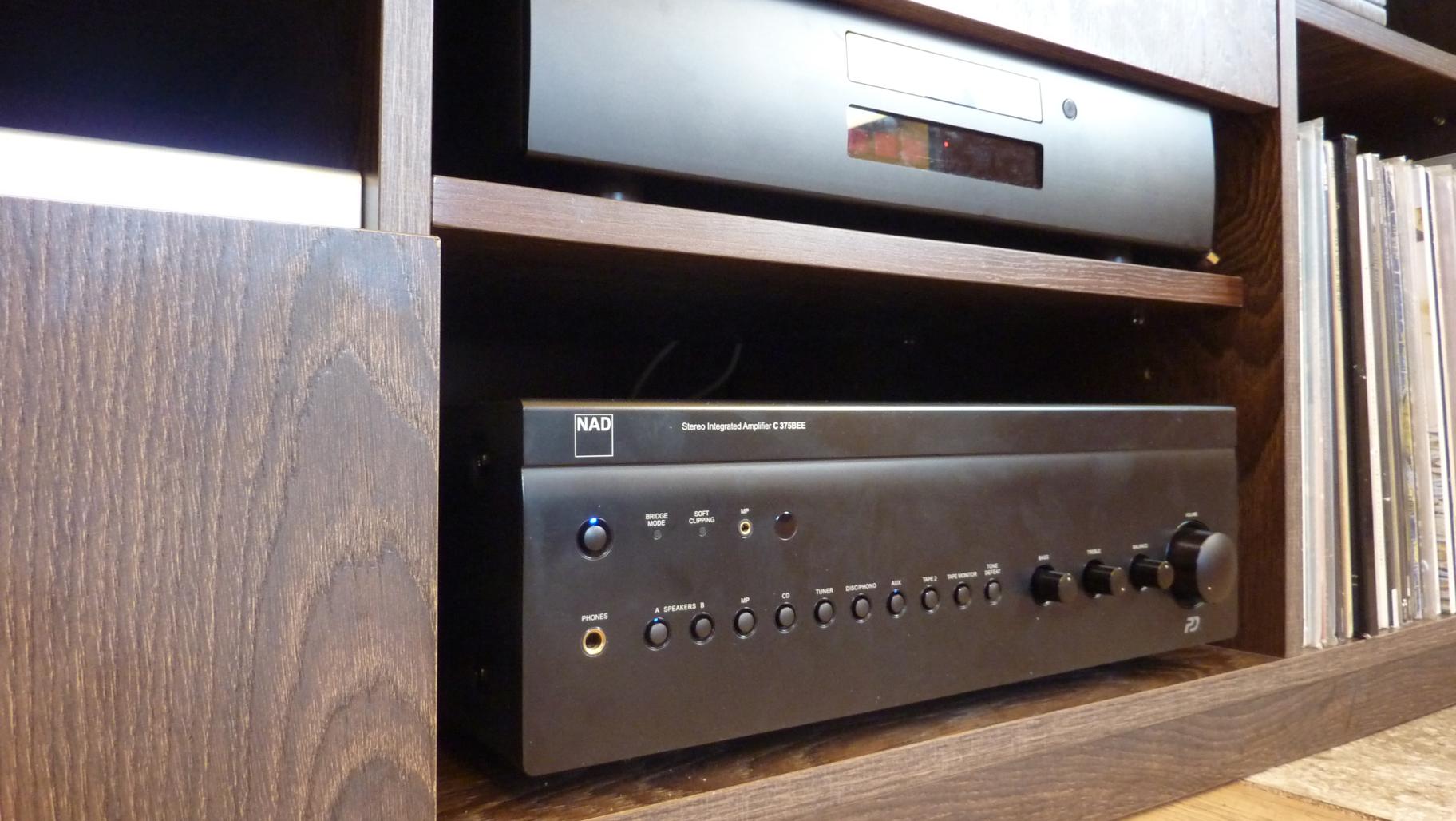

Zawitał do mnie NAD 375 BEE.
Pierwsze testy wypadły obiecująco. Kawał kloca, w cholerę ciężki. No i grzeje się jak piorun, musiałem wyżej dać odtwarzacz CD, a i tak półka pod CD kiem jest od dołu ciepła. Mam nadzieję ze taka wentylacja mu wystarczy....
A teraz prośba o pomoc. Na forum Audiostero znalazłem taki wpis dotyczący tego piecyka:
Kilka wskazówek odnoszących się do ww. zestawu:
1. Skokowa regulacja głośności – należy zworki przełożyć na wyjście pre regulowane i ustawić odpowiedni poziom sygnału. Umożliwi to również subtelne sterowanie głośnością z pilota.
Czy dobrze rozumiem że powinienem wyciągnąć zworkę między pre out1 i main in i zewrzeć pre out2 i main in?
Czy taka zmiana nie wniesie niczego niepożądanego i jest bezpieczna? Pewnie się uśmiechacie pod wąsem, ale jak nie wiem to wolę spytać. Zachodzę w głowę w jakim celu konstruktor zaprojektował dwa wyjścia?
Autor postu pisał też że te zworki są cienkie i warto kupić lepsze, podobno usłyszał poprawę. Podchodzę nieco sceptycznie do takich tematów, ale zworki nie powinny być drogie. Polecicie jakieś konkretne? Gdzie tego szukać, na allegro?
Z góry dziękuję za pomoc.

Diazo pisze: ↑
24 mar 2020, 08:53
zworki
Nic się nie stanie. Przesuń zworki o 1 w prawo. Tym potencjometrem z tyłu wyregulujesz poziom sygnału, tj. sciszysz wzmacniacz nieco. To spowoduje, że główny Volume z przodu będzie pracował trochę dalej od zera, tj. lepiej. Klasyczna przypadłość Nada.
375bee jest bardzo mocny, ma bardzo dużo basu, grzeje się, musi stać na samej górze "wieży" bo się ugotuje. Ta wnęka z Nadem to ma puste plecy?
koscidogitary
Posty: 1335
Lokalizacja: mazowieckie
#5846
Post autor: koscidogitary »
Diazo pisze: ↑
24 mar 2020, 08:53
usłyszał poprawę
Zworki można wymienić, może coś tam usłyszysz ale to tak mały wpływ, że nie wiem czy bym się zdecydował. Nie kupuj, zlutuj sam, albo daj komuś na piwo i ci polutuje.
Ja proponuję tam dać z metr interkonektu na miedzi srebrzonej, rozjaśni trochę tego Nada. Ale to nie będzie poprawa tylko zmiana - filtr. Najtaniej u Chińczyka.
Jak chcesz mega poprawy, to puść sygnał z dobrego źródła (preampu) prosto w końcówkę mocy tego Nada. Zobaczysz co potrafi ;)
Diazo pisze: ↑
24 mar 2020, 08:53
dwa wyjścia
Piękna sprawa jak korzystasz np. z multi roomu albo łączysz końcówki mocy.

Wnęka nie ma pustych pleców, ale jest z tam sporo miejsca na tył jeszcze i niczego tam nie ma (żadnych listew, przedłużaczy itp). Mógłbym tył szafki usunąć ale to by nie za wiele dało bo szafka stoi blisko ściany. Chyba że chodzi o samą wentylację. Czy jak się wzmacniacz "zagotuje" to zadziała jakiś system zabezpieczający i sprzęt się wyłączy? Na razie po kilku godzinach wzmacniacz jest dobrze ciepły, ale nie gorący.
W ostateczności mogę po postawić na szafce.
koscidogitary pisze: ↑
24 mar 2020, 10:46
to znaczy mam rca z przedwzmacniacza gramofonowego gdzie podłączyć?
koscidogitary
Posty: 1335
#5850
Diazo pisze: ↑
24 mar 2020, 10:51
Nieeee. To musi być preamp z wyjściem regulowanym.
Taki podłączasz do IN z tyłu, tylko właśnie wtedy walisz sygnał prosto w końcówkę mocy bez regulacji we wzmacniaczu. Wtedy wzmacniacz to tylko sama końcówka mocy. Jak nie czujesz tematu to nie rób tego.
Ja mam np. DAC Asus i ma funkcję regulacji głośności. To ta srebrna gałka na środku.
