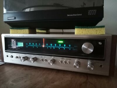

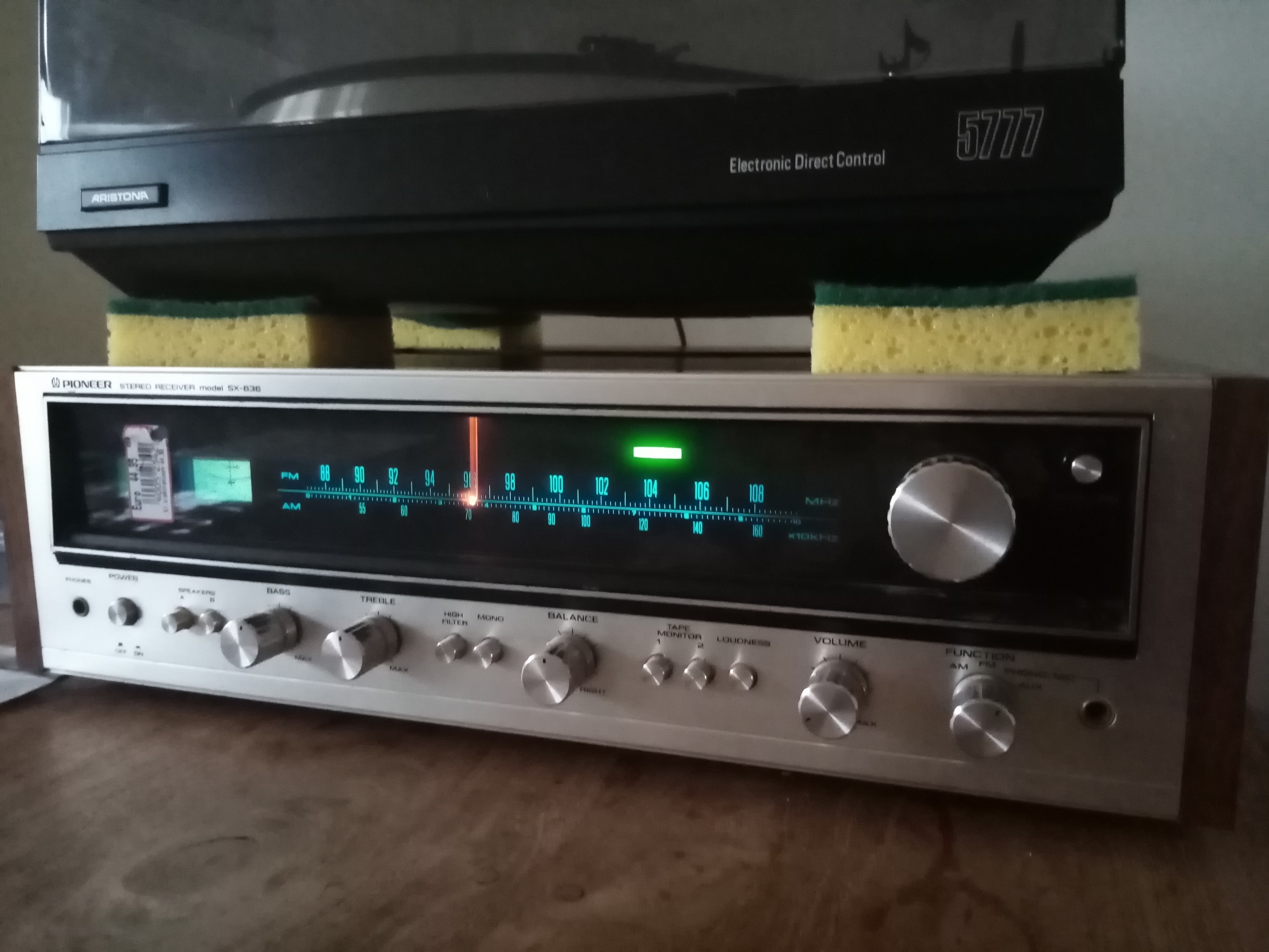

Wczoraj kupiłem za niecałe 45 euro ampli Pionier SX 636. Bardzo się pidjarałem bo duży i ciężki i niebrzydki kloc. Babka w sklepie zapewniała że sprawny i testowany. Dziś go podłączyłem i wnerw mnie złapał bo prawy kanał nie działa. :evil:
Mam możliwość zwrotu, ale może jakaś pierdółka typu bezpiecznik?
Jeżeli nie to oddam, chociaż chciałbym na nim pograć trochę.

syko pisze:
08 mar 2020, 08:52
Na słuchawkach też?
Posty: 5171
#5740
Świetne podkładki antywibracyjne...

MMarek pisze:
08 mar 2020, 09:24
Dziękuję, to mój autorski patent.
Jak chcesz to mogę sprzedać w cenie po 25 za sztukę plus wysyłka z Holandii przez Stany Zjednoczone, Japonię i Białoruś. ;)

Post autor: metallsnow »
Z tyłu masz bezpieczniki od wyjść głośnikowych, odkręć osłonę i sprawdź czy nie jest przepalony.
Posty: 2592
Gramofon: Dual 510
Lokalizacja: Świat
#5743
Post autor: syko »
metallsnow pisze:
08 mar 2020, 10:55
Z tyłu masz bezpieczniki...
Bingo, bezpiecznik prawego kanału się rozpadł w rencach. :obscene-drinkingcheers:
Myślisz że warto brnąć w ten amplituner?
Na moje ucho gra ciepło i miękko.
