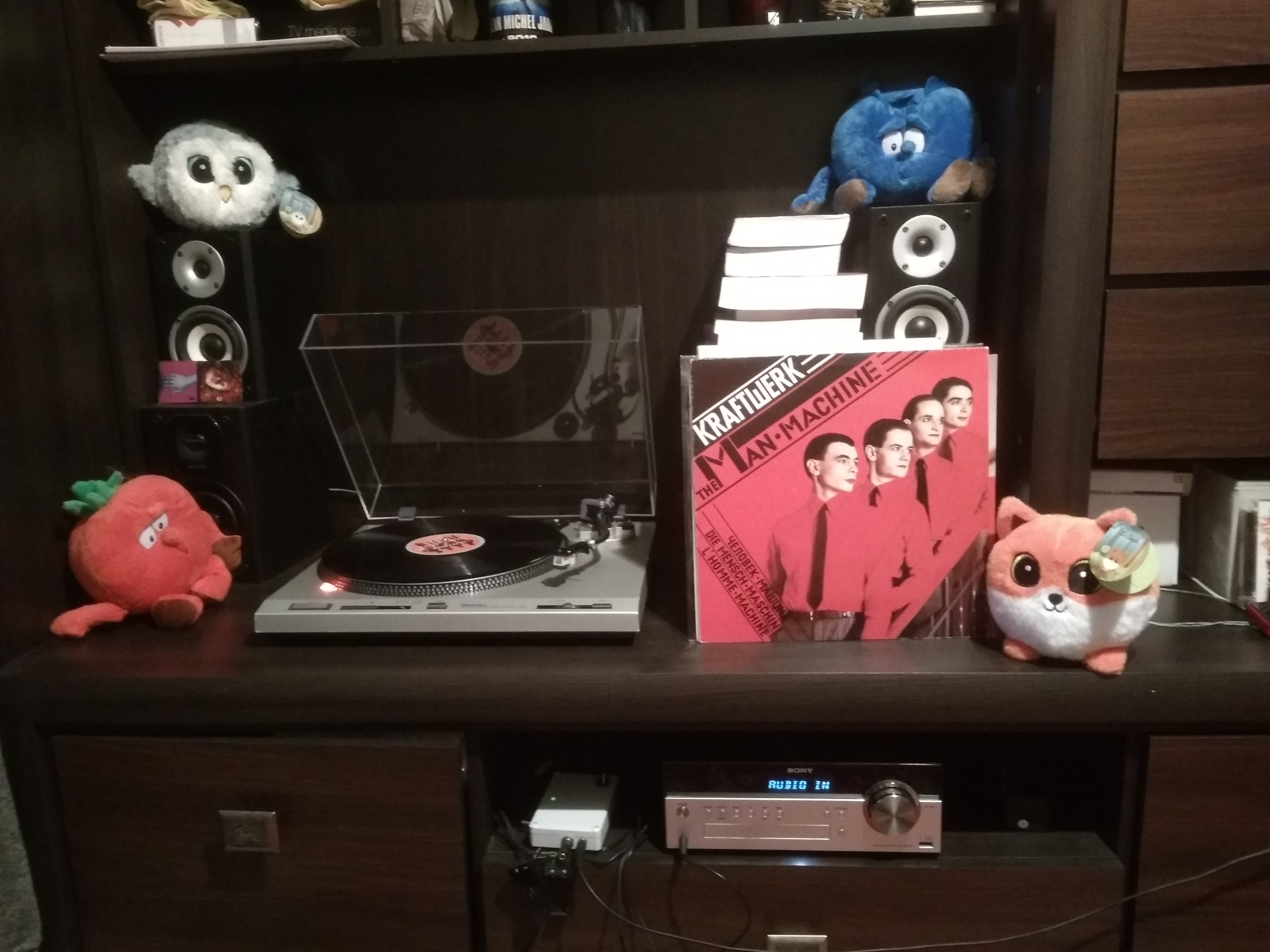

Przyszedł Technics SL-D303 z serwisu. Udało się nam go wyregulować. Teraz działa jak należy. Jest prawie idealnie.
Stwierdzone mankamenty: szumienie i buczenie (ale to wina uziemienia - którego nie mamy jak podłączyć i dokąd - pewnie zmiana wzmacniacza załatwi sprawę) oraz złe wymiary pokrywy. Nie można jej bezpiecznie domknąć przy odtwarzaniu. Ale odtwarza jak należy. :mrgreen:

Gramofon na półce między kolumnami - bardzo słaby pomysł, a zarazem potencjalny generator buczenia.
Skoro masz preamp gramofonowy to masz też do czego podłączyć uziemienie.

@Wojtek, sugerujesz bym te kolumny odłączył? One i tak nie są wykorzystywane bo słucham na słuchawkach.
Preamp nie ma żadnego wtyku na nie. Gdzie je powinienem dać w takim razie?
Jeszcze raz dziękuję.

RadTang pisze:
10 lip 2019, 21:12
Przykręć pod którąś śrubkę obudowy.
#4839
zbyszek1982 pisze:
10 lip 2019, 21:17
RadTang pisze:
10 lip 2019, 21:12
Dzięki! Zaraz zobaczę co da się zrobić.

Skoro tylko stoją dla dekoracji (te głośniki) to spoko.
#4841
10 lip 2019, 21:26
Źle się wyraziłem. Są podłączone ale dźwięku z nich nie ma. Jest przekierowany na wzmacniacz słuchawkowy. One są dla dekoracji w sumie.

Jak nie słuchasz na nich to nie powodują rezonansu. Bardziej bał bym się o negatywny akustycznie wpływ tych pluszaków :lol:

Podłączone mogą być? Nie używam ich w ogóle. :)

Super. Teraz nic nie buczy bo uziemienie jest podłączone do wzmacniacza słuchawkowego. Wtedy działa i nie buczy. Ja i tak nie korzystam z kolumn więc jest ok.
