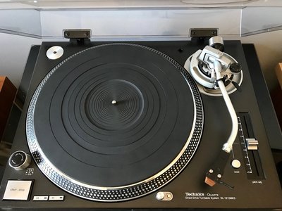

Napęd SL-1210Mk5 z ramieniem od SL-1200GR wyposażonym w tłumienie olejowe.

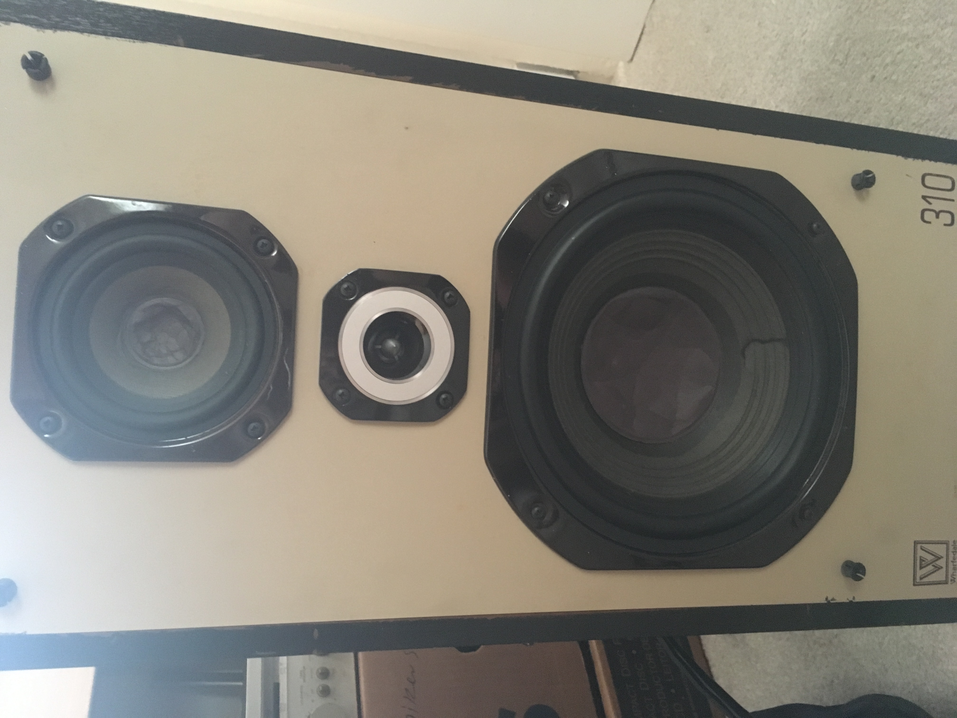

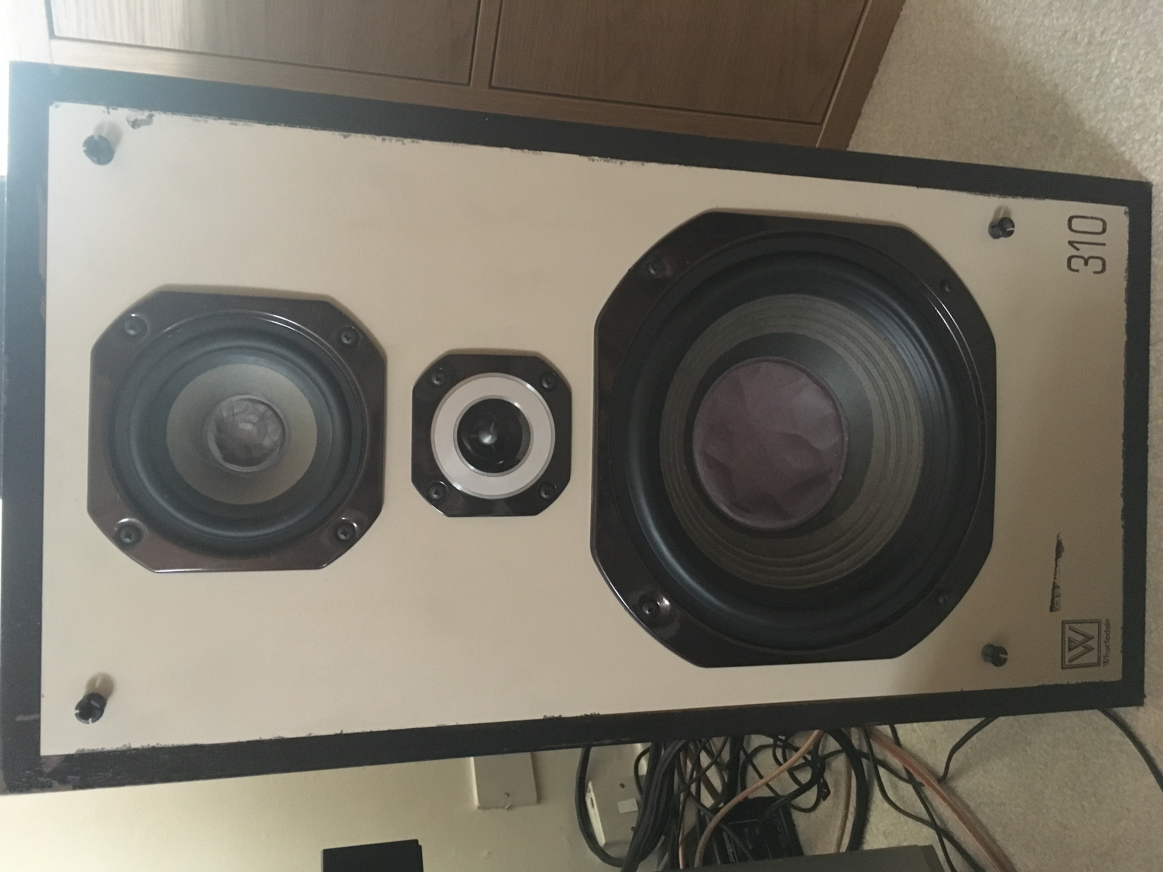

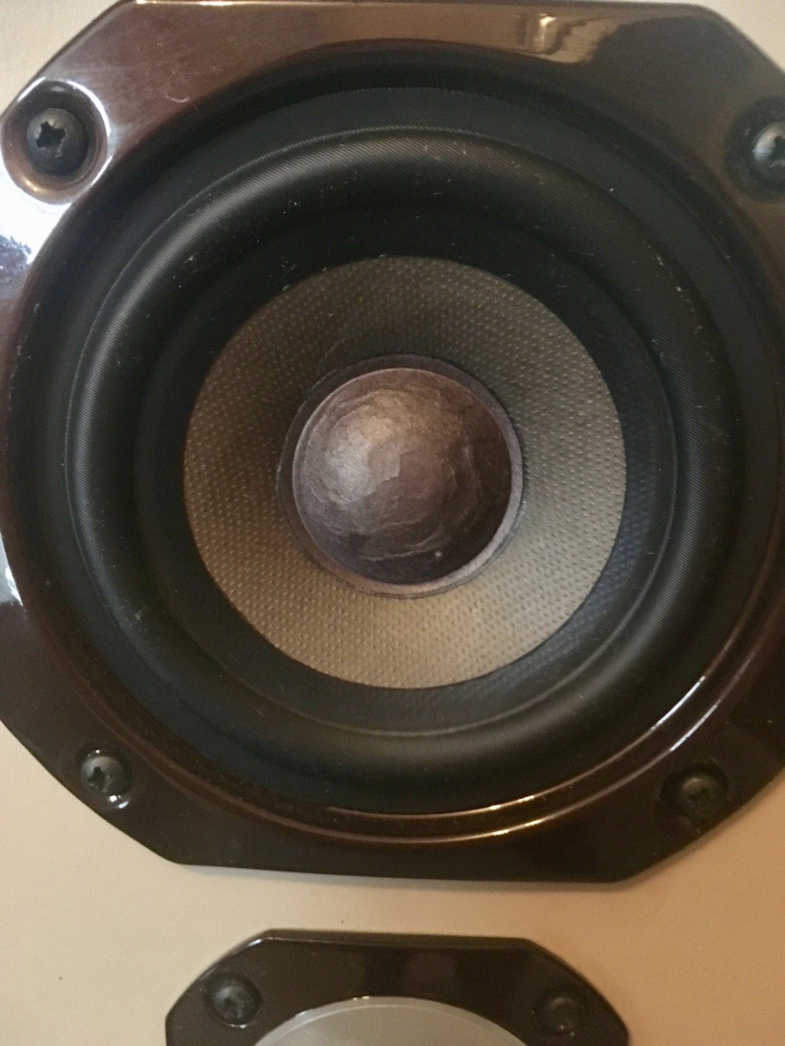

Dziś odwiedził mnie kolega i zostawił w prezencie około 40 letnie angielskie kolumny Wharfedale 310. Niestety zanim je spakował dopadł do nich jego synek i teraz nadają się do reanimacji. Grają wiec pewnie wystarczyło by wymienić głośniki basowe i średniotonowe. W necie nie ma zbyt wiele o nich, przynajmniej ja nie potrafię znaleźć.

Post autor: Biogon »
Wyciągnij kopułki odkurzaczem delikatnie a basowy podklej papierem od wewnątrz i będzie git. Jak dasz inne głośniki to już nie zagra tak jak były strojone.
koscidogitary
Posty: 1335
Lokalizacja: mazowieckie
#4626
Post autor: koscidogitary »
Biogon pisze:
16 kwie 2019, 18:20
Bez jaj, w ten sposób to może jeszcze bardziej uszkodzić głośnik. Kopułkę się delikatnie wycina i wkleja nową - kosztują grosze.
Te i tak są do wymiany.

Post autor: samuraj »

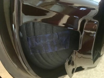

Już odkurzaczem zadziałałem. Nic raczej nie uszkodziłem. Nakleić kawałek papieru na pęknięcie? Może kawałek taśmy papierowej maskującej z dodatkowym klejem?
Ostatnio zmieniony 16 kwie 2019, 19:15 przez samuraj, łącznie zmieniany 1 raz.

samuraj pisze:
16 kwie 2019, 18:49
Tak jak mówił biogon, wąski paseczek papieru od spodu, dobry jest taki miękki, szary papier pakowy, kleić klejem elastycznym (żadne Superglue itp.).
samuraj
Posty: 746
Gramofon: Kenwood KD 990
Lokalizacja: Nuneaton UK
#4629
Mam taką jakby bibułkę. I klej po wyschnięciu jak taka guma. Jest elastyczny.

samuraj pisze:
16 kwie 2019, 18:59
Myślę, że się nada, cokolwiek tam masz - chodzi o to, że to warstwa kleju, która wsiąknie w papier będzie trzymać, tylko klej ma być elastyczny.
Jeśli to jest butapreno-podobne, to zanim nałożysz na membranę, nasącz nim "bibułkę" i daj mu przeschnąć trochę, żeby nie przebił na zewnątrz.
Jeśli kolumny będą dobrze grały, można pokusić się o wymianę membran. U profesjonalisty to kosztuje około 60-80zł od membrany.
Dziękuje za pomoc. Klej jest jak elastyczna błonka. Jak skóra gdy schodzi po opalaniu tylko taka gumowa.
koscidogitary
Posty: 1335
#4632
Ja bym dał węższy pasek. Ale spoko. Powinno działać. Z ciekawości - jakiego kleju użyłeś?
E6000 industrial strangth
Pęknięcie zakręcało w L wiec dałem szerszy
