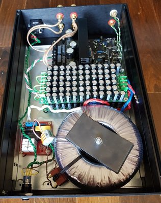

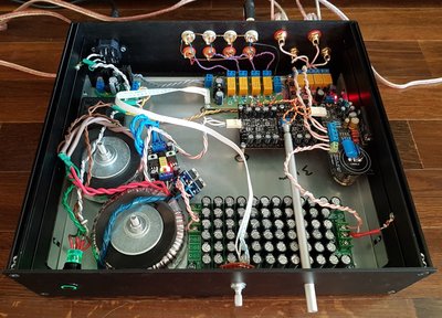

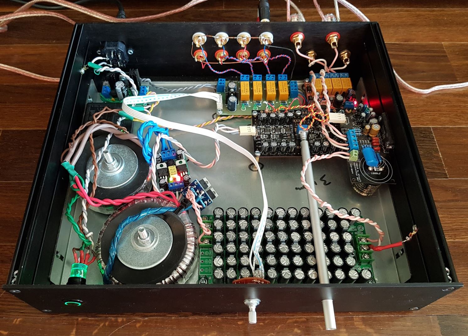

Zmontowałem pierwszą w życiu integrę!! :)
I nawet działa!!!! :D
Posty: 5022
#4564
Post autor: zbyszek1982 »
Trudno znaleźć wzmacniacz w tym zasilaczu :morda:

zbyszek1982 pisze:
06 kwie 2019, 09:49
To ta mała kostka na prawej ściance - Toshiba TA8233H

Posty: 11046
#4567
Ej no co nic nie mówiłeś jak byłem z kablami. Po ilości kondów wnoszę że ahaja project.

Myszor pisze:
07 kwie 2019, 18:17
Nie no to jest ta sama kość co w mojej końcówce, którą znasz.
Obiecałem wujkowi, że mu złożę całą integrę. Więc ma w jednej obudowie selektor 4 źródeł, kontrolę głośności z bardzo fajnego projektu z AS no i końcówka mocy (z tym zasilaniem baterią małych kondów - tak jak u mnie). Podrzucę Ci do posłuchania jak chcesz ale to ma jakieś 30W na kanał więc nie wiem czy napędzi Twoje kolumny ;)
...ale kończę też pakować do obudowy inną końcówkę - ta już ma 250W na kanał i może się lepiej sprawdzić :D

Ohoho class D amp ,będzie niezła łupanka :mrgreen: :clap:
Posty: 11046
#4572
BlackDevil pisze:
07 kwie 2019, 20:17
D z takim trafem?
BlackDevil
Posty: 663
Gramofon: S600
#4573
Post autor: BlackDevil »
No a jak potrzeba dużo prądu i relatywnie niskiego napięcia dlatego taka batera kondòw jest potrzebna ;) Poczytaj do czego te kości są przeznaczone ,słucham ich codziennie w aucie :) gra to fajnie tylko zniekształcenia wysokie. 8-)
Posty: 5022
#4574
Do 250W w klasie AB by trzeba radiatora jak kaloryfer, dlatego to musi być klasa D.

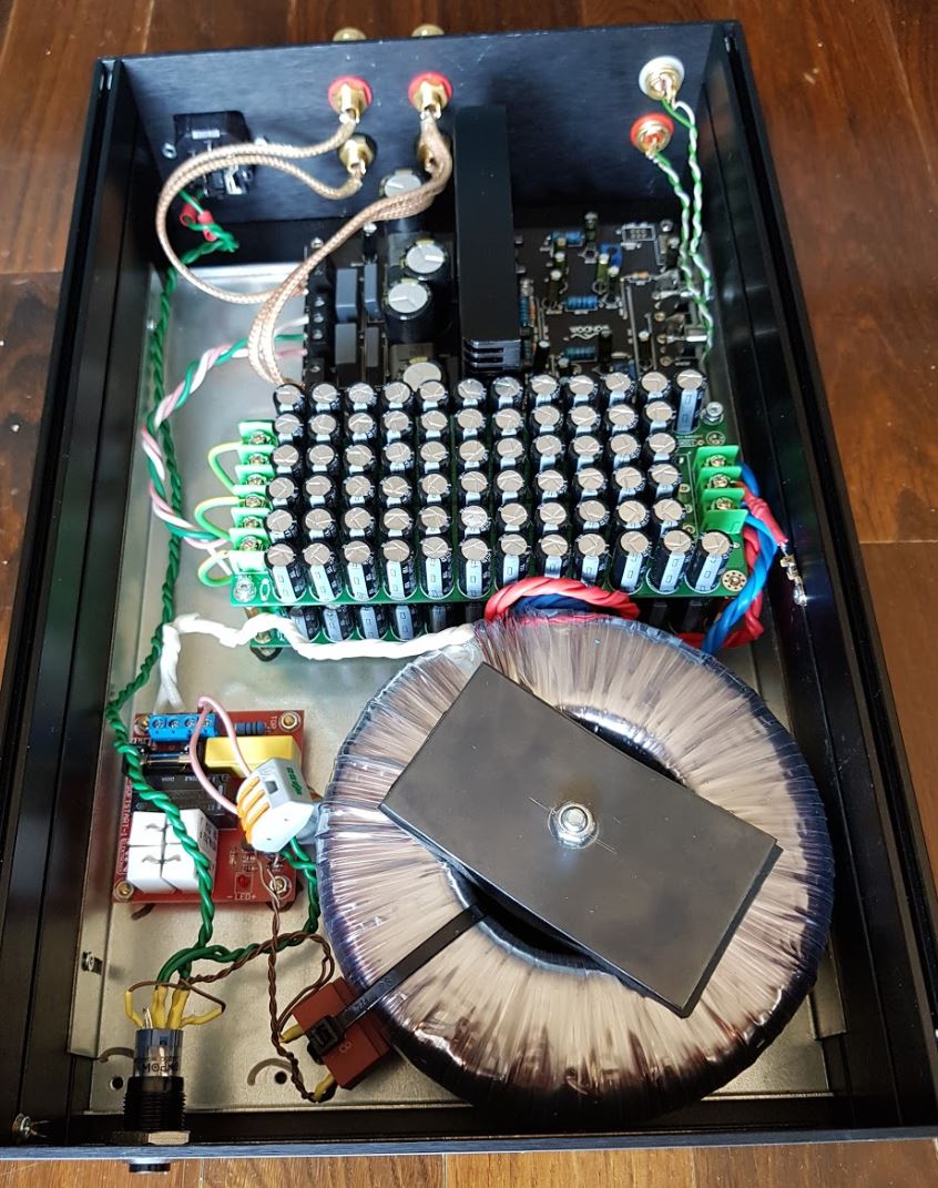

Posty: 5022
#4575
A ja się zaprzyjaźniam z takim małym tranzystorkiem. Myślę, że pasuje do niego określenie "Mały, ale byk" :morda:
Oczywiście zacząłem od przeglądu:
A tu już płytki po wymianie kondensatorów i zmniejszeniu czułości wejściowej.
