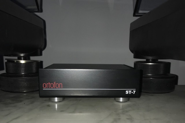

Post autor: Biogon »
Jego wysokość SUT przybył wspomóc Romana, który się niezmiernie ucieszył i zagrał jeszcze lepiej :D
blispx
Posty: 4746
#4361
Post autor: blispx »
Te nogi takie takie duże czy ten sut taki mały? :D Z tymi sutkami to taka trochę droga bez powrotu...
Posty: 6669
#4362
Biogon pisze:
13 lut 2019, 16:45
SUT przybył
Gratulacje :clap:
Regulowałeś wejście PRE?
Daj trochę więcej wrażeń po osłuchaniu ...
PS. Bardzo uniwersalny SUT. 30 ohmowa przekładnia nieźle przypasi też AT a i Denon mógłby sobie z nim potańczyć w parze ... :lol:
Posty: 11071
#4363
blispx pisze:
13 lut 2019, 16:55
To chyba krążki hokejowe ;)
Biogon
Posty: 1912
Gramofon: składak
Lokalizacja: 3ka
#4364
Nogi stoją na szajbach hokejowych. Na razie słuchałem niecałą godzinkę więc na gorąco 2 rzeczy: większa rozdzielczość?, bardziej się muza poukładała ale przede wszystkim scena poszła bardziej w głąb. Fajnie że można pojemnością żonglować jak w MM. Jak posłucham dłużej to coś skrobnę.
EDIT: SUT dodał przestrzeni i powietrza. Wydaje mi się że scena jest bardziej trójwymiarowa. Gdy go na próbę odłączyłem to momentalnie coś uciekło z przekazu. Fajne małe pudełeczko :D

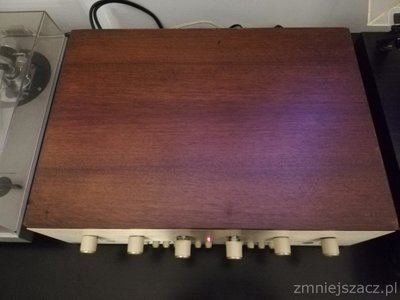

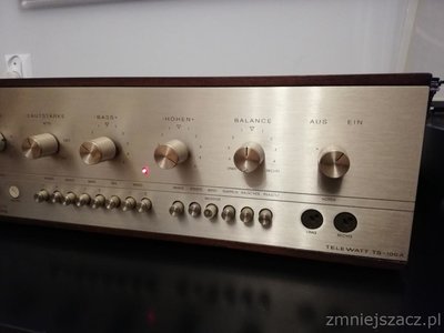

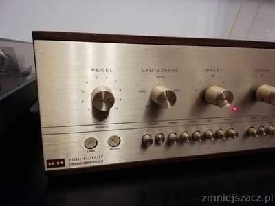

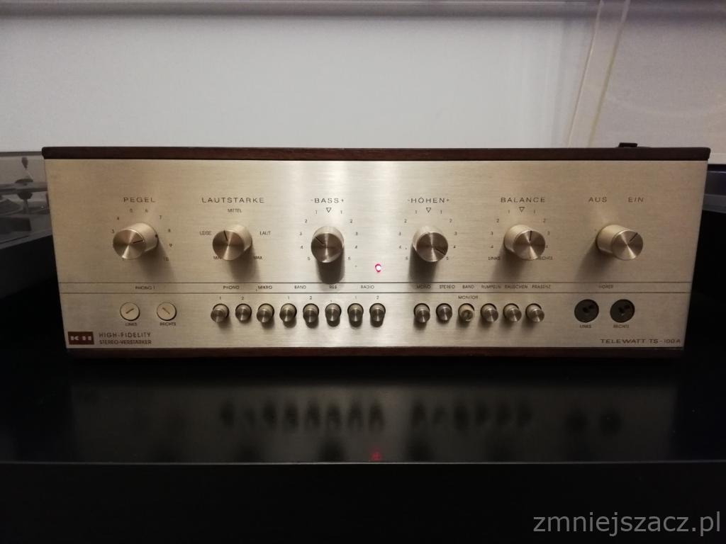

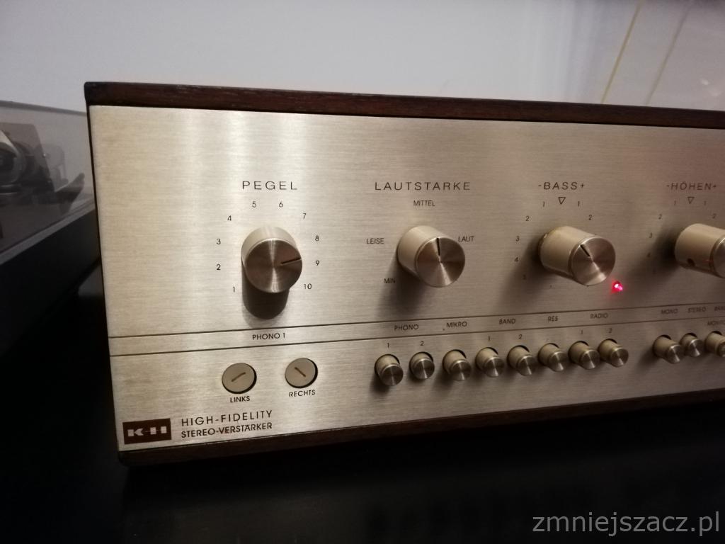

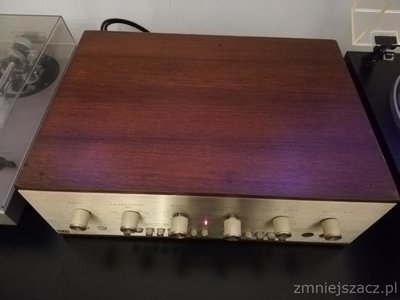

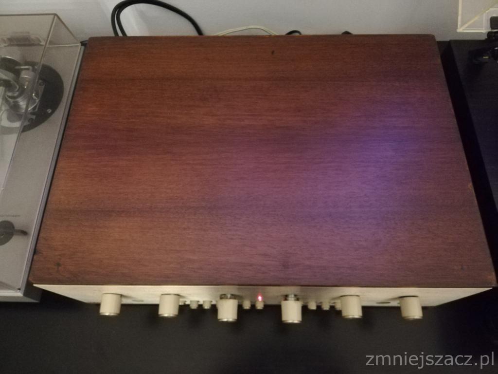

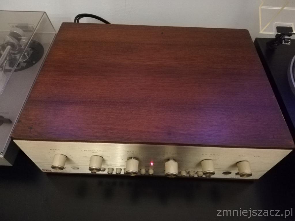

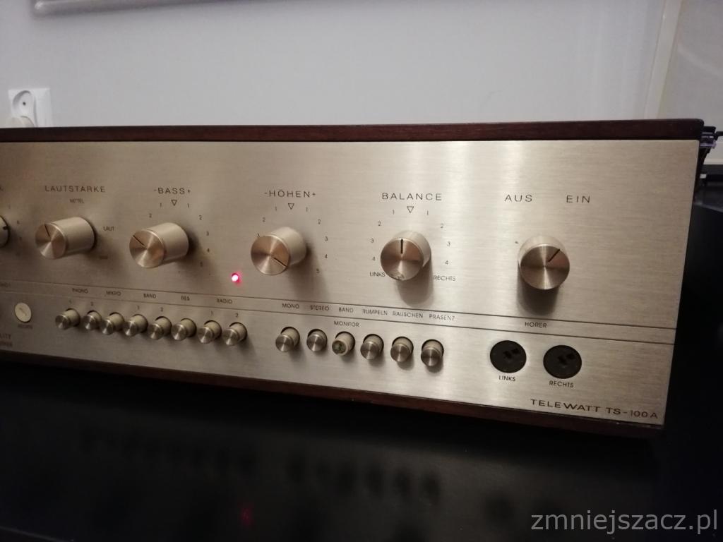

Post autor: rysma »
Klein-Hummel póżniej Saba. Wreszcie udało się skończyć odnowę tego leciwego pudełka. Od zakupu tego wzmacniacza minęło chyba jakieś 3 lata. Był w stanie delikatnie mówiąc zaniedbanym. Poprzedni właściciel próbował coś z nim robić, bo zaczął wymieniać kondensatory, ale chyba nie starczyło mu cierpliwości. Zaprzyjażniony elektronik dokończył wymianę kondenatorów oraz sprawdził resztę, która o dziwo jest w bardzo dobrym stanie. Potencjometry i przełączniki wyczyszczone i przesmarowane, nic nie trzeszczy i nie szumi. Obudowa drewniana wyczyszczona, zabejcowana i nawoskowana.
Przedni panel był w tragicznym stanie plamy,przebarwienia i brak napisów. Z napisów zachowały się tylko logo z lewego dolnego rogu, oraz model z prawego dolnego rogu. Panel został wyczyszczony, nowe napisy naniesione sitodrukiem i teraz wygląda jak nowy. Zostało jeszcze kilka drobiazgów w postaci uszkodzonych pokręteł regulacji barwy i jednego przycisku. Może kiedyś uda mi sie gdzieś znależć oryginalne.
Wzmacniacz jest na tranzystorach germanowych (oryginalne) data produkcji 1966 lub 1967 i brzmi fantastycznie. Kolejny fajny wzmacniacz do kolekcji.
Kenwood KD 850, Technics sl 150+ SME3009 i V15, Sansui AU-G90x, KH Telewatt TS-100a, Pioneer S-910, BO 5700 i wiele innych konfiguracji.
