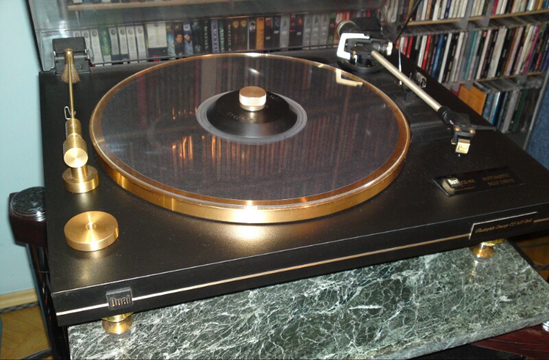

Mój kompletnie wyremontowany, nieco zmodyfikowany i "ozłocony" DUAL CS 455.
DUAL CS 455 Gold
DUAL CS 455 Gold

To co w nim jeszcze zrobiłeś od ostatnich remontów/modyfikacji?
Thorens nadal siedzi na "cenzurowanym"? :)

#289
Post autor: JacK »
Tym razem dołożony drugi pitch control na 45 obrotów. Modyfikacja zasilania. Wytłumienie obudowy. Wymiana pozostałego okablowania (wcześniej wymieniłem w ramieniu). Wymiana i zamknięcie w ekranie złączy RCA oczywiście też złoconych :) Mata akrylowa 2mm na cieniutkim podkładzie z jakiegoś gumopodobnego materiału, docisk zakręcany.
Co do thorensa to jak mu nie wymyśle jakiejś sensownej budy i ramienia np. od SME to jeszcze długo poleżakuje.

Post autor: zbyszek1982 »
Czym wyrównałeś powierzchnię talerza pod matą? Oryginalnie ten talerz ma taki schodek na środku. Zastanawiam się czym to wypełnić i nie mam pomysłu.

#291
Post autor: JacK »
Nie bardzo rozumiem czy chodzi o uchwyty montażowe do zdejmowania talerza, czy też o obniżenie w centralnej części. Wg tego co wyczytałem na niemieckim forum jeżeli stosuje się maty pół elastyczne (cienki akryl, pleksa) to niczym nie wypełniasz zagłębienia w centralnej części talerza. Tylko na całość kładziesz wypełnienie np. z bristolu lub mikrogumy. W takiej wersji polecają dociski zakręcane na szpindlu. I właśnie ja mam tak, a duże kółko jako podkładkę o średnicy 28cm. wycinał mi gościu z firmy Tizo tam gdzie kupowałem akrylową matę. Natomiast jeżeli używasz maty sztywnej (szkło, gruby akryl) to zagłębienie w środku wypełniasz masą papierową na podkładzie z cienkiej folii i tak ją formujesz aby uzyskać płaską powierzchnię (ponoć trudne). Do tego rozwiązania docisk nakładany ok. 200-250 g. Moim zdaniem jednak to nic nie daje bo i tak taka sztywna mata trzyma się tylko na tym złoconym obrzeżu talerza. W przypadku mat elastycznych (guma, korek, skóra) pod matę w centralnej części talerza daje się tylko odpowiednio przycięte kółko z bristolu. Rodzaj docisku obojętny. Czy te zabiegi "słychać" ? Moim zdaniem nie (audioholicy twierdzą inaczej) ale wygląda to naprawdę dobrze.
Chodziło mi o to obniżenie. Efekt końcowy wygląda bardzo fajnie. Ja po wymianie kabli i wytłumieniu obudowy już nie mam zamiaru nic więcej inwestować w ten gramofon.
Gdzie są umieszczone potencjometry?

Post autor: JacK »
Nie chciałem zbytnio ciachać obudowy więc dwie maleńkie końcówki potencjometrów wyprowadziłem przez wywiercone otwory w plastiku tuż poniżej wajchy start/stop. Można teraz bardzo precyzyjnie regulować obroty małym śrubokrętem.

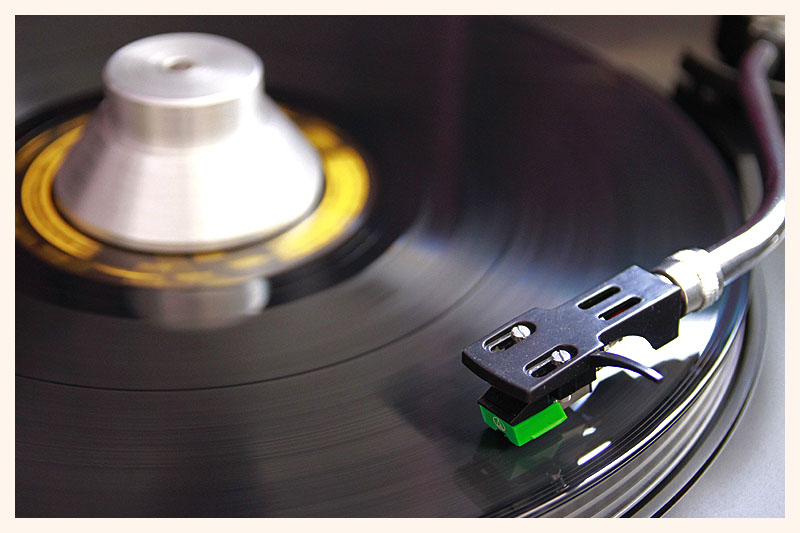

A to mój 'sprzęcior' w akcji :D

@kuba
Zmieniłeś gramofon czy dociskasz płytę do talerza AEG/Mediona?
kuba
Posty: 128
Rejestracja: 02 kwie 2012, 18:01
Gramofon: Audio-Technica AT-LP
#298
Post autor: kuba »
cały czas mam mediona.docisk jest bardzo lekki, sam go zaprojektowałem a znajomy wytoczył, ja podbiłem lekkim filcem :D Co do gramofonu to wymieniłem tylko wkładkę na at95 i jest OK 8-)
