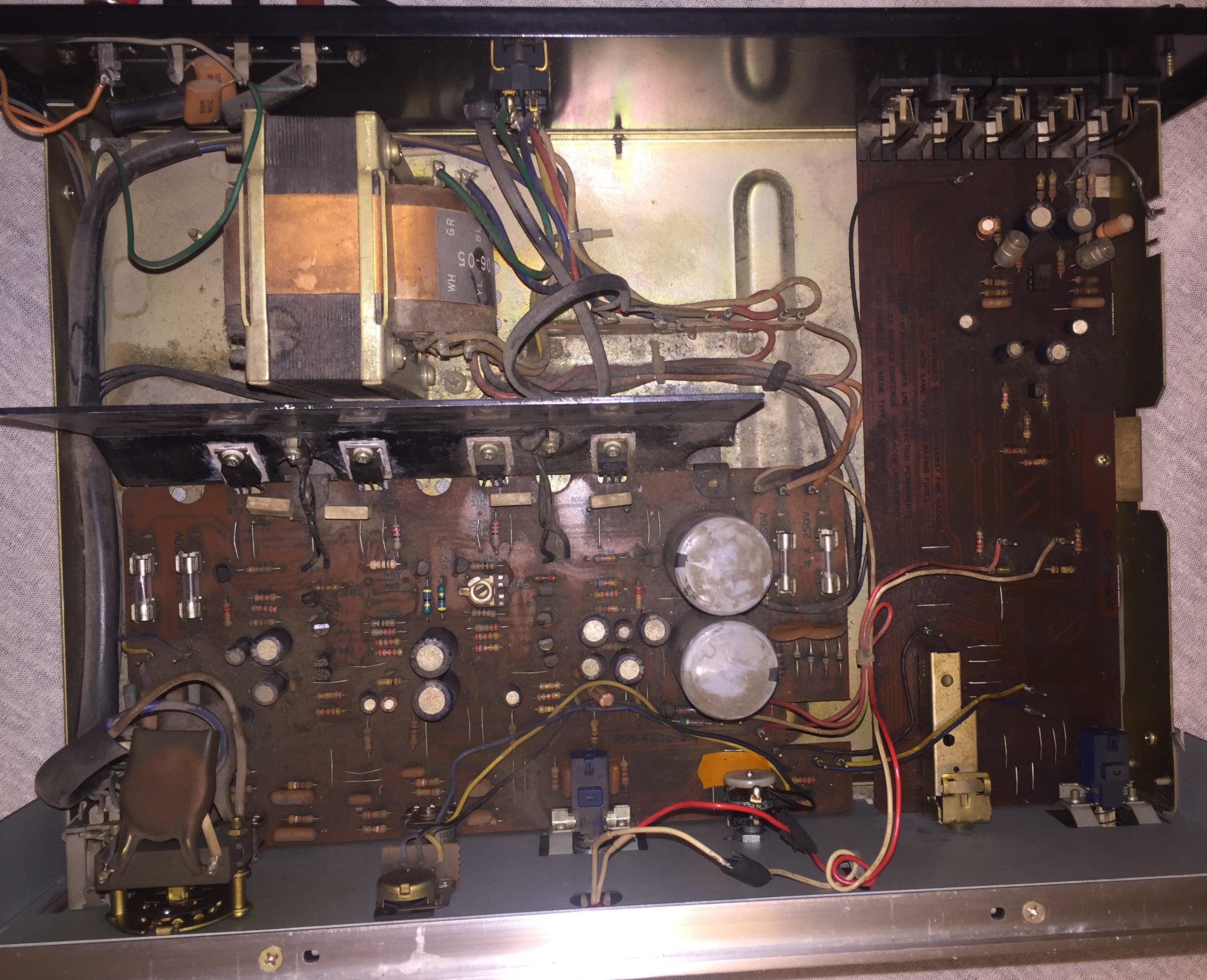

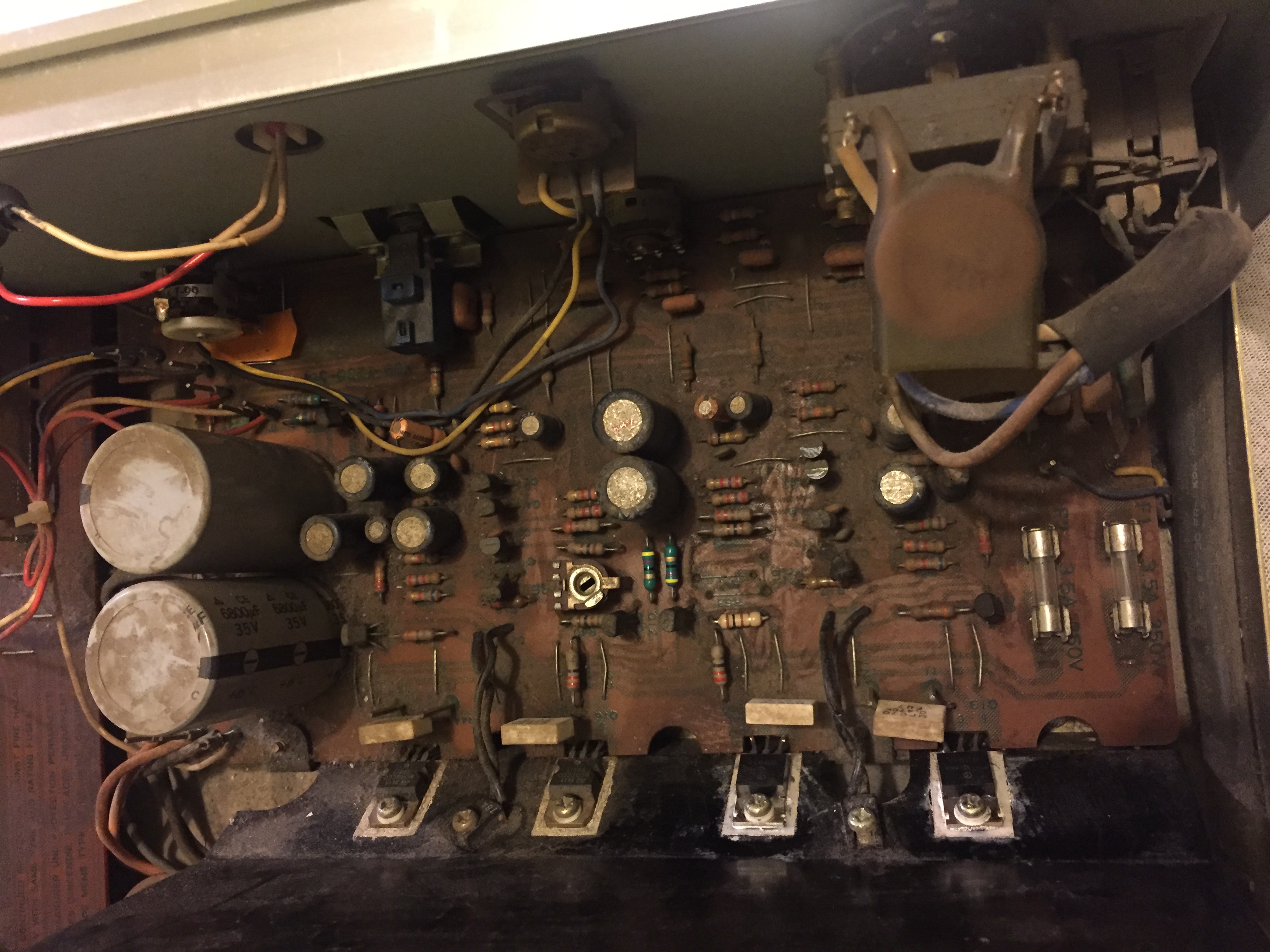

Czy to znaczy ze nie ma w ogóle w tym modelu (i zdarzaja ogólnie się takie konstrukcje) czy powinien być ale się spieprzyl ?chudy_b pisze:Nie przekaźnika odcinającego kolumny, a i pewnie żadnego protecta nie ma. Tak więc wzmacniacz będzie grał dopóki się kondensatory nie rozładują. Że gra kilka sekund, to dobrze świadczy o ich stanie.

Ps zmierzyłem stoperem - potrzebuje dokładnie 6.5s żeby zgasnąć od przekręcenia switcha

Jeśli się da i będziesz wiedzał jak to potem poskładać to możesz. Jak wolisz nie grzebać za mocno, to sprężone powietrze, pędzel i odkurzacz też dużo pomogą.
Popatrzę w schemat i Ci odpowiem jak to ma być z tym przekaźnikiem.
O co z tym korkiem chodziło?

Jednak cofam - było robione. Na oko 6 nowych elementów z tej strony. Potek volume chyba tez był ogarniany. Chyba faktycznie jest tutaj dość sporo kabli i dupereli utrudniających demontaż całych płytek wiec to raczej oleje. Ale na ten przekaźnik możesz rzucić okiem w wolnej chwili, może uda mi się ogarnąć skoro dałem radę wlutowac nowe gniazdo ładowania w laptopie to how hard can it be ? xDchudy_b pisze:Jeśli się da i będziesz wiedzał jak to potem poskładać to możesz. Jak wolisz nie grzebać za mocno, to sprężone powietrze, pędzel i odkurzacz też dużo pomogą.

Tranzystory w jednym kanale chyba nowe.
W tym wzmacniaczu nie ma przekaźnika ani układu zabezpieczającego kolumny. Są tylko bezpieczniki na wyjściach końcówek mocy. Na wejściu jest układ opisany jako "Shock noise eliminator". Pewnie zabezpiecza kolumny przed walnięciem przy włączaniu.

Tak tak, je ująłem już jako 2 z tych 6 elementów, pozostałe 4 to oporniki. Zastanawia mnie trochę co miał na myśli mówiąc, ze jak podłączył 4 ohm to spalił końcówkę (dziwne, że jeden kanał i dziwne, że akurat 4ohmy, które niby są obsługiwane). Może podłączył jakieś gówienko albo jedną kolumnę, albo po prostu zbieg okoliczności, że dokonywała już żywota. Cholera wie. Jest jakiś sposób żeby sprawdzić jak sobie radzi z głośnikami 4ohm nie mając takowych ? Nie chcę, żeby komuś padł, a wg mnie Dual od Ciebie nadal gra od Kenwooda lepiej więc u mnie zostanie

Takie gadanie. Raczej zwarł gniazda przypadkiem. Może akurat podłączał 4om kolumny.
Bardzo rzadko padają dwie końcówki w tej samej chwili. No chyba żeby ktoś zwarł obydwie na raz.
Raczej ciężko. Specjalne rezystory obciążenia + oscyloskop, ale pewnie nie masz.

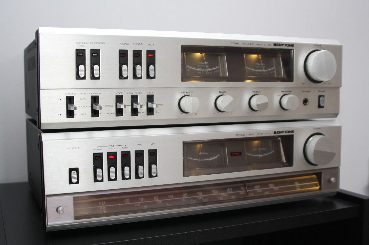

Kupiłem coś takiego ,całkiem przypadkowo .Będąc nieco pod wpływem a nawet bardziej niż nieco na półtorej godziny,mniej więcej przed końcem aukcji postanowiłem sprawdzić o ile tam sobie licytują
No i przebiłem ostatniego o całe 5 zł. Ku mojemu zdumieniu i konsternacji wygrałem aukcję .No co robić.Wygrałem to zapłaciłem z przekonaniem ze sprzedam zestaw i to pewnie bez straty .Hmmm zestaw zostaje bo i świetnie wygląda i bardzo dobrze gra.Wzmacniacz ma możliwość pracy na samej końcówce i filtr subsoniczny.Całość na kondensatorach Elna a trany mocy NEC .Radio ma nieprawdopodobną wręcz czułość i selektywność.Pewnie to zasługa podzespołów -wszystkie elementy filtry ,dławiki to Sumida a kondensatory to chyba najwyższy model Rubyconów.Radio łapie wszystko na byle jakim druciku.Kompletne zaskoczenie w pozytywnym znaczeniu tego słowa.Dałem 255 pln.
