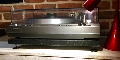

A tę płytę granitową na kolcach też sam robileś ? Duży wpływ na dzwięk ?
- Grzesiek
- Posty: 188
- Rejestracja: 28 sty 2015, 12:09
Kolekcje forumowiczów - regały na sprzęt i płyty, akcesoria
Płytę granitową wykonał zaprzyjaźniony kamieniarz, tulejki z gwintem i kolce sam "wyturlałem".
Płyta z granitu na moje ucho nie ma wpływu na dźwięk, ale na pewno ma wpływ na stabilność i eliminuje niepożądane wibracje.

Bardzo ładny stolik i ekspozycja gramofonu. Ja akurat za granitem nie przepadam ale jak ktoś zainteresowany to wrzucam link do w miarę tanich podstawek granitowych. Jest możliwość graweru. http://allegro.pl/podstawy-granitowe-ka ... 15914.html

Skorzystałem z tego linka. Ale zanim to podsumuję to rozwlokę się ciut nad drganiami. Wszyscy podniecają się gramiakami i wkładkami, a potem, co niektórzy, radośnie wklejają zdjęcie jak gramiak stoi na kolumnie.olsza84 pisze:Bardzo ładny stolik i ekspozycja gramofonu. Ja akurat za granitem nie przepadam ale jak ktoś zainteresowany to wrzucam link do w miarę tanich podstawek granitowych. Jest możliwość graweru. http://allegro.pl/podstawy-granitowe-ka ... 15914.html
A dźwięk to fala i drgania powietrza. Każdy kto był na koncercie poczuł stopkę perkusji na klacie
Jak się słucha głośno to drgania są silne. Przenoszą się na podłogę, ściany, meble, sąsiadów....i gramofon.
Drgający talerz to słaby kompan dla igły. Występują wtedy zniekształcenia dzwięku. Objawia się to na ogół:
- niską rozdzielczością niskich tonów, wszystko się zlewa
- bułowatym basem
- dudnieniem i chęcią sciszenia sprzętu bo dźwięk męczy uszy.
Szczególnie podatne są lekkie nowe gramofony z paździerza (np. project debut) i szafki z ikei.
Ja robię taki test: puszczam głośno płytę z dużą ilością cichych miejsc i skaczę koło gramofonu na piętach albo bębnię energicznie palcami po szafce na której stoi gramofon. Jeśli słychać w kolumnach lub zniekształca to dzwięk to trzeba pomyśleć o izolacji.
Szafkę rtv wymieniłem na ciężką z drewna. I już było lepiej. Eksperymentowałem też z podkładkami vibrapod.
Kusily mnie platformy ale ceny nie zachęcały. Opisy super materiałów i konstrukcji sandwichowych też jakoś nie przemawialy.
Zatem zamówiłem z tego linku. Podałem wymiar identyczny z obrysem gramofonu. Wybrałem kolce.
Towar zapakowany wzorowo. Paczka ciężka "jak cholera" jak powiedział kurier. No ze 20 kg chyba granitu przytuliłem
Kolce wkręciłem i wypoziomowałem. Podkładki dałem swoje bo te przesłane mają za małe dziurki i ogólnie są mikre jak na mój gust.
Testy odsłuchowe potwierdziły - można wariować i nic

A gdzie kogo SONY
. Klubowicze nie pochwalą ale ja
Jako voo-doo niedowiarek kidyś sprawdzałem czy działają worki z piaskiem kwarcowym na kolumnach
. O efektach nie powiem bo każdy może sbie sprawdzić
Z moich doświadczeń jednak wynika, że w takim układzie vibrapody pod płytą granitową lepiej sprzwdzają się niż kolce.
Platformy też potrafią troszkę zdziałać, nawet przy wzmaku. Dobrej konstrukcji granit nie przebije, no ale ceny wariackie.

Myślałem o tym ale w końcu wydało mi się to pretensjonalne. Jest logo na gramie i starczy.Pawelec pisze:A gdzie logo SONY. Klubowicze nie pochwalą ale ja
Vibrapody dla mnie są trochę porażką. Nie sprawdziły się pod kolumnami ani jakoś super specjalnie pod nóżkami sony choć poprawiły system.
Mam 8 szt nr 3 jakby ktoś reflektował
A ten kawał skały daje radę i jest niewzruszony

Knuję właśnie podobny manewr z tym że pierońsko nie chce mi się wiercić w granicie :/ a innej opcji na dobrą sprawę nie ma jeśli chodzi o montaż kolców. Vibrapody wychodzą drogo, a jeśli rzeczywiście są słabe to już w ogóle słaba inwestycja. A co powiecie o tym ustrojstwie? Wiem że to totalna budżetówka ale może to jest rozwiązanie?
http://allegro.pl/gumowe-nozki-pod-obud ... 66537.html

Wszystko co izoluje mechanicznie i tłumi jest warte sprawdzenia.
Tu działa to tak że cholernie ciężkiej skały nie wprawisz w drgania byle czym.

Ja stosuję gumowe stopki audio pod podstawę do TD 126 i bardzo dobrze się sprawdzają. Ważne z jakiej gęstości gumy są zrobione gdyż jak zaczną lekko "pływać" to też niekoniecznie ok. Wtedy możesz przykleić więcej pod podstawę. Zamiast czterech - 6 czy 8 .... Przy tej cenie można wziąć nadwyżkę.

Te akurat gumowe stópki są akurat z dość twardej mieszanki gumy. Więc powinno być ok.
