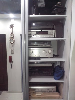

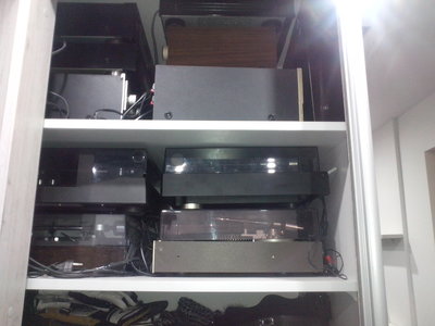

Mały poziom trudnosci
audio szafa
audio szafa

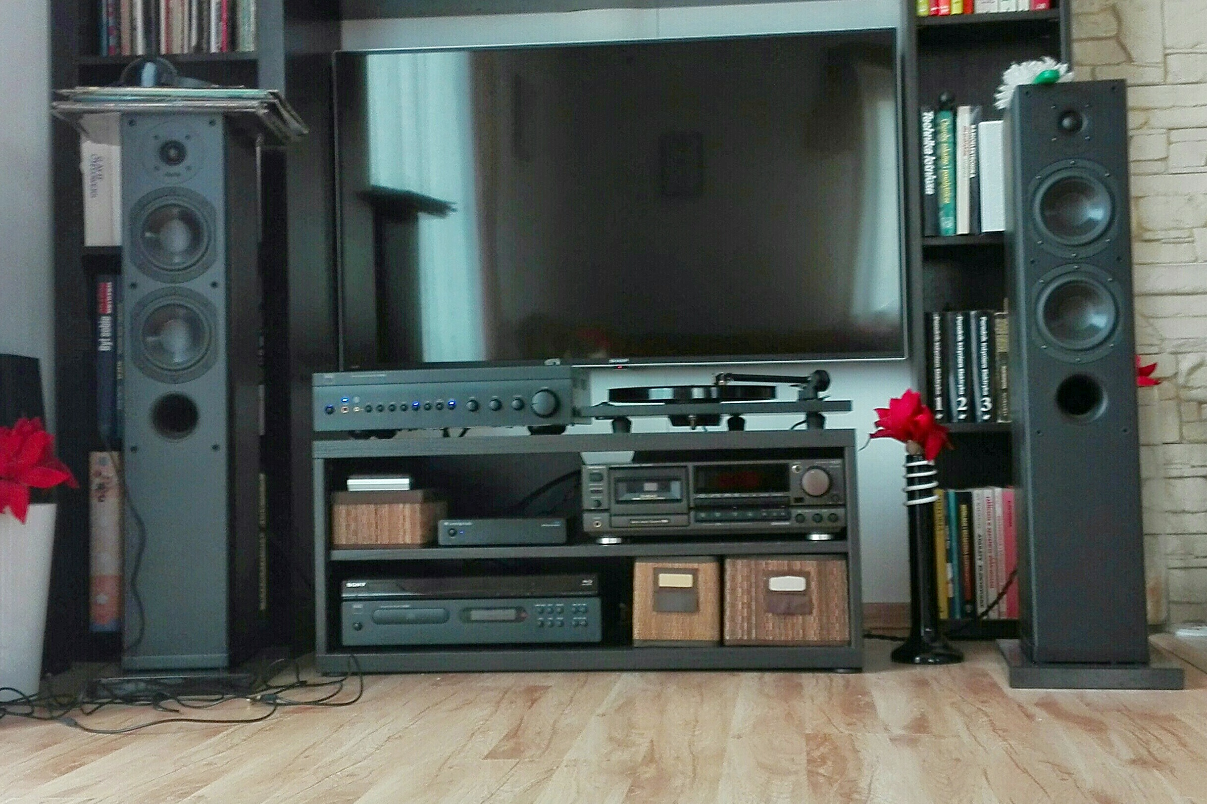

A to moje audio klamoty:
Technics SL-3310+Shure M97xE+Cambridge CP2+Denon PMA720AE+Pylon Pearl 25

Magnetofon w użyciu? Czy jako mebel?
Advance Paris X-i125
Dali Ikon 6
Dali Ikon 6

bardzo fajnie kolorystycznie te nad'y się zgrywają ze wszystkim

Magnetofon w użyciu.
Tylko syn mi kasety pozabierał.
