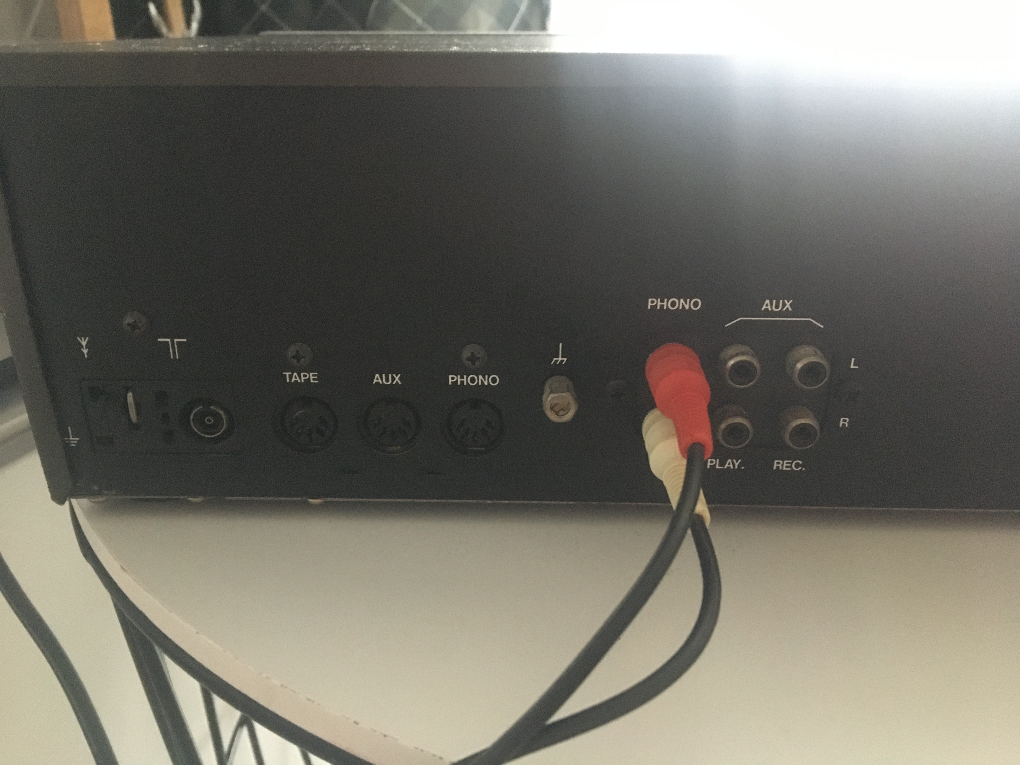

Witam. Jestem w trakcie kompletowania swojego pierwszego zestawu. Zakupiłem już gramofon Technics SL-D2 i amplituner Telefunken RR 100. Kolumny również zakupione, ale dopiero po nowym roku będę u mnie. Pojawiają się tu dwa pytania:
1. Czy mogę uruchomić gramofon podłączając zestaw do głośników komputerowych lub TV?
2. Poniżej wrzucę zdjęcie okablowania. Rozumiem, że kabel 2xCINCH od gramofonu podłączam do wejść PHONO w amplitunerze (tak jak podłączyłem na zdjęciu)? Czy do tego wejścia PHONO obok przez jakąś "przejściówkę"?

Tak jest prawie dobrze. Kanały masz odwrócone. Czerwony to prawy (R), a biały to lewy (L), o ile wkładka podłączona poprawnie.
Możesz podłączyć głośniki komputerowe lub TV pod "AUX REC" i wtedy zagra. Inaczej będziesz potrzebował przedwzmacniacza gramofonowego.
