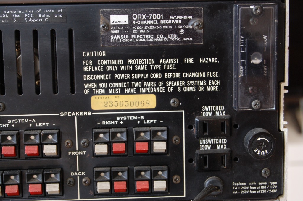

Mam prośbę.
SANSUI QRX 7001 z tyłu ma napisane 8 Ohm, czyli muszę szukać kolumn o impedancji 8 Ohm (nie chcę kwadrofonii 4 kolumn).
Ale patrząc na instrukcję ze strony
https://www.hifiengine.com/manual_libra ... 7001.shtml
Jest napisane, że... (zdjęcie poniżej.)
Proszę o pomoc w wyjaśnieniu tego zagadnienia.
Mogę kupić kolumny o impedancji 4 Ohm i podłączyć je do mojego SANSUI QRX 7001 bez szkody dla niego?

Instrukcja i opis z tyłu obudowy są zgodne - od 4 ohm do 16 ohm, w przypadku dwóch kolumn. W przypadku 4 kolumn muszą mieć 8 i więcej ohm (w przypadku 4x8ohm podłączonych równolegle to właśnie będzie 4 ohm)
Jak dla mnie zgadza się - możesz spokojnie podłączyć parę kolumn 4ohm

ROCHO, prościej się nie da:
Jak masz 4 kolumny to od 8 ohm w górę.
Jak masz 2 kolumny to od 4 ohm w górę.
Żadna zagadka, bo obydwie informacje są zarówno na tyłach sprzętu jak i w instrukcji obsługi.

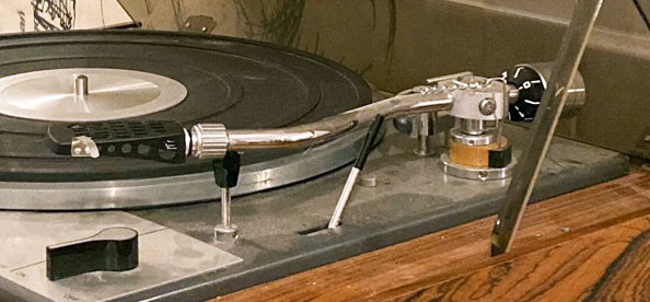

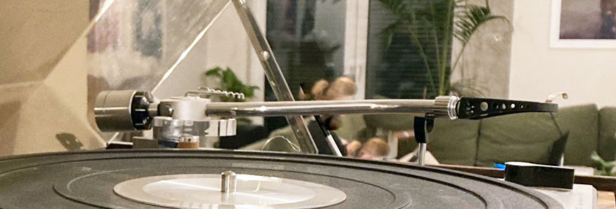

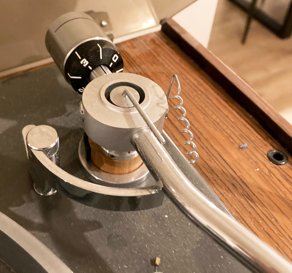

Dzień dobry forumowicze
Mam uprzejmą prośbę o zidentyfikowanie ramienia (zamontowanego w Lenco L75). Sprzedawca twierdzi, że to Jelco, ale nie wydaje mi się, a w każdym razie nie potrafię go w necie odnaleźć. Może żle szukam. Jeśli ktoś je rozpozna, będę wdzięczny za pomoc.

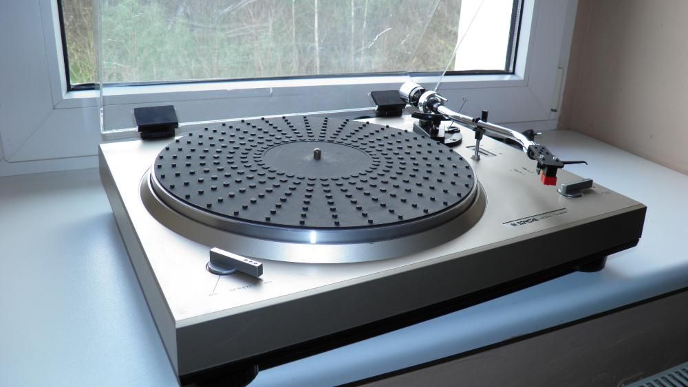

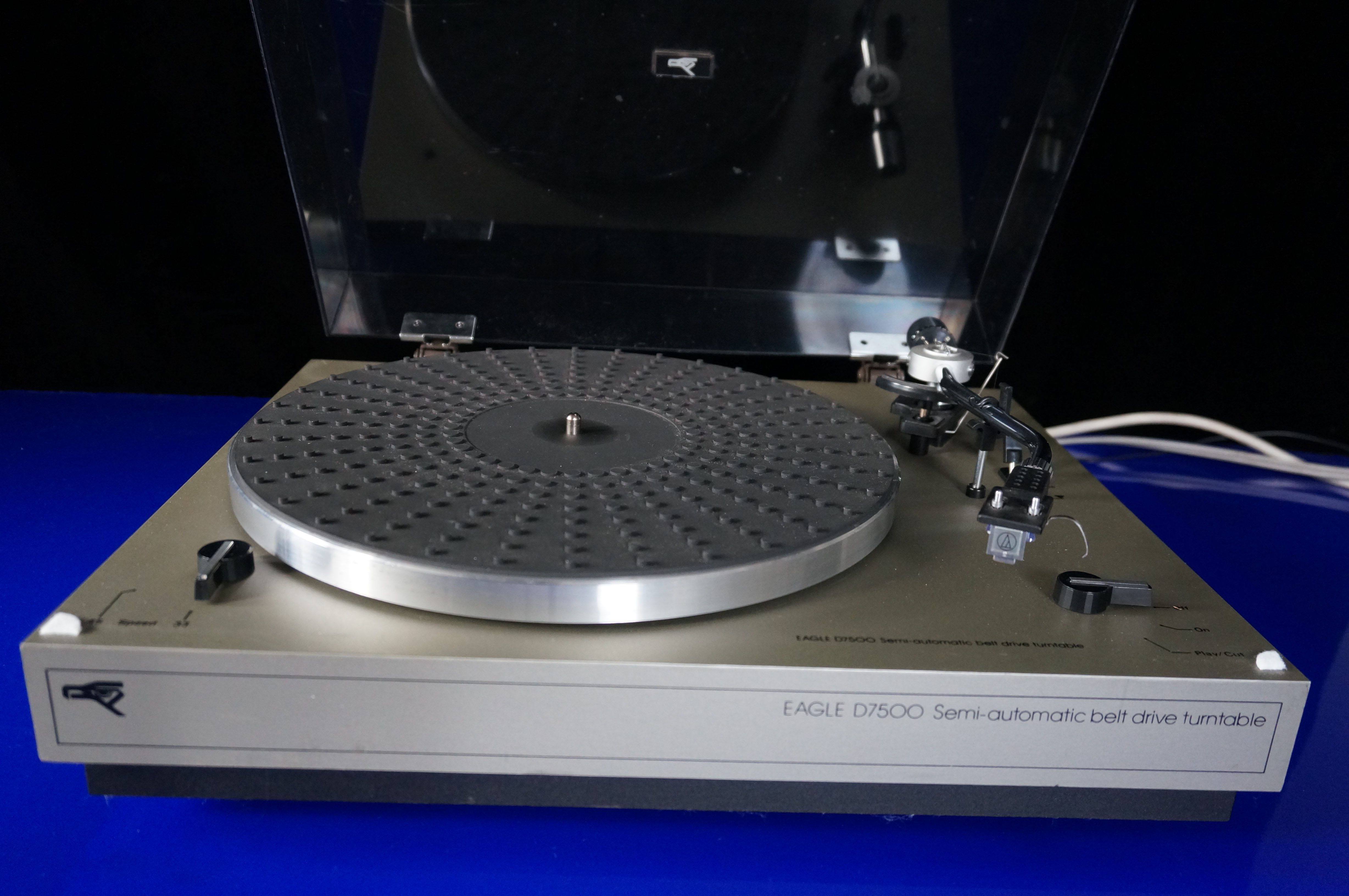

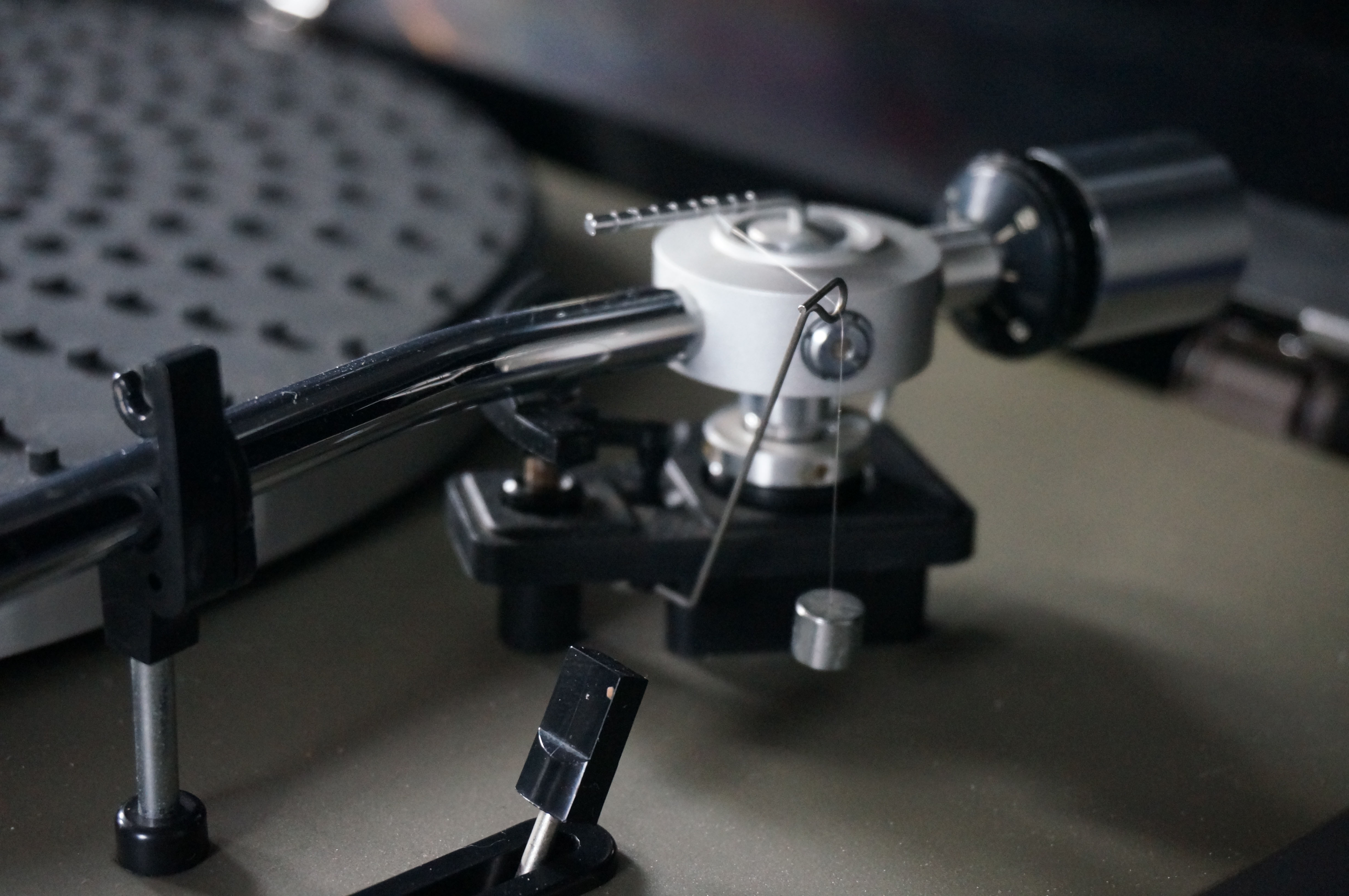

Rozważałem, ale właśnie chyba przestałem. Męczyło mnie, że gdzieś już widziałem ten dziwny wychodzący ze środka kolumny wspornik antyskatingu, więc zacząłem szukać we własnym kompie i znalazłem Eagle D-7500, który remontowałem parę lat temu:
Z makrodanych wynika, że zdjęcia robiłem w marcu 2017, a więc sześć lat temu. Eagle D-7500, to odpowiednik gramofonu Tensai TD 861 B, a zatem zagadka wyjaśniona, przynajmniej częściowo. Dalej nie wiem co to za ramię, bo w Tensai jest ono nieco inne:
ale nie sądzę, by zasługiwało na umieszczenie w napędzie L75.

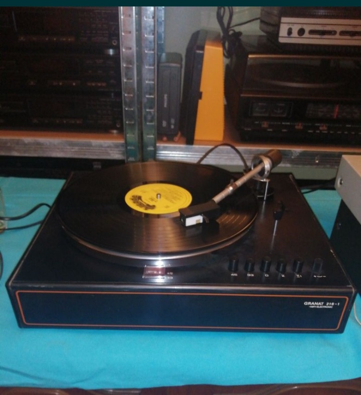

Panowie co to za gramofon Granat 216-1.
U jednych RFT u innych Ziphona.
To taka nasza stara unitra Fonica czy trochę lepiej.
Rft, Ziphona, veb
Rft, Ziphona, veb
Posty: 45614
Re: Zagadki techniczno-sprzętowe
#133
Obydwie odpowiedzi są poprawne.
RFT Ziphona Granat 216-1.
Nazwa RFT Ziphona to coś jak nasza Unitra Fonica :morda:
balcerowicz79 pisze: ↑
25 mar 2023, 17:46
Jeden szmelc raczej.

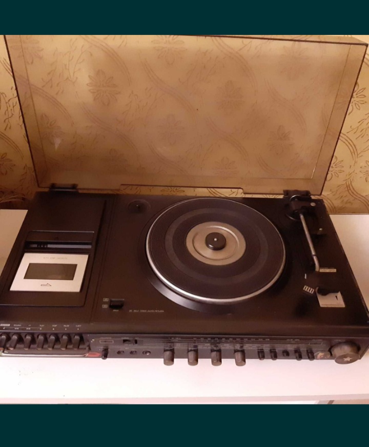

Panowie co to za model kombajnu z gramofonem bo nie mogę znaleźć. Interesuje mnie gramofon a wlasciwie jego wkładka jakiego jest typu.
Juz znalazlem
National panasonic 1030 tylko czy L czy F to nie mam pojęcia i nie wiem jak odroznic. Ten f ma miec wkladke ceramiczną a L magnetyczną.
Posty: 45614
#135
26 mar 2023, 22:00
Jest napis na tabliczce z tyłu.
Nie możesz zapytać sprzedawcy?
