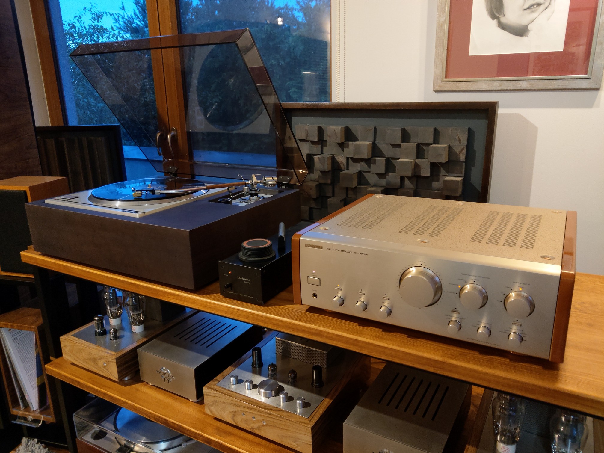

Dobra, Panowie szacowni moi, żeby temat półki ogarnąć raz, a dobrze:

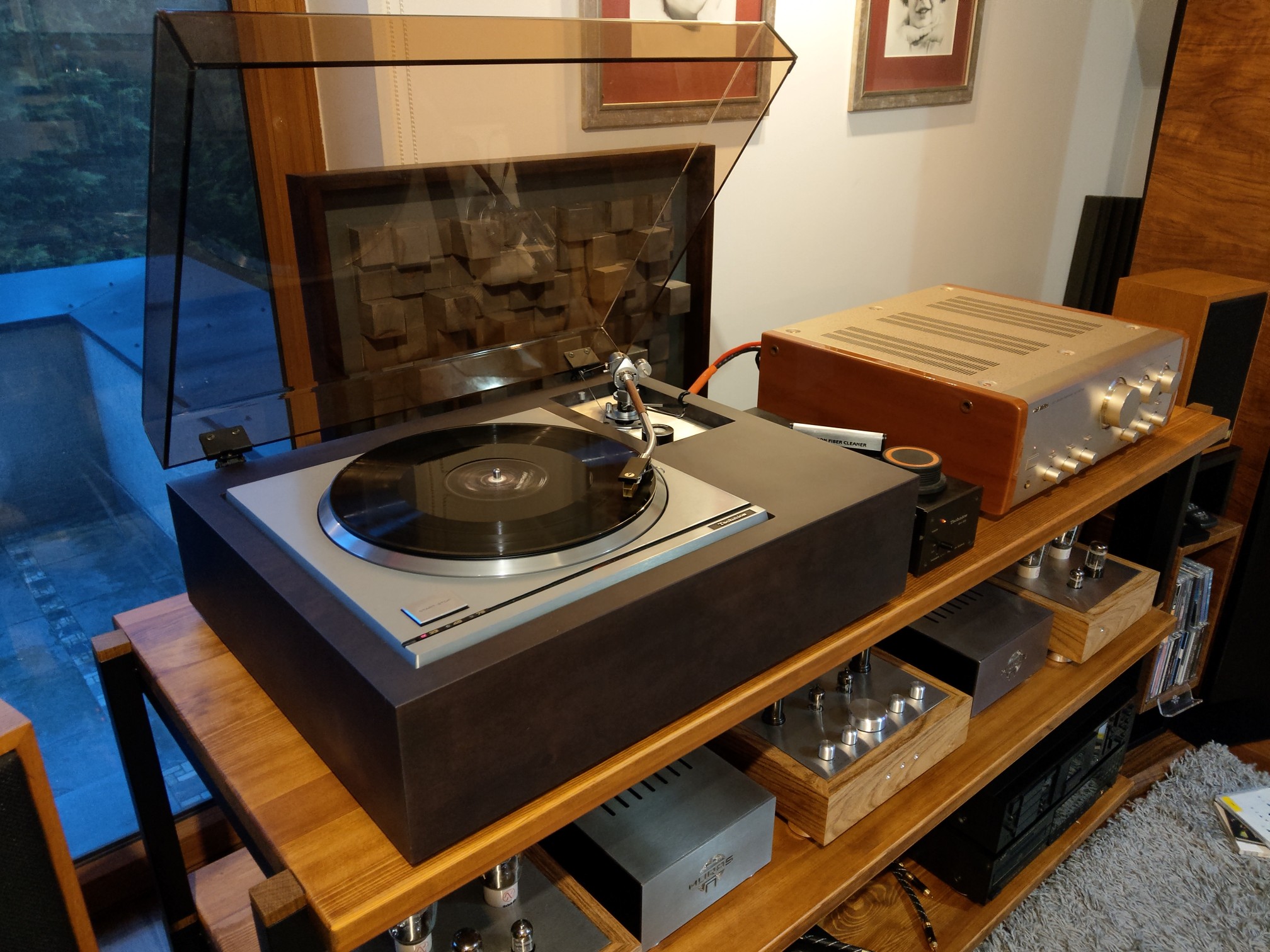

4 wielkie stalowe kołki mocowane w rzędzie do ściany, wsunięte we wspornik, który jest w tylnej ściance półki (ona tylko wygląda na taką cienką, patrzcie na 2 zdjęcie). Lite drewno, ciasno siedzi i nawet nie drgnie, bo kołki wchodzą na kilkanaście centymetrów w ścianę i drugie kilkanaście w półkę, gdzie są dokręcone od spodu. Będzie git, nie przejmujta się. ;)

Ja widzę inny problem,ta lampa pod gramofonem grzeje jak kwoka i wysusza powietrze.Chwila grania i płyty zaczną się kleić do maty.

Trafne spostrzeżenie. Przemknęło mi przez myśl, że ciepło może sprawiać kłopot, gdy wsadziłem łapę pod półkę po sesji. Póki co nie dostrzegam następstw, może to dlatego, że słucham dość krótko (1-1,5h), a może przez to, że na gumie jest jeszcze cieniutka mata filcowa (nie mój pomysł, ale zostawiłem ją tam). Niemniej, totalnie się zgadzam, trzeba to monitorować.

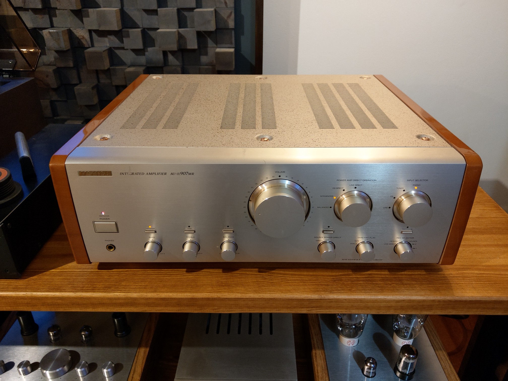

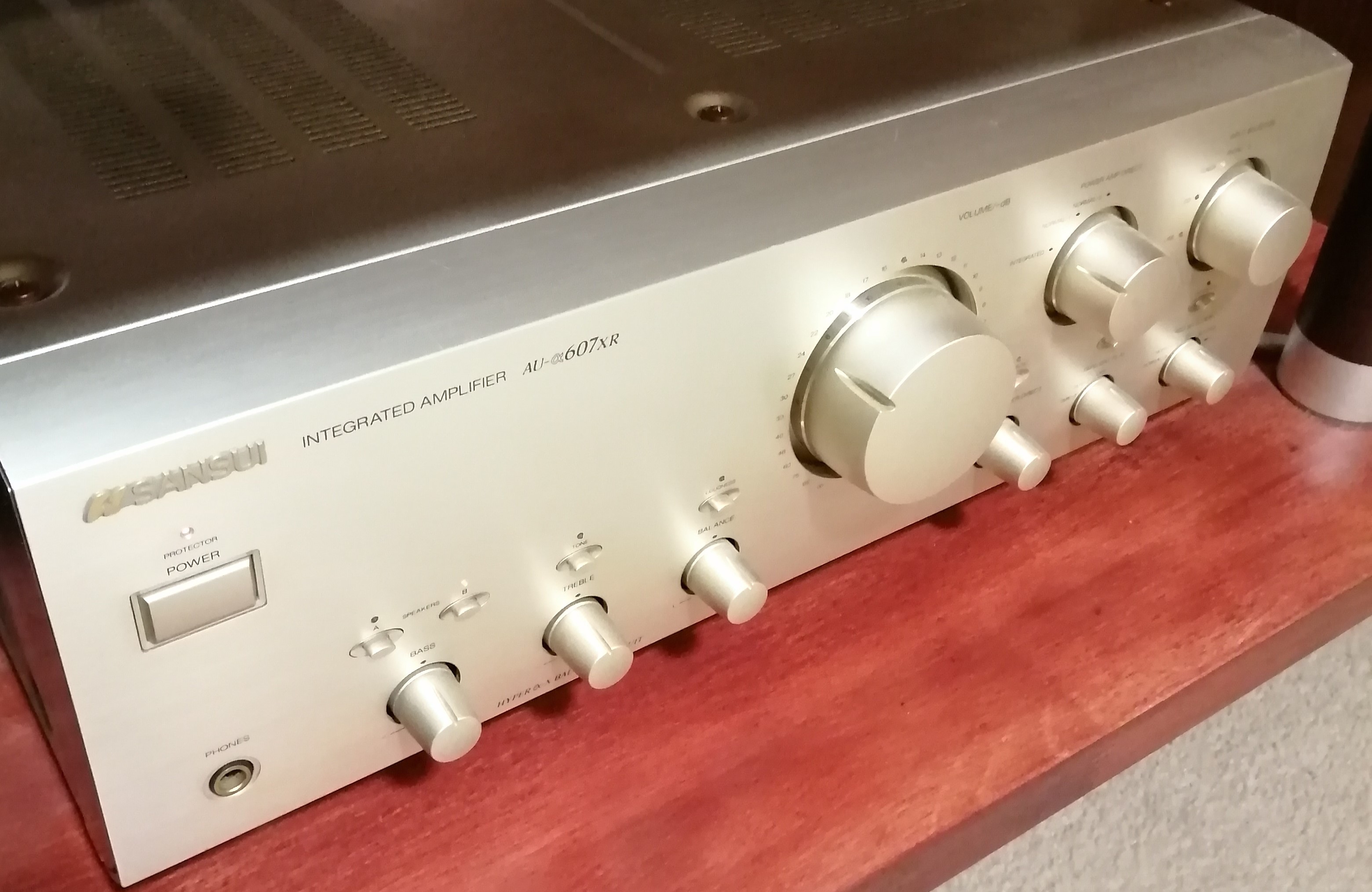

Niezbyt często zaglądam do stajni SANSUI. Chyba błąd ;). Jednym z moich faworytów jest Au 907 MR. Pięknie wykonana integra tak pod względem wizualnym jak i myśli technicznej. Z ogromną przyjemnością zaglądam do jego środka. Nie przeszkadza mi szarpanie się z 33 kilogramami. Po przeglądzie czas na piękne słuchanie. Polecam :dance:

Co prawda, mam TYLKO 607 XR, ale to, pdobne granie tyle , że trochę bardziej ubogie, choć też baaardzo ok. Również polecam Alphę. To moja.
Posty: 45614
#11092
Sansui zawsze spoko :D

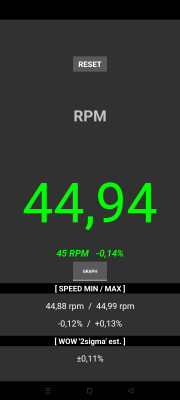

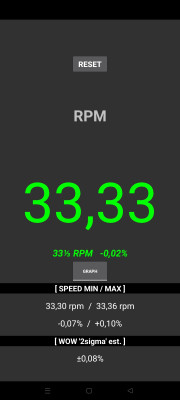

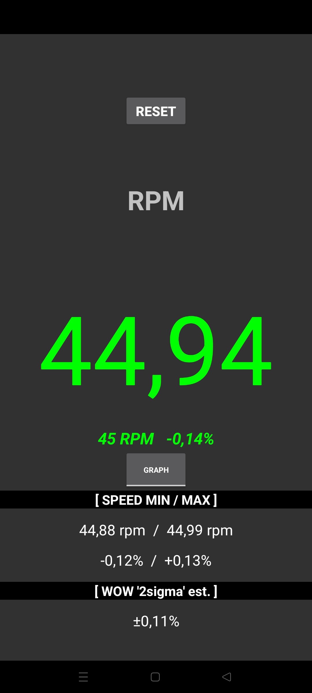

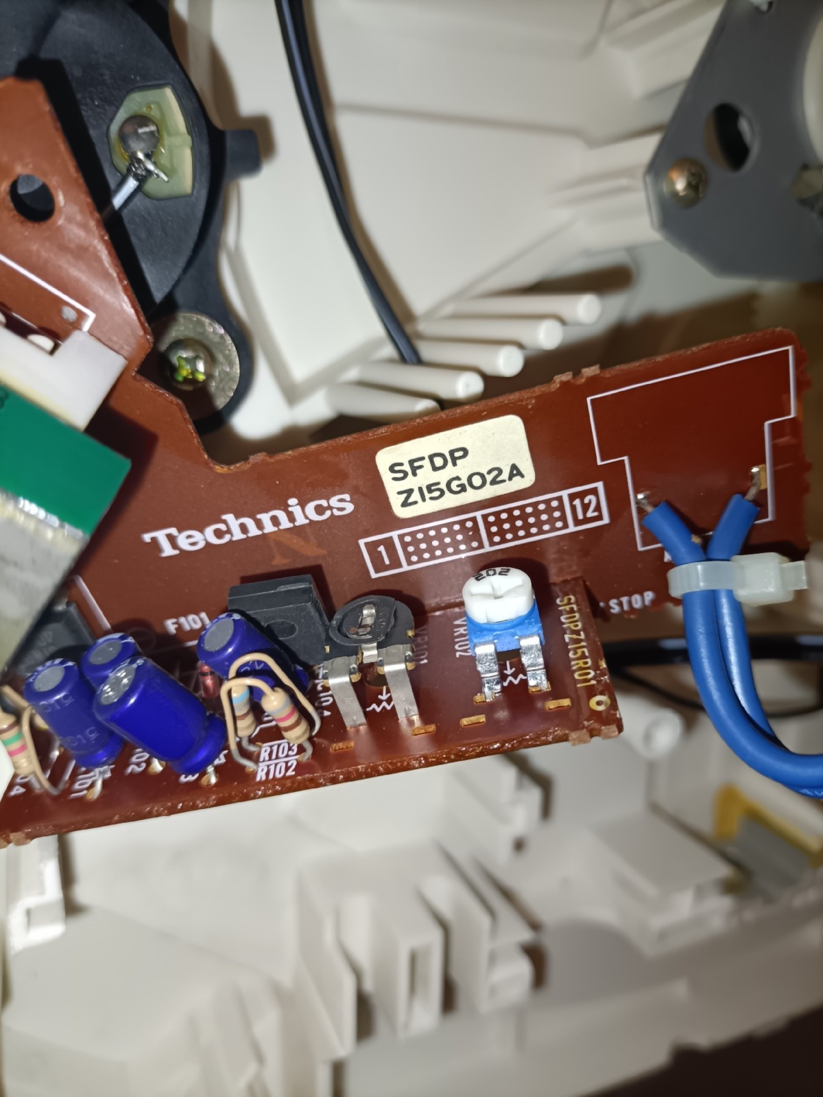

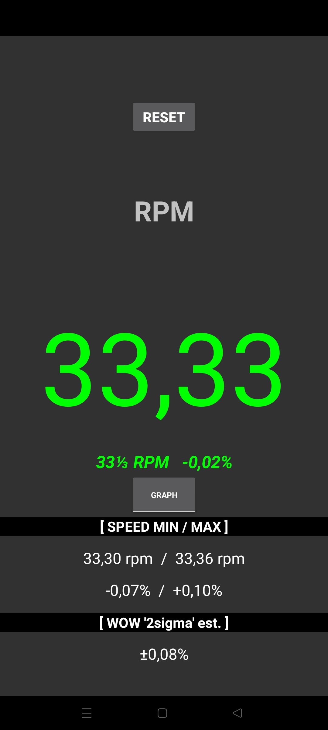

Zrobiłem małe przemeblowanko bo kolekcja się trochę rozrosła i trochę częściej zacząłem używać tego drugiego gramofonu - SL-B210, który jednak od pewnego czasu miał problemy z wskakiwaniem z 33 na 45 obrotów a i na 45 często sam z siebie podczas odtwarzania zwalniał na 33. Pomierzyłem, posprawdzałem i winnym okazał się zuzyty potencjometr służący do regulacji obrotów któremu nawet poratowanie gold kontaktem nie pomogło a w trakcie konserwacji po prostu się rozleciał. Sprawdziłem jaki to ma być w serwisówce, wyszło że 2k Ohm, zamówiłem, wymieniłem - przy okazji też nowy pasek bo tamten był już zbyt luźny i w sumie gramofon gra jak nowy. Zdałoby się pewnie też wymienić kondensatory, być może też ten drugi potencjometr, wtedy pewnie byłby jeszcze bardziej stabilny ale czy w praktyce odychlenie rzędu 0,1% będzie słyszalne? Zwłaszcza że trzeba jeszcze wziąć na poprawkę nierównomierność rozłożenia ciężaru telefonu którego użyłem do testów ale moim zdaniem na słuch wszystko się zgadza :)

Dobrze, że się udało, miałem podobną sytuację, ale u mnie wystarczyło zaaplikować kontakt.

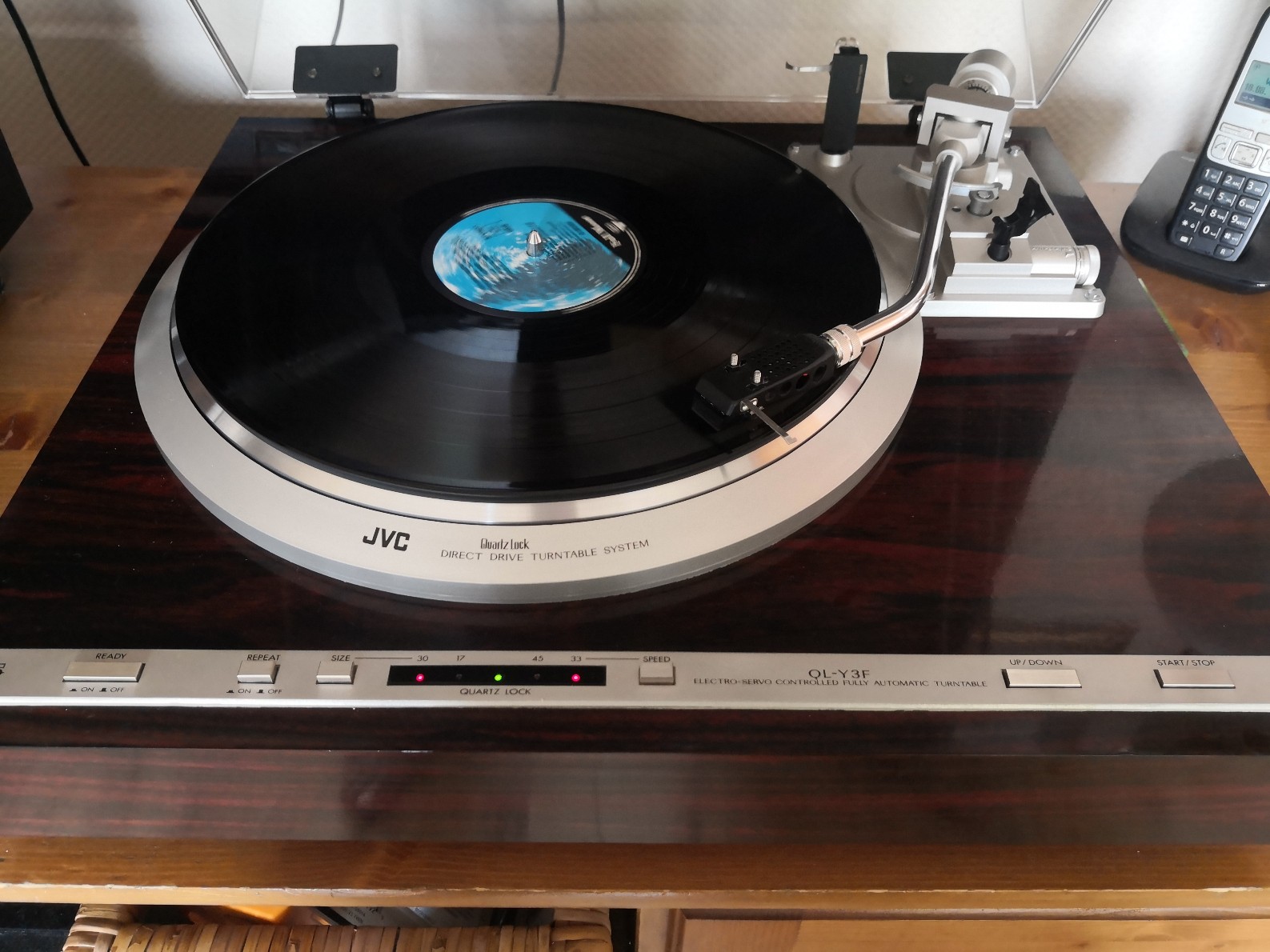

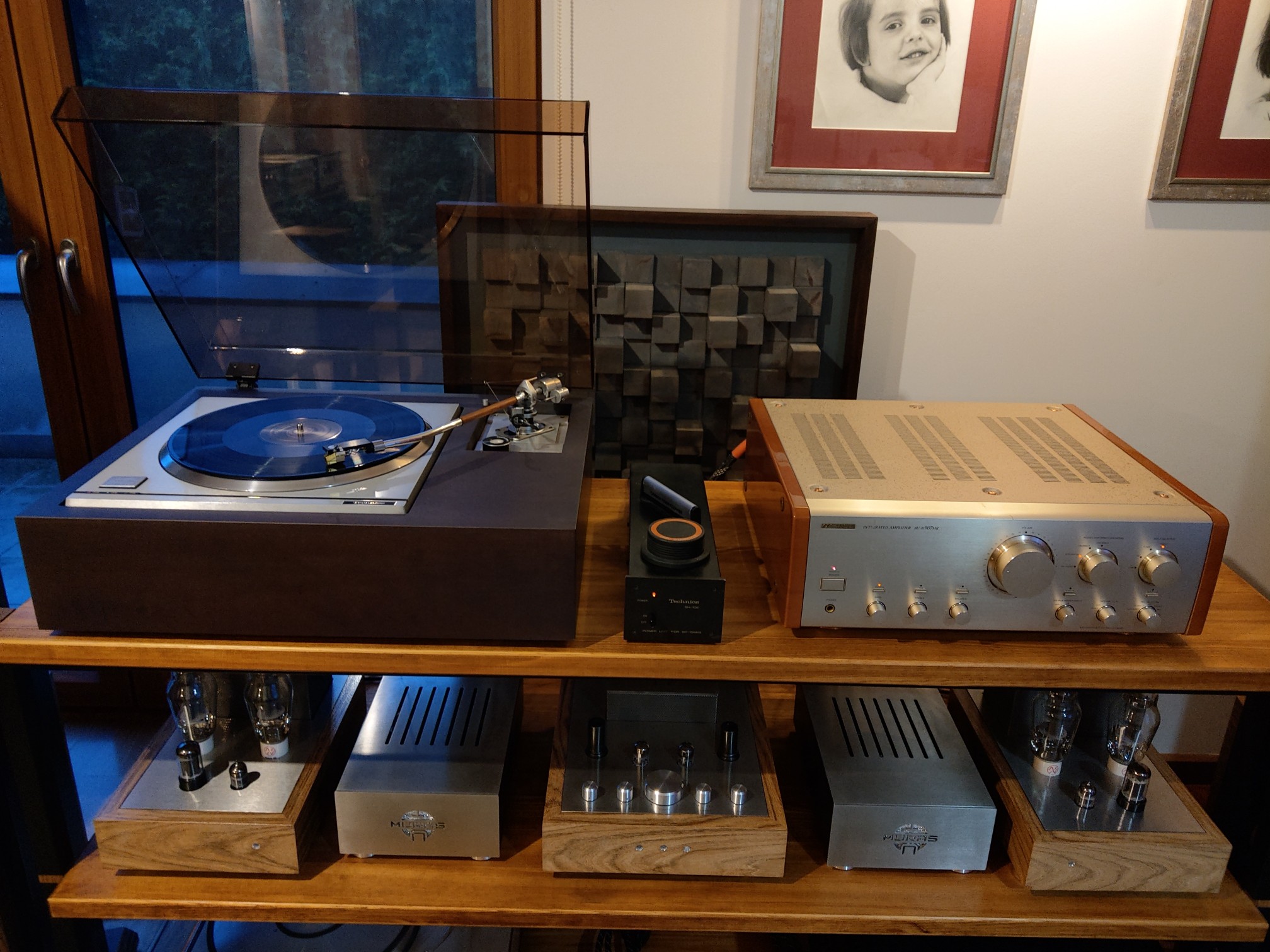

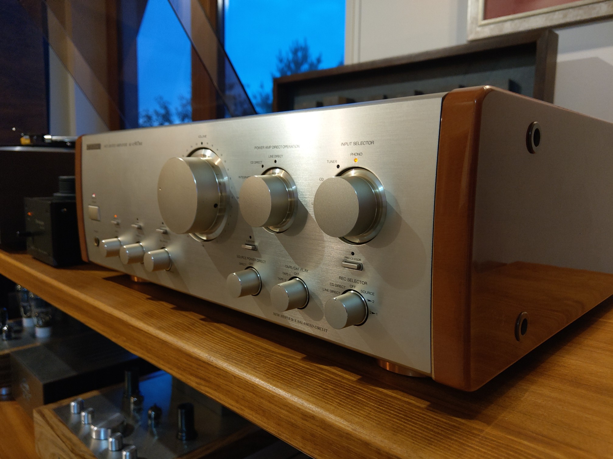

Nowy / stary JVC QL-Y3F zawitał, i od raz spasował sie z Rotelem.... Teraz tylko lepiej poustawiać wszystko i będzie bardzo dobrze.
Bo prezencji mu nie brakuje....

tak, tak zawsze mi sie taki JVC podobał i w końcu jest.... Po kilku przymiarkach z VTA, co było bardzo nisko i sporo ramię podniosłem... to z Shurem V15 III dogadał sie od razu na medal.
Ale coś z Grace F8 mu nie po drodze, cicho gra i ogólnie słabo.... Trzeba coś pozmieniać bo w poprzednim Universum 8000 by Micro Seiki, to Grace F8 było górą, ciekawe czy to może być przez VTA? Czy może to ramie grymsi? Dojdziemy i do tego.
