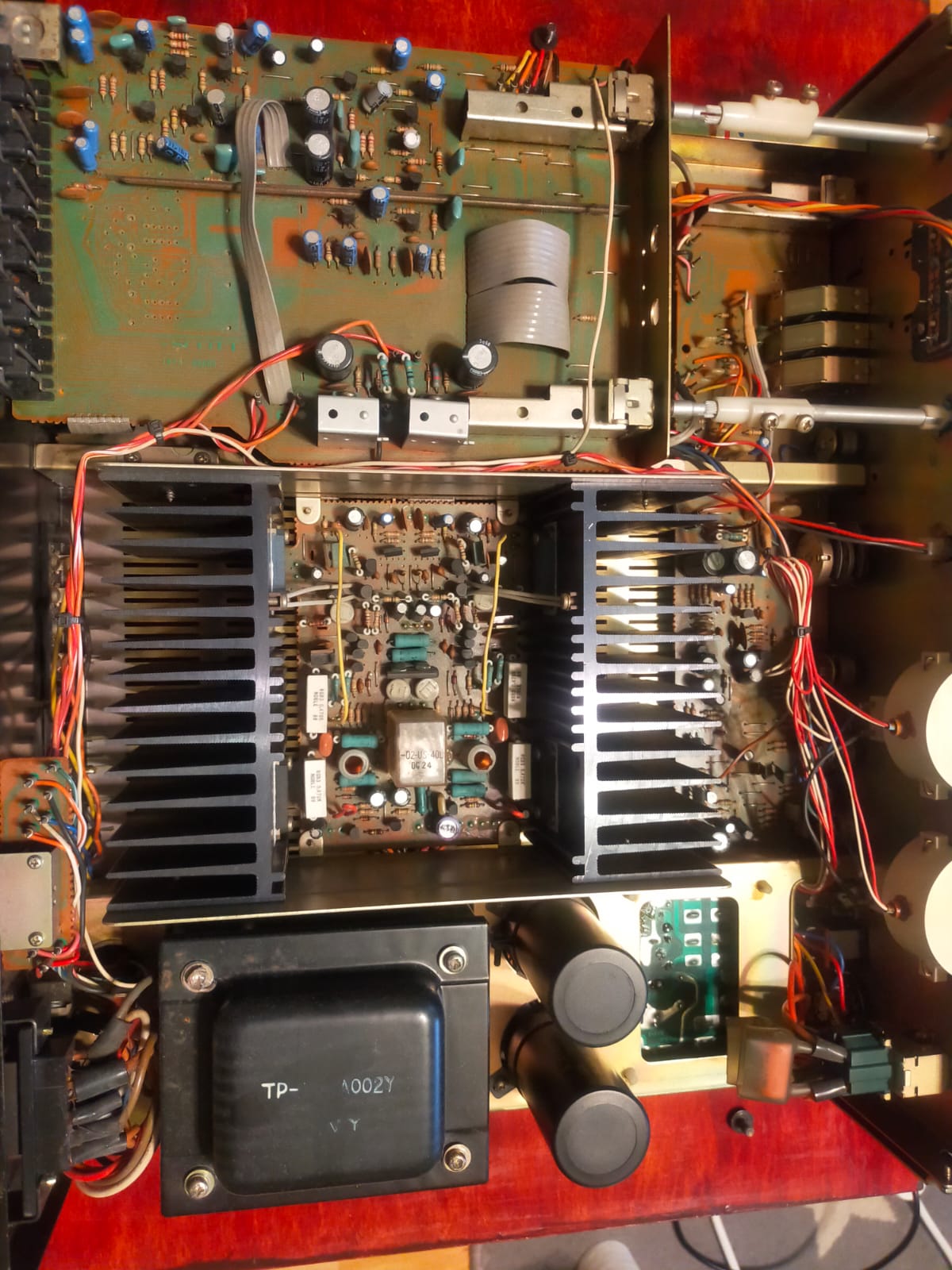

Jest trafo dwa duże kondy dwa radiatory, trochę drobnych szpeji, pewnie jakiś stary wzmak.
No uchyl rąbka tajemnicy, co znowu stroisz?

Tak Scott A460... Na razie czekam na kondy ... boje się oddać jakiegoś Duala Łukaszowi bo po ostatnim mi groził

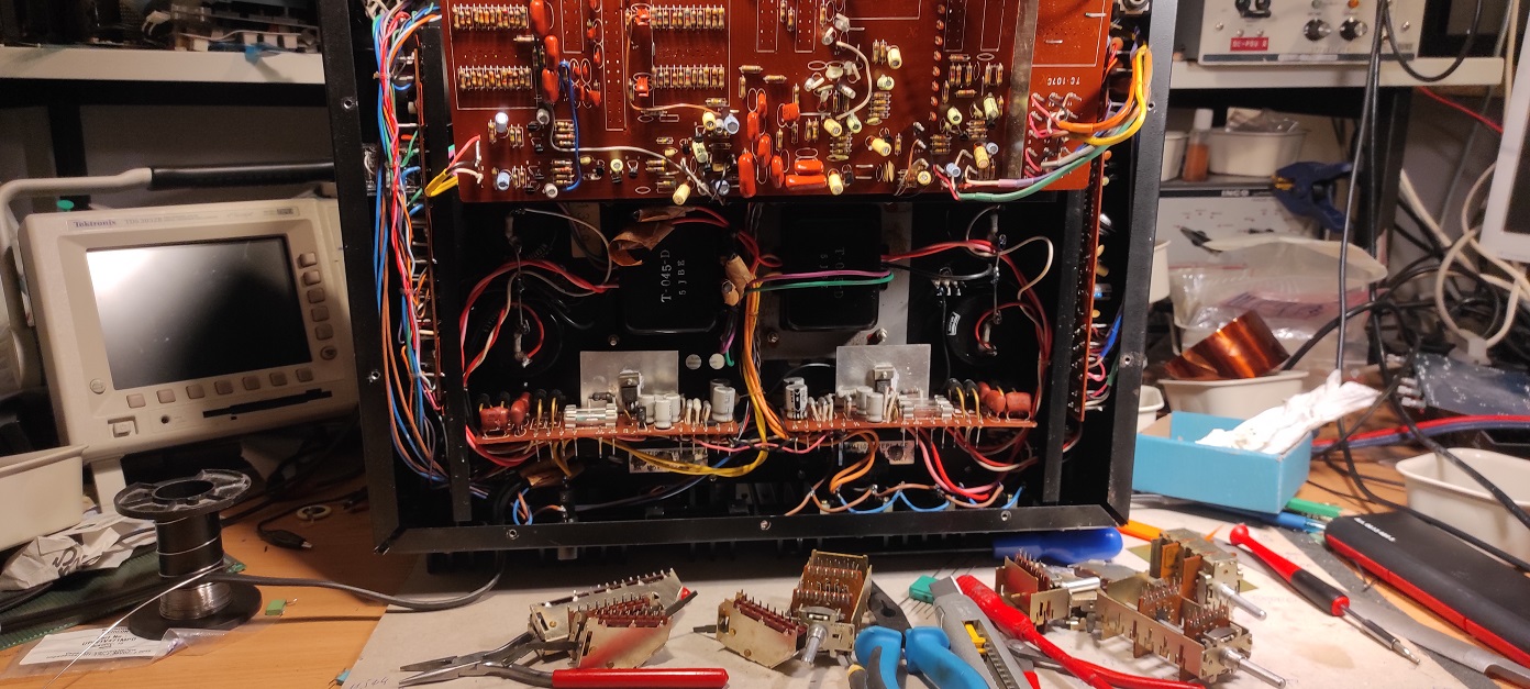

Muszę ćwiczyć nowomowę serwisową z YT. Że coś wjedzie za coś, że to wpadnie tu a to wypadnie. Inaczej serwis nie ma sensu.

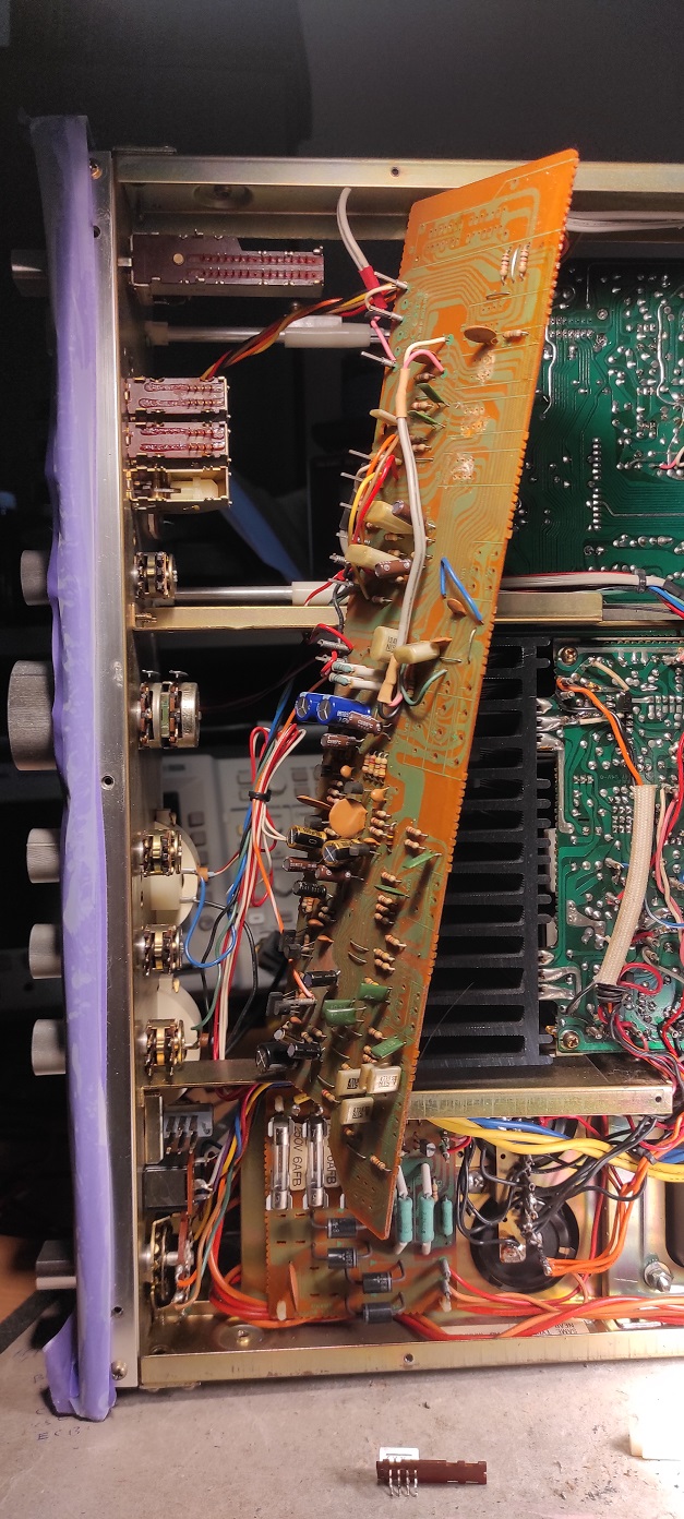

Tak więc wjechał na serwis taki oto wzmacniacz który przeszedł już kiedyś przegląd i czyszczenie przełączników w innym serwisie. Jak już ten wzmacniacz jechał po serwisie to dojechał do miejsca, że z niego coś wypadło Jak wyczyszczę to wpadnie ale jestem w trakcie. Wjadą też może nowe kondy.
Trochę tylko w środku narzekam, że da się zarabiać na psikaniu niewłaściwym sprajem a ja wdycham pył kadmowy (bo to chassis chyba było kadmowane) i opary z cyny ołowiowej.
A na serio to mam nadzieję uratuje wszystkie przełączniki i tłumik głośności bo lubię jak jest ładnie zrobione.

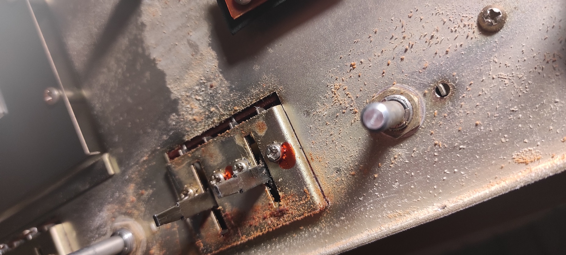

Hm te heble z 1 zdjęcia wyglądają jak by nikt ich nigdy nie dotykał.

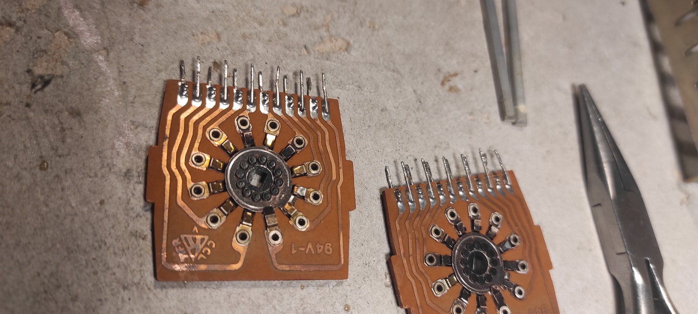

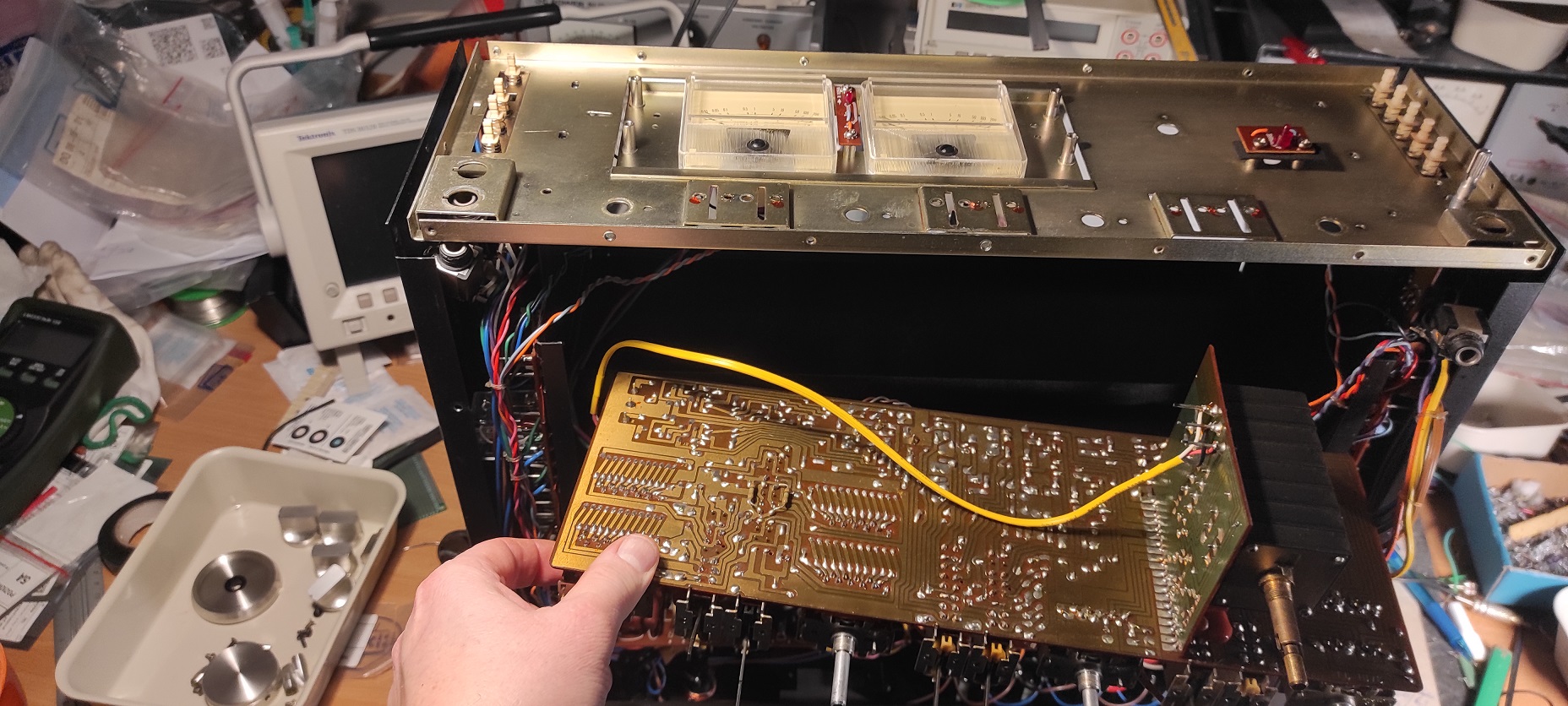

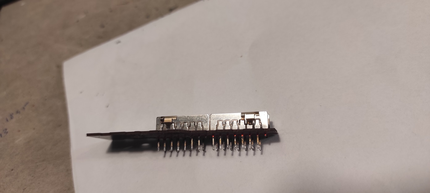

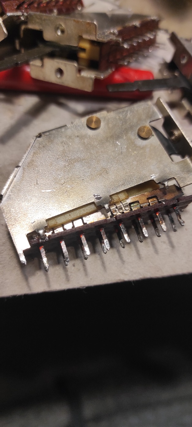

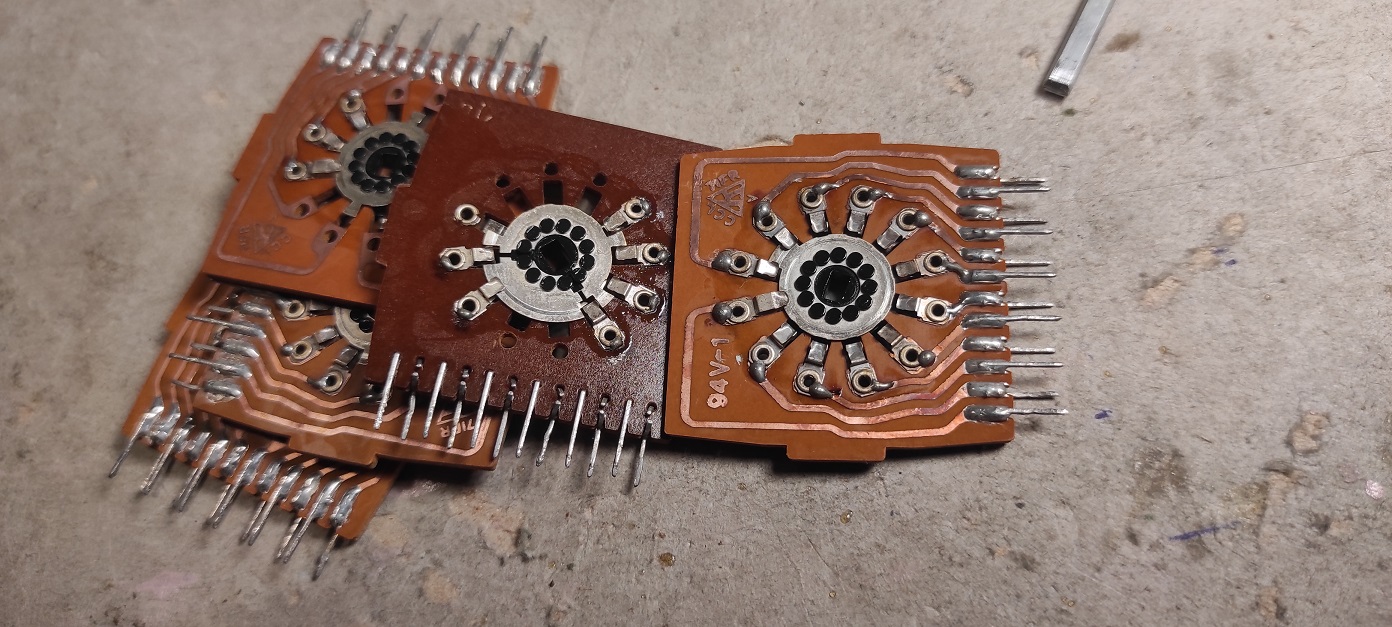

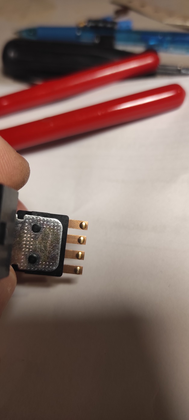

Potasowałem i przekładam robotę by nie wiedzieć ile nad jednym schodzi
ostatnio m.in. męczyłem Scotta A460 Andrzeja. Dostał wszystkie nowe kondensatory wg pomysłu klienta i jego zakupów
, same dobre sztuki. Wymagał czyszczenia mechanicznego przełączników, potencjometry po nasmarowaniu i wyczyszczeniu szczotek nie trzeszczą.
Przełączniki dość często trafiają się w takim stanie, co ciekawe jakichś dramatycznych trzasków nie było ale pływały zniekształcenia nieliniowe "THD"

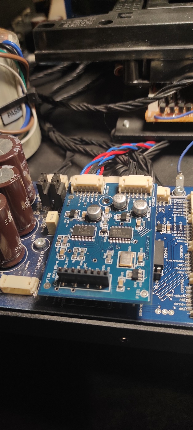

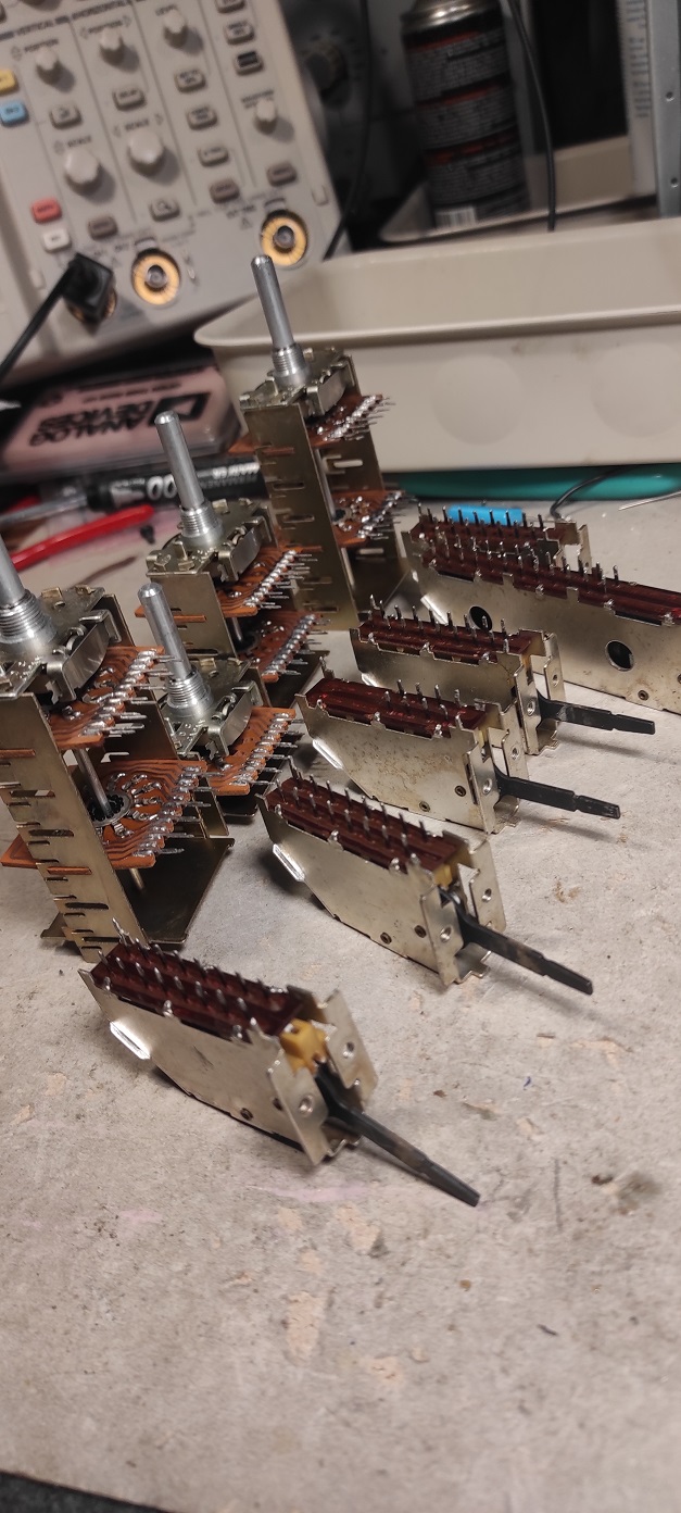

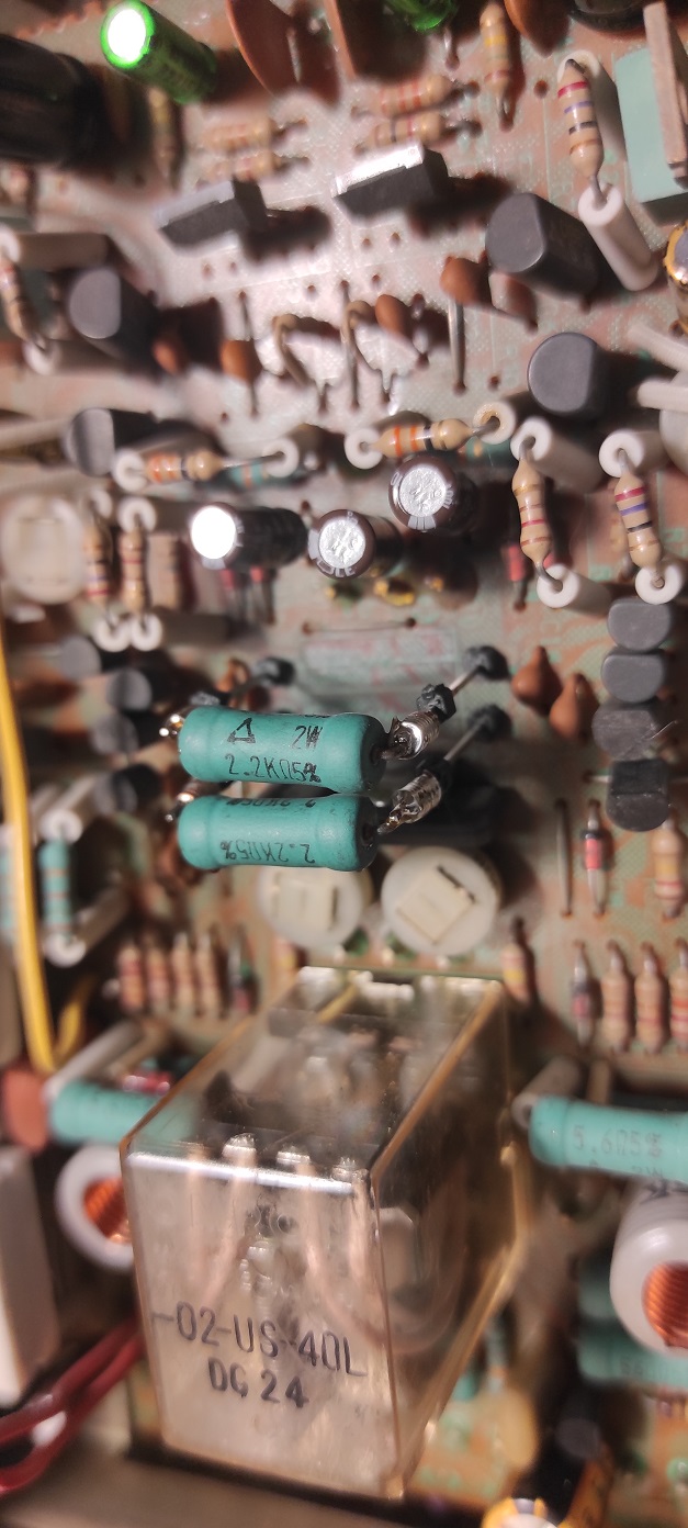

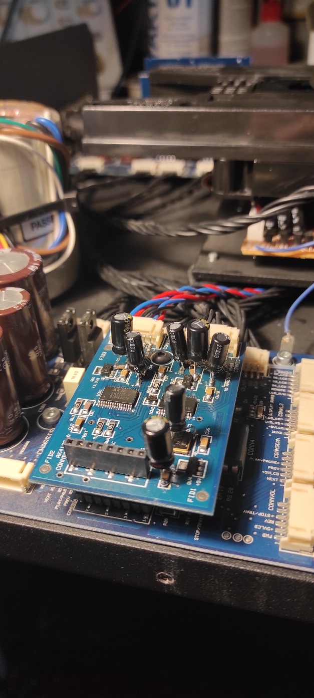

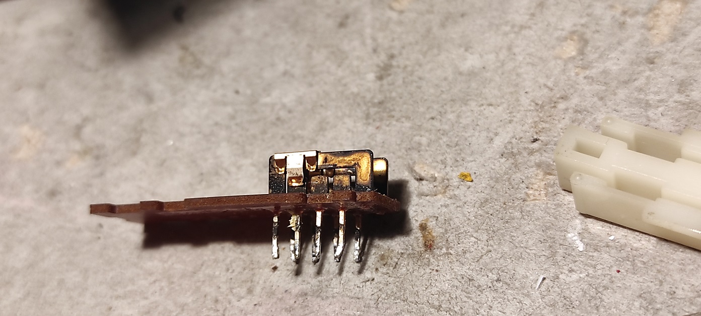

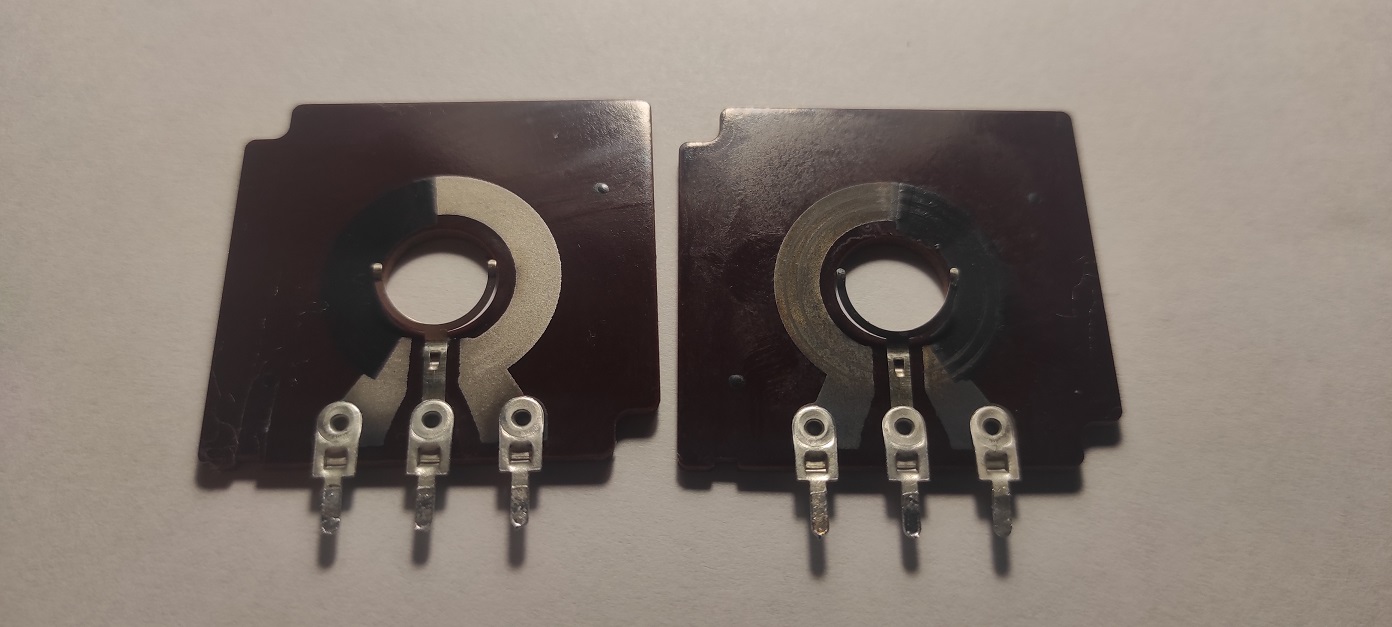

Pyk i niskie, pyk i jakieś dziwnie wysokie... Po czyszczeniu są w takim Za przełączniki zabrałem się już po wymianie wszystkiego - okazało się, że bez czyszczenia się nie obejdzie (jak siedziałem już na walizce zapinając pasek to wyszła sprawa z THD). Widać jak zamontowałem kondensatory główne na dole, połączenia tak by było zgodnie z oryginałem. Wypolerowałem styki w przekaźniku Lubię detale to podniosłem grzejące się oporniki na słupkach montując je jak za dawnych czasów zalewaną lutem miedzianą sprężynką W międzyczasie do wymiany podświetlenia trafił CD Abrahamsen i trochę przy okazji poprawiłem zasilanie DAC, zakłócenia spadły o ok 20-30 % Można by jeszcze poprawić ale trzeba by mocniej modyfikować płytkę - może później. Przed robotą - zwykłe kondensatorki raczej nie za bogato. Klient bardzo zadowolony z efektu. Może go też zlampizujemy, jest sporo miejsca. Po poprawkach Dalej też walczę z Rotelem RA-1412 o którym to już była mowa... potencjometr wyczyszczony, tu akurat sekcja balansu Przełączniki przed czyszczeniem wyglądały tak Po czyszczeniu i polutowane bo czasem styk na nitach zawodzi i szumi. Przełączniki funkcji wyglądały tak, po czyszczeniu podobnie do tych na obrazku u góry. Czekają na montaż Tylko muszę jeszcze wyczyścić płytkę i pomierzyć kondensatory, ale wyglądają że trzeba wymienić.
