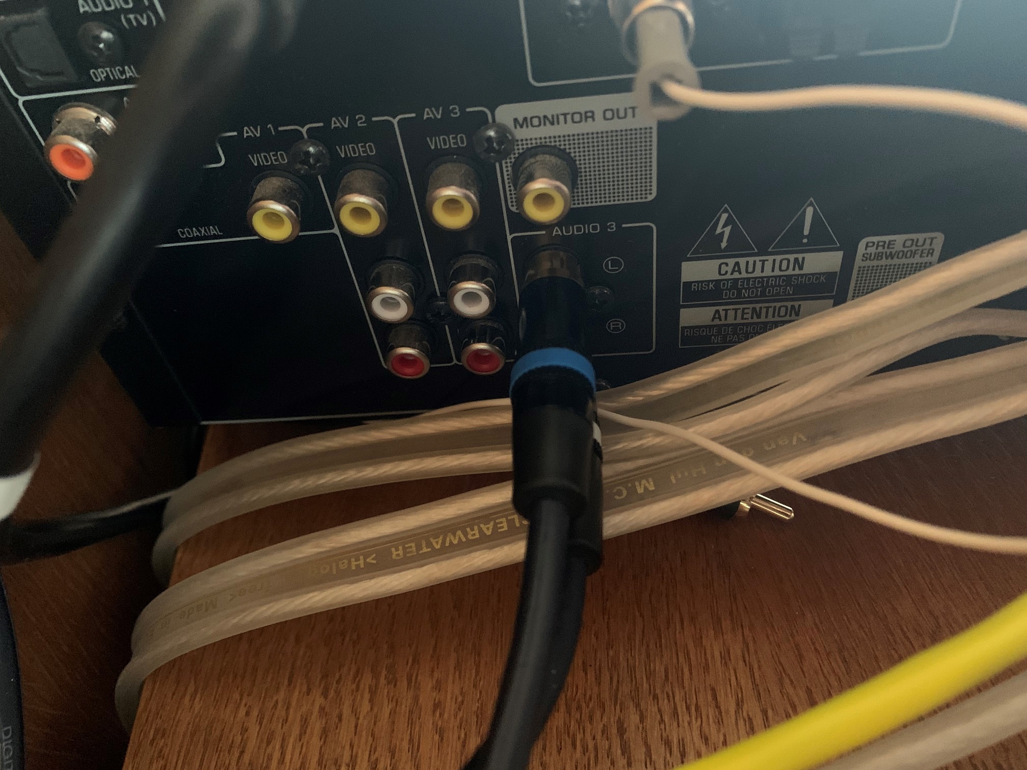

ebola1972 pisze:
22 paź 2021, 21:43
Pokaż zdjęcia jak podłączyłeś kabelki do nudy i yamahy.
Załączam - w yamaha próbowałem też wejścia np. AV3 - i tylko słyszę trzask jak igła dotyka płyty a potem nic
Czy mogę jakoś sprawdzić czy Nuda działa czy nie?

Nie potrafię się tu dopatrzeć jak wygląda to podłączenie. Każda para RCA z innej parafii... Sam robiłeś te przewody?

Kable z niebieską obwódką podłączone do wzmacniacza mają inną wtyczkę z drugiej strony? Taką metaliczną podłączona do out przedwzmacniacza?

Zamien kabelki in z out w nudzie
