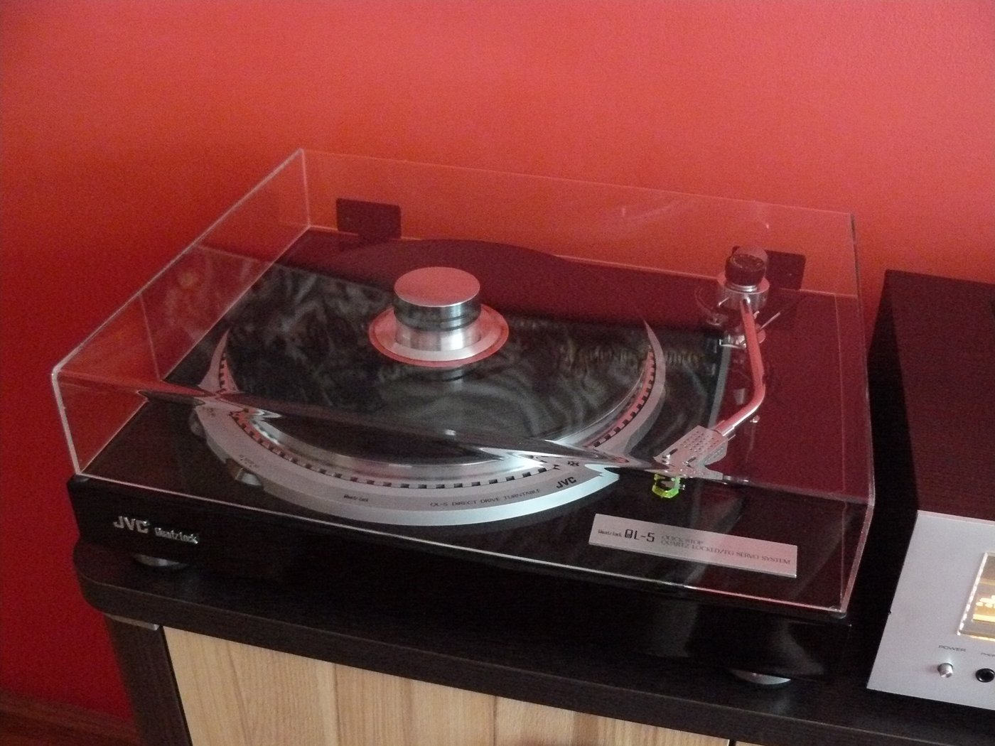

A moim zdaniem warto,bo wygląda to ładnie i zgrabnie a poza tym nie tak drogo,bo
tollo pisze:Koszt 123zł.
a wygląda tak

chrzan49 pisze:.Są w Polsce firmy dorabiające pokrywy ale ceny dla szejków i nie są to oryginały.
Jak dorabiają to nie mogą być to oryginały. Na pokrywę wychodzi około 0.4m2 i wraz z robocizną w droższej wersji policzyli mi 123zł jak wspomniał kielek. Gdybym odpuścił frezowanie boków byłoby taniej. Możliwy jest też wariant, gdzie cała pokrywa jest wyginana z jednego kawałka i spojenia są tylko na pionowych ściankach. Według mnie jednak opcja taka jak na zdjęciu jest bardzo ładna.
W Firmie Akces gdy się dodzwonimy prosimy o numer kontaktowy do działu plastycznego w którym się już wszystkiego dowiemy. :) Chciałem zrobić z pleksi 4mm, jednak ostatecznie po sugestii pracownika jest z 3mm i jest to lepsze rozwiązanie. Zawiasy są mniej obciążone dzięki temu. Czas oczekiwania tydzień czasu. Warto od razu podać miejsce gdzie mają być dziurki na śruby, wtedy nie będzie potrzeby wiercenia ich na wiertarce stołowej tylko wytnie je laser.

Bardzo ładnie wykonane- czysto i profesjonalnie. Szkoda że mój Telefunken ma takie upierdliwe mocowanie zawiasów :/
