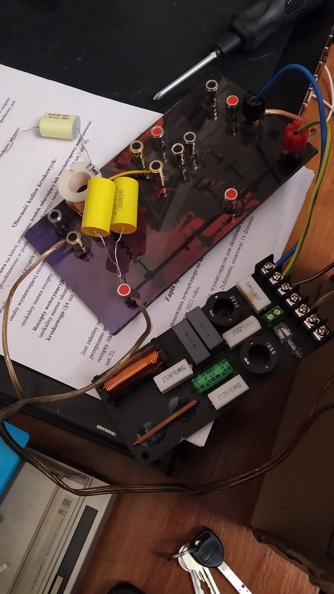

Co ciekawe były do nich dedykowane zwrotnice choć słowo zwrotnica jest tu mocno na wyrost. Ot cewka i kond w szeregu nawet nie wiem jakie bo zalaminowane na drutach. Nie wiem jak cewka miałaby sobie poradzić z tymi himalajami na jego charce... Ale podpiałem - zobacze moze czegoś nie wiem.

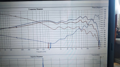

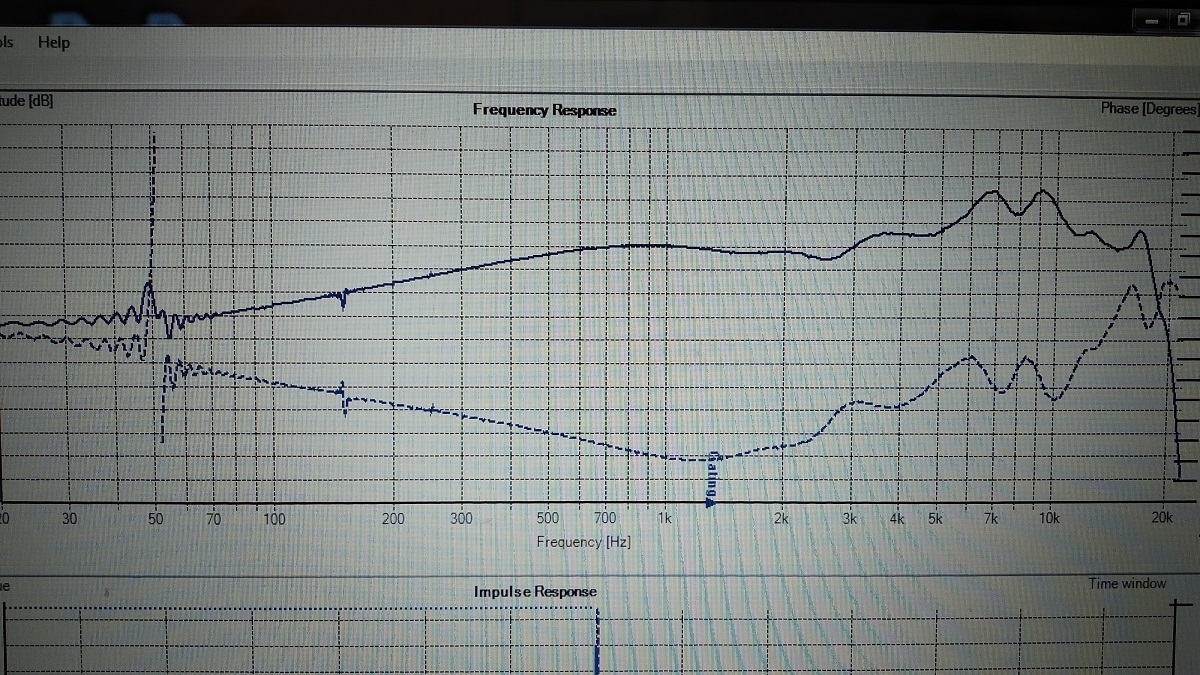

Jakby sobie kto takie cos zapiął np na słupkach prosto w twarz jak często to sie robi to ta sieka od 5 do 9 khz by mu chyba zarost ogoliła na mordzie. Ja jestem w troche korzystniejszej sytuacji bo całe 3 way jest z boku - sredni bokiem w drzwiach a nad nim na słupku ale wysoko kopułka. Obydwa grają znacznie poza osią kierowcy i tracą w tym zakresie ale dla drugiej strony kierowca jest tylko kilka stopni poza osią... Trzeba było grubo podłubać.
Ale teraz w osi jest tak:

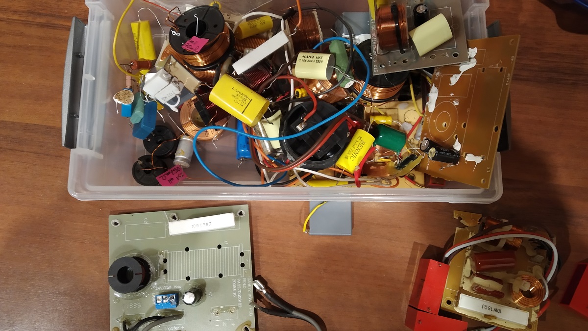

Zamontowane na płycie pomiarowej brzmią dobrze choć jak widać dyfrakcje niemałe ale głośniki nie wpuszczane w dechę bo po co? W samochodzie będzie jeszcze gorzej... Dolny podział tj woofer i średni będą aktywnie cięte na dsp.
A tu fotki suportu zwrotnicowca
Ja błądzę gdzieś po środku...

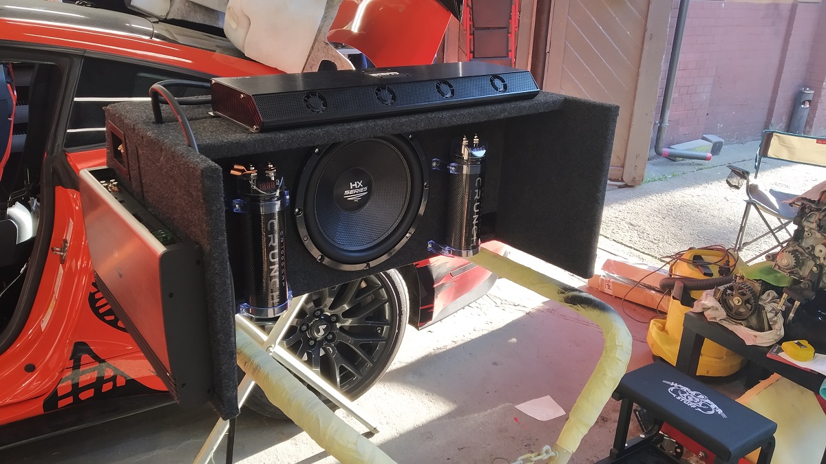

Trochę temat się ślimaczy ale w końcu audio na pokładzie mustanga. Ostatecznie siadło na mieszance rainbow i audiosystem. Z przodu gra Rainbow Germanium 165 na dole, na średnicy AS SQ 80 a na górze Rainbow SL-T 25 pro. Niestety klient przywoził co mu się nawinęło w dobrej cenie i miałem cały czas problem zmotania tego i upchnięcia. Więcej na pewno tak nie zrobię. Przerabianie zwrotnic jest nonsensowne i zdecydowanie lepiej kupić gotowca, choć efekt puszczenia przedniego 3 way z podziałem pasywno/aktywnym na wzmaku 4 kanałowym na pewno kładzie 3 way pasywkę ale też zjada wszystkie 4 kanały. Za to możliwość wystrojenia wofer/sredniogóra na aktywce jest nie do przecenienia. Do przodu poszedł 4 kanałowy AudioSystem X170.4.
Zaznaczyc trzeba, że nie polubiłem się z AS SQ 80 i zrobiłem żeby grał jak najmniej pasma

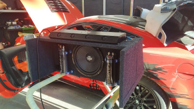

Na tył poszedł wzmacniacz Rainbow ONE plus przetwornik AS 12 SQ w budzie którą szyłem na miarę coby jakaś funkcjonalność bagażnika została. Przetwornik do sound quality w budzie closed 30L ale zdecydowałem się na opcje basrefleks 50L@38Hz. Duża buda ale przy tej głośności samochodu o closed lepiej zapomnieć. Podobnie dobrą decyzję podjąłem żeby wofery 165 grały na osobnych kanałach wzmacniacza gdzie można je podgonić w stosunku do góry ustawieniem wzmacniacza. System 2 drożny w tym aucie to byłaby porażka. Nim dól by się przebił przez ryk silnika to od góry płynęłaby już krew z uszu. Oczywiście możnaby to korygować tłumikiem czy lepiej eq żeby przy wyłączonym silniku nie zwariować od nadmiaru dołu ale tak jest uniwersalniej. Instalacja była kładziona w całości od nowa z pominięciem fabrycznych przewodów audio, które to są żałosne przekrojowo i nie wiem czy nie aluminiowe
. Poszły na wszystko 2,5mm2 do tego zasilanie na 25mm2 z bezpiecznikami przy aku oraz kondensatorami 1F dla obu wzmacniaczy po sztuce. Do tego dobre RCA bo sygnał niskopoziomowy idzie przez całe auto bo wzmacniacze są przymocowane do budy subwofera w bagażniku. Buda dla suba była tak projektowana żeby wzmacniacze były montowane z boku na jego uszach ale jeden okazał się uwalony (kupione używki) i klient kupił kolejny - chyba złośliwie długi na 80cm w stosunku do 50cm założonych w projekcie więc trzeba było coś dorzeźbić żeby go upchnąć. A przed wsadzeniem do bagażnika wygląda to tak
