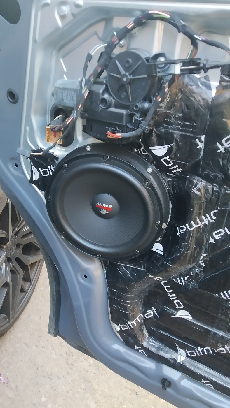

Panowie własnie wrzuciłem na VW T6 lepsiejszy 2 drożny układ Audio system i bez wzmaka czyli pod samo radyjko w tym przypadku jakiś blaupunkt.
Zestaw za 1600 czyli drogo ale midbas na neodymach z faradajem w napędzie i 20cm membrana to siatka karbonowa napylana papierem. Bardzo lekki układ drgajacy dający się łatwo wysterować więc fajnie siada pod samo radyjko. Kurcze muszę powiedzieć, że jestem pod wrażeniem. Oczywiście ten model t6 ma fajne duże i szczelne drzwi, co pewnie też ma wpływ ale jakosc grania tego midbasa robi wrażenie. Oczywiscie trzeba zdawac sobie sprawę, że z drzwi suba nie będzie stąd glośnik ma sporą dobroć i raczej do kopa niż mruczenia. Ale jak kopie to poezja i średnicą przy tym pięknie rzyga. Poprostu dynamit i jaka skutecznośc pod radyjkiem :) Góra - jak to w autach - można tylko napisać że jest. Filtr I rzędu dla kopułki od razu wzbudził moje podejrzenia i rzeczywiście jak go zapiałem a kopułkę położyłem sobie na wprost w osi na desce to... Lepiej tego nie wspominać ale ostatecznie poszedł w słupek w fabryczne miejsce za siatką i trochę poza osią, co że tak powiem, ucywilizowało ten jazgot i zupełnie dobrze uzupełnialo dół. Oczywiście zupełnie dobrze jak na car audio bo w domu mieć takie coś... Wolałbym już chyba szerokopasmowy większości góry pozbawiony... Ale ale, po projekcie zostały mi dwa oryginalne vw papierowe szerokopasmowce koło 12cm, które jak na mój gust mają potencjał do obudowy typu TABAQ. Jak znajdę chwile to przytnę obudowy i zapodam jakieś pomiary. Posluchałem ich w drzwiach i zapowiada sie fajny śmieciowy zestaw szerokopasmowy. Jak wrócę z urlopu pod koniec września to siadam do nich.

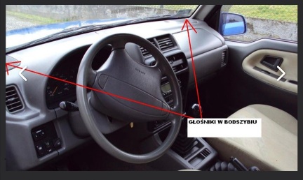

Siemka, właśnie jestem świeżo po ściągnięciu deski rozdzielczej mojej Vitki, może coś doradzisz jakie zamontować głośniki?
Aktualnie mam dwa nie działające tylnie (średnica 10cm) zlokalizowane na wysokości kolan w boczkach, i dwa przednie umieszczone pod szybą przednią też 10cm. Planuje zmienić radio na jakieś z BT oraz właśnie głośniki. Budżet na nie max 400zł.

Suzuki Vitara 2002r. Zamieszczam zdjęcia lokalizacji otworów pod głośniki.
W drzwiach nie ma miejsca, do tego dochodzi ryzyko zalania, zabudowa nie wchodzi w grę, potrzebuje w miarę przyzwoitych głośników, żeby szum opon na autostradzie przy 120km nie zagłuszało muzy.

Masakra jakaś... Wymiana głośników na lepsze o tym samym rozmiarze nie da praktycznie nic. Radio fabryczne czy niefabryczne, to i tak po 15-20W na kanał więc czego nie założysz to głośniej nie będzie. Może być lepsza jakość góry i średnicy ale z 10 cm w obudowie typu plastikowy dołek na podszybiu... Dynamiki nie będzie żadnej a o jakimkolwiek mruknięciu można zapomnieć. To samo tyczy się tyłu. Coby tam nie wsadził to granie w nerki kierowcy... Jeżeli jest z tyłu trochę przestrzeni za głośnikiem to możnaby się pokusić o wstawienie jakiejś koaksjalnej 165, wytłumić matami żeby było w miarę szczelnie ale pewnie troche skoczy dynamika i jakiś basik się pojawi ale średnica i góra grająca w nerki... To tak nie działa.
Wolałbym boomboxa wozik na tylnej kanapie niż w tych miejscach cokolwiek poprawiać.
