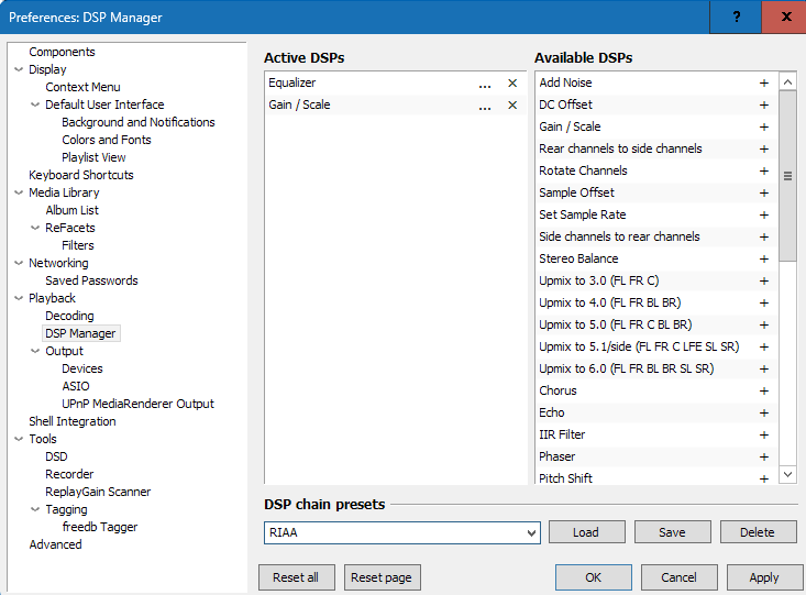

Mamy już krzywą RIAA i teraz Gain:
Wtyczka https://www.foobar2000.org/components/v ... sp_utility i jej element Gain/Scale
Ustawiłem na 42dB i jest OK
Obydwa elementy aktywujemy w DSP Managerze, można z nich zrobić preset i włączać/wyłączać.

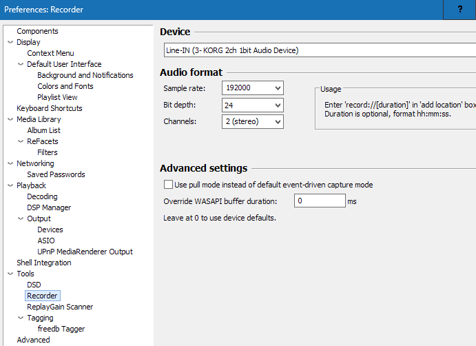

Na koniec trzeba jeszcze uaktywnić wejście liniowe w Foobarze
Wtyczka https://www.foobar2000.org/components/view/foo_record
Ustawiamy wejście karty dzwiękowej:

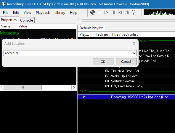

Wejście liniowe uruchamiamy poprzez File - Add location i wybieramy record://
Wciskamy Play w Foobarze i powinno zagrać :D :violin:
