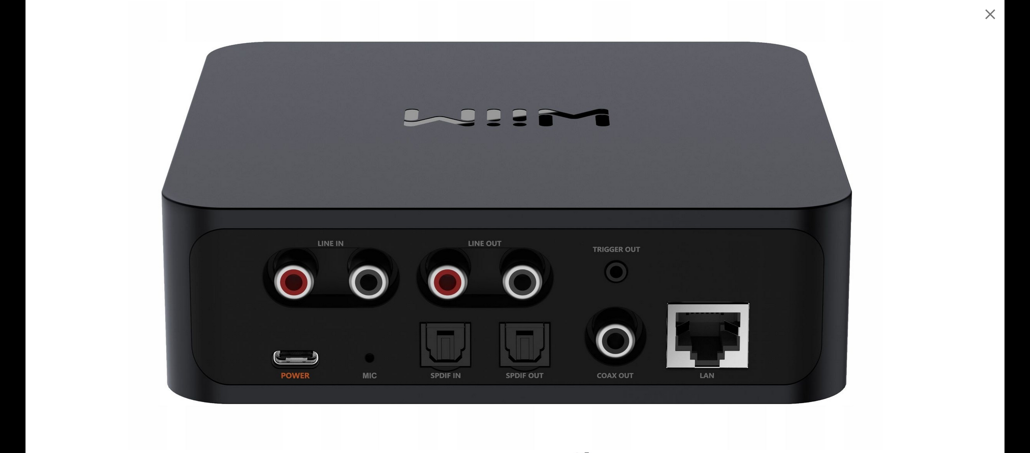

Jak używam Wiim Pro. Z ta małą różnicą, że tylko jako streamer podłączony do zewnętrzego dac'a. Sprawuje się świetnie.
Cena 799 na allegro.
Zestaw wyjść tak się obrazuje:
Screenshot 2023-10-23 at 12-34-15 WiiM Pro - Asystenci głosowi Ethernet Chromecast.png
Nie wiem tylko jak z podłączeniem do aktywnych kolumn, które posiadasz.

Wiim Pro / Pro Plus ma wbudowany wewnętrzny dac, więc jest urządzeniem, które spełniałoby Twoje wymagania.
W przypadku korzystania z wbudowanego dac, "wyjść" trzeba poprzez line out (powyżej na obrazku).
I teraz pytanie jakie wejścia posiadają Twoje kolumny aktywne?
Większość kolumn aktywnych posiada wejścia liniowe (rca), takie aby możne je połączyć zwykły, kablem 2 x rca z obu stron.

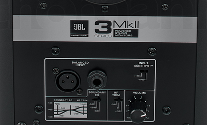

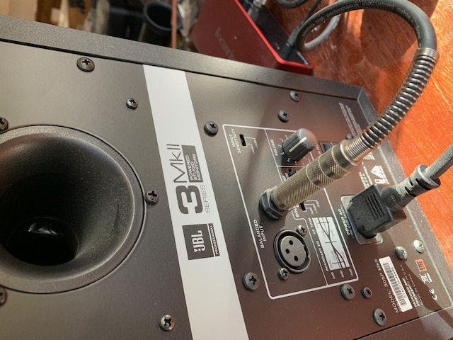

Jeśli dobrze patrzę to Twoje kolumny aktywne posiadają wejścia XLR i TRS¼" ...

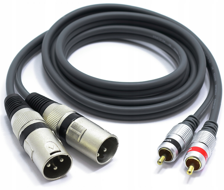

Zatem potrzebny byłby kabelek, np.:
Screenshot 2023-10-23 at 13-09-52 KABEL 2x XLR MĘSKI 2x WTYK RCA VITALCO MKR20 1 5m.png
