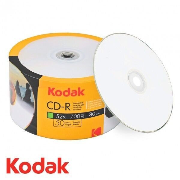

Korzystam z CDR Kodaka.
Dziękuję, będę musiał spróbować! Dotychczas używałem płyt Verbatim, ale od pewnego czasu zaczęły być z nimi kłopoty. Tj. nie żeby ich brakowało, tylko jakość wydaje się być nie taka jak kiedyś.

Tzn, na moim sprzęcie (Harman DVD 28, DVD25 czy Teac PD 1260) czytało te Kodaki, ale wiadomo najwięcej jednak zależy od sprzętu, który odtwarza, ale jak laser już kiepski w wypalarce to też szkoda płyt marnować. Dokładnie to takie:

Kodaki w dużej szpuli 50szt.podobnie gdzieś ok. 1zł/szt. Ciekawie wyglądają te Verbatimy, ale sporo też się czyta że to już nie ta jakość co wiele lat temu.
