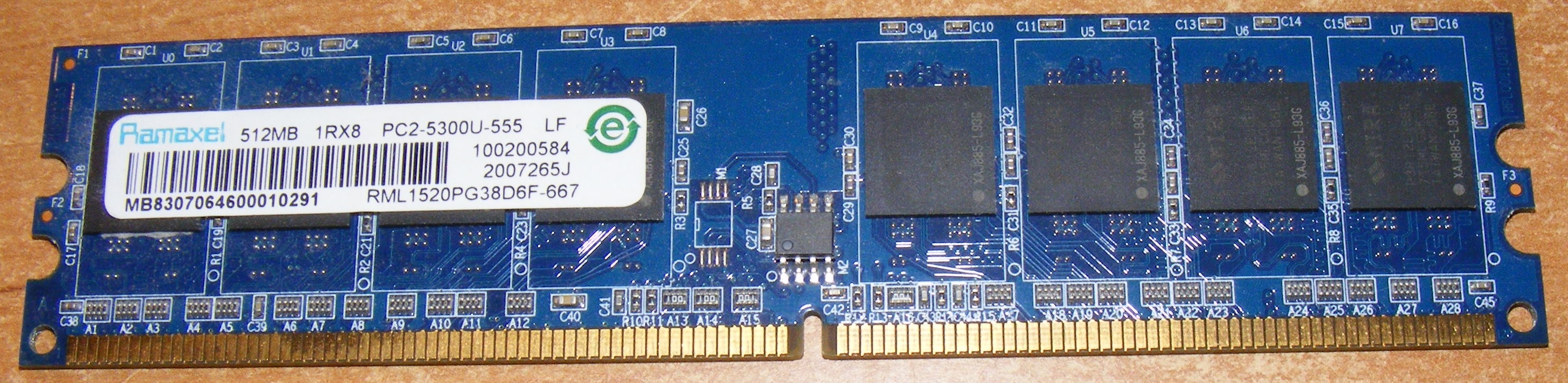

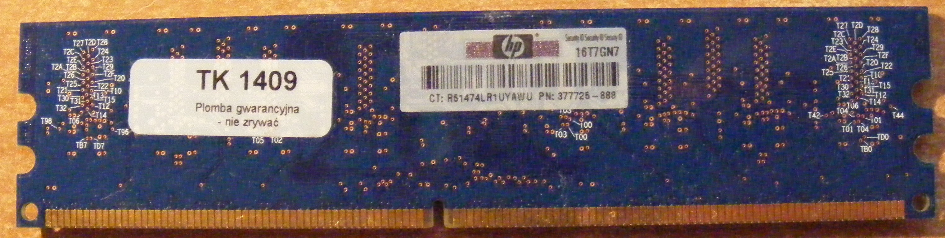

Czy mógłby ktoś rzucić światło jaki mam typ pamięci? DDR1? DDR2? Mam w jednym komputerze (staruszek HP Compaq dc5850) 4 kości po 512MB każda i chciałbym je wymienić na 4 x 1GB. Czy to jest możliwe, no i jakie dokładnie pamięci powinienem kupić? Mile widziany od razu link do aukcji Allegro, na której kupię kości, które na 100% dogadają się z tym komputerem.
Z góry dziękuję za podpowiedź.

"The HP Compaq dc5850 Series (All form factors) Computer takes the DDR2 PC2-6400 800 MHz Non-ECC DIMM memory type, and comes installed with 4 GB memory.
How much memory does the HP Compaq dc5850 Series (All form factors) Computer take?
You can upgrade your HP Compaq dc5850 Series (All form factors) Computer to up to a maximum memory capacity of 8 GB Memory.
How many total memory slots to install memory?
The Computer has 4 Slot to install memory, already with 4 GB standard memory installed. For best Compaq dc5850 Series (All form factors) Computer performance use the maximum amount of 8 GB, fill all the slots with the max allowed memory per slot for your Computer".
Czyli masz tam pamięć ddr2 800Mhz.
Przy 4 slotach możesz maxymalnie załadować tam 8gb. Może być ciężko z kupnem 4 kości po 1gb.
Podwjrzewam że prędzej i łatwiej będzie dostać. 2x2gb. Ale szukaj, moze sie uda.

DDR2 667MHz
Problem w tym, że niektóre stare Compaqi są bardzo drażliwe w kwestii zgodności z konkretnymi modułami ...
W teorii możesz docisnąć i do 16GB i 800MHz
Ale znaleźć zgodne moduły 4GB (na małych kościach) proste nie jest.
W kwestii 8GB i 4GB łącznie jest prościej.
Chodzi z wieloma modułami 2GB i 1GB na rynku.
Jak chcesz mieć pewność to użyj dedykowanych.
Np. Kingston KTH-XW4400C6/2G lub KTH-XW4400C6/1G.
Jeśli wystarczy Ci łącznie 4GB to kup dwa komplety :
http://allegro.pl/w344-ddr2-2gb-2x1gb-k ... 95940.html
Lub jeszcze taniej jeden :
http://allegro.pl/pamiec-ram-kingston-2 ... 47616.html
