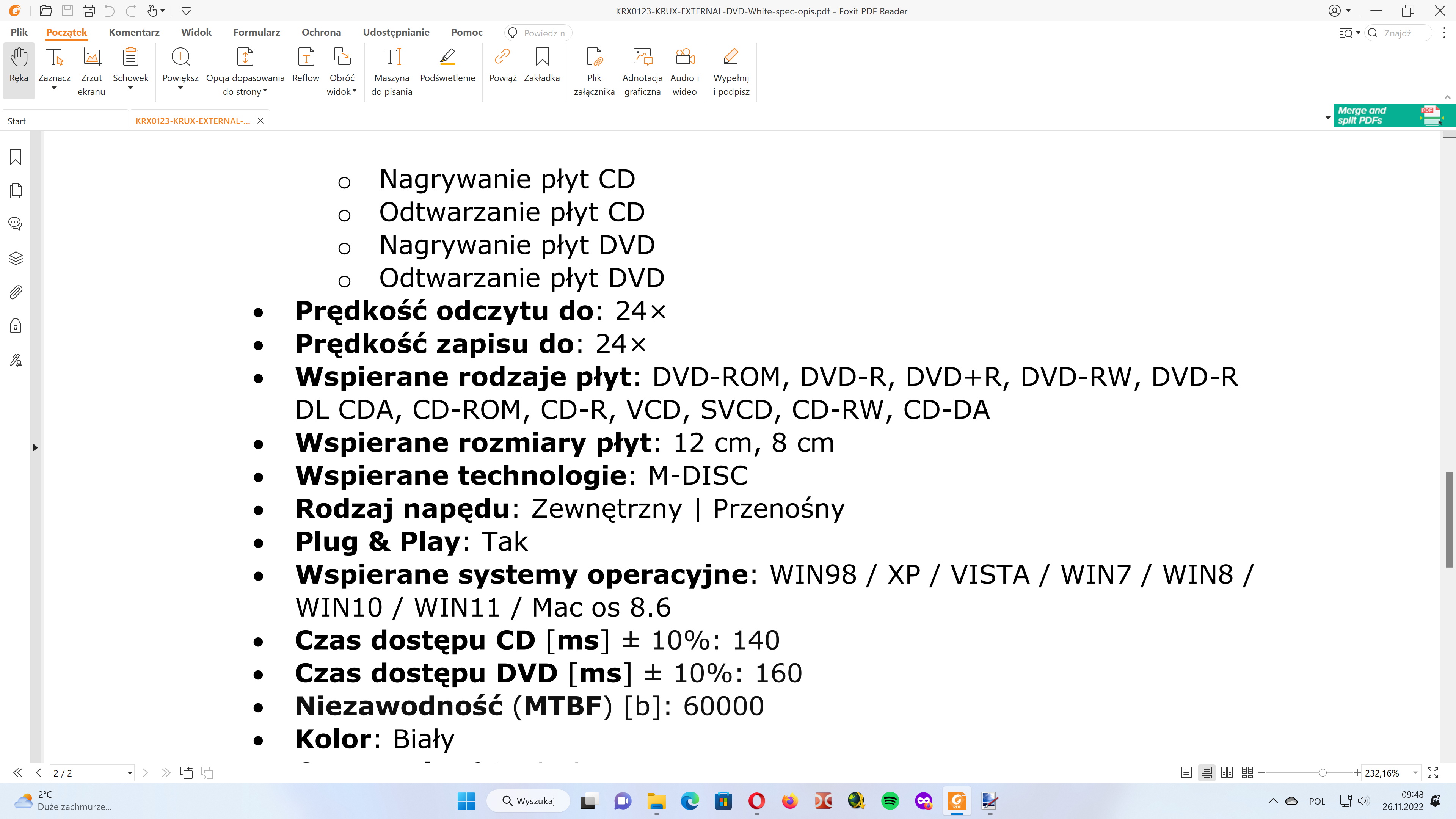

metallsnow pisze: ↑
25 lis 2022, 23:53
Maksymalna prędkość zapisu CD-8x
Jednak muszę się z tego wycofać, gdyż albowiem sam producent pisze tak:
