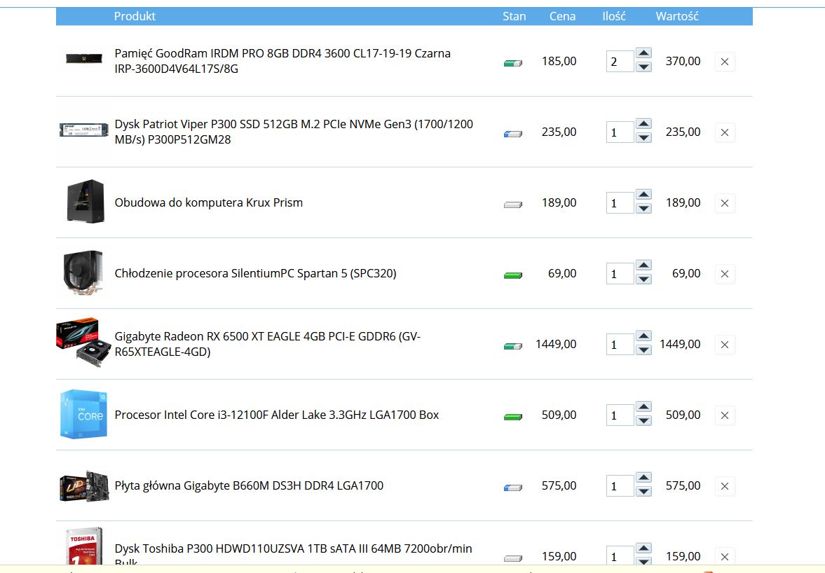

Czy ze starego PeCeta możesz przełożyć grafikę, zasilacz (ma >550 W?), dyski (np SSD > 120 GB?), wykorzystać obudowę? To jest oszczędność co najmniej kilkuset złotych, które możesz przeznaczyć na lepszy procek niż i3. a jeśli możesz przenieść GPU to dodatkowo zaoszczędzisz kolejne kilkadziesiąt pelenów na procesorze bez zintegrowanej grafiki.
Jeśli serio chcesz iść w kierunku zatrzymania starego peceta to poszedłbym w kierunku proponowanym przez Wojtka, używanego lapka, z tymże
nie polecam ich lapków (przynajmniej serii elitebook) na AMD, mam i robi za podstawkę dla kubka.

@xyz
Przełożyć można ale ja nie umiem i wolałbym by ktoś mi to zrobił ew. pomógł z tym. Nie mam doświadczenia.
Grafika jest, R9 270. Pewnie tylko odkurzyć / przeczyścić i będzie na troszku.
BTW, na innym forum dostałem taką propozycję, jak na zdjęciu.
Obudowa i dysk do wymiany bo nie ma ich na stanie w tym sklepie.
Może gdzie indziej będzie coś podobnego.
