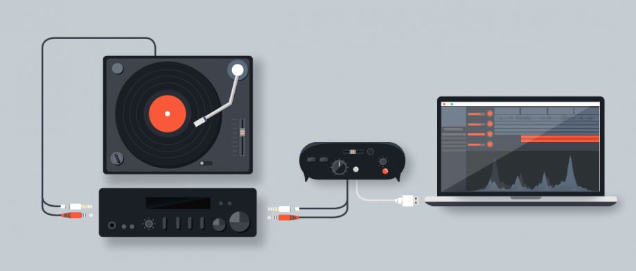

Do rzeczy - chcę skonfigurować sobię sprzęt tak aby można bylo słuchać na słuchawkach/monitorach z amplitunera, ale też móc zgrywać woski na laptopa. Jestem troche zielony w temacie więc gdby ktoś rzucił okiem i potwierdził czy to zadziała, ewentualnie polecił inny sprzęt/rozwiązanie to było by świetnie.
Jako, że mój gramofon nie ma wbudowanego preampa a planowany do zakupu amplituner nie ma usb to wydaje mi się ze schemat podłączenia jak w obrazku w załączniku będzie ok.
Gramofon: Omnitronic BD1520 - kupiony
Amplituner w wejściem PHONO: Yamaha A-S201 - planuje kupić
Interfejs audio USB: M-AUDIO AIR 192/4 - planuje kupic
Laptop - kupiony
I teraz tak:
1. Podłączam kable gramofonu i uziemienie do wejścia PHONO amplitunera
2. Do amplitunera podpinam słuchawki/głośniki
3. Wyjściem liniowym z amplitunera podpinam do wejścia gitarowego(?). Jak się nazywa fachowo taki kabel który się rozdwaja?
4. Kablem usb łącze interfejs audio i lapka
5. Sampluje muzykę jakims softwarem na komputerze po wybraniu w ustawieniach Windowsa wejście mikrofonowe odpowiadające mojemu interfejsowi usb
Czy wszystko się zgadza?
Zgrywając muzykę na laptopa będę słyszał ją w głośnikach laptopa prawda? Jak odepnę amplituner od komputera to wtedy będzie słychać z głośników amplitunera? Wiem wiem, żenujące pytania ale jak wspominałem, nie znam się.
Dzięki wszystkim!

Zły interfejs. Potrzebujesz taki który ma wejścia RCA albo mini-jack.

najlepiej zewnętrzną karte muzyczną USB z wejsciem liniowym.

Mogłbyś polecić jakiś konkretny model do 400-500 zł?
Reszta z tego co pisałem się zgadza?

Tak, chociaż jeśli nie planujesz podpinać głośników itp. to nie potrzebujesz amplitunera/wzmacniacza, wystarczy przedwzmacniacz gramofonowy.

Chciałbym mieć możliwość słuchania płyt również bez laptopa, więc chyba wzmacniacz musi być, chyba ze załatwi mi to interfejs audio + preamp.

OK, tylko w takim razie czemu amplituner KD?
Kolumn do preampa czy interfejsu nie podłączysz.

witam podepnę się tutaj z tematem chciał bym własną kolekcje winyli mieć na dysku w formacie flac czy ktoś pomoże mi co musze dokupić i jak to podłączyć szukałem w necie ale coś mi nie wychodzi sprzęt jaki posiadam to laptop hp omen ampli tuner yamaha rx v750 gramofon yamaha yp d6 ampli tuner posiada wejście phono kombinowałem żeby podłączyć 2xrc jack pod wejście mikrofonu ale poległem w ampitunerze jest wyjście rec out ale nie wykrywa laptop po takim podłączeniu większość poradników jest do gramofonów z wyjściem usb dla mnie gramofon to gramofon więc posiadam old school ;) z góry dziękuję za pomoc
Posty: 44798
Re: Odsłuch i zgrywanie winyli na laptopa
Zasadnicze pytanie to czy laptop posiada wejście liniowe (nie mylić z mikrofonowym). Nie wszystkie mają.
Jeśli nie ma - musisz dokupić sobie interfejs audio/kartę dźwiękową na USB żeby móc podpiąć ampli do laptopa.
Wszystko zgrywasz sobie do WAV, potem przycinasz czy też dzielisz na utwory (cokolwiek), po czym konwertujesz sobie WAV na FLAC dla oszczędności miejsca.
