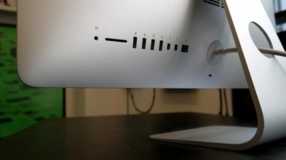

Który to jest iMac?
Jeśli po 2 połowie 2015 to masz w gniazdo słuchawkowe wbudowany TOSLINK
Niczego nie potrzebujesz poza przewodem z mini TOSLINK.

Mac (21.5-inch, Late 2015)
Zamówione Behringer U-Phoria UM2, zobaczymy co to za cudo

Re: Zewnętrzna karta audio do iMac'a
Masz dwa pełne cyfrowe wyjścia / wejścia audio.
1. TOSLINK wbudowany w gniazdo słuchawek.
2. Wbudowane w Thunderbold.
Nie potrzeba żadnych zewnętrznych kart.
Ja podłączysz to w aplikacjach masz konfigurator MIDI audio i ustawisz sobie wejście sugnału.

- Posty: 5022
Tam jest tylko wyjście audio. Nie ma wejścia.
Ja mam MacBooka Pro i tam też jest tylko wyjście audio. Nie da się zmienić wyjścia na wejście w konfiguratorze MIDI.
W starszych iMacach było i wejście i wyjście. Dwa osobne gniazda.
