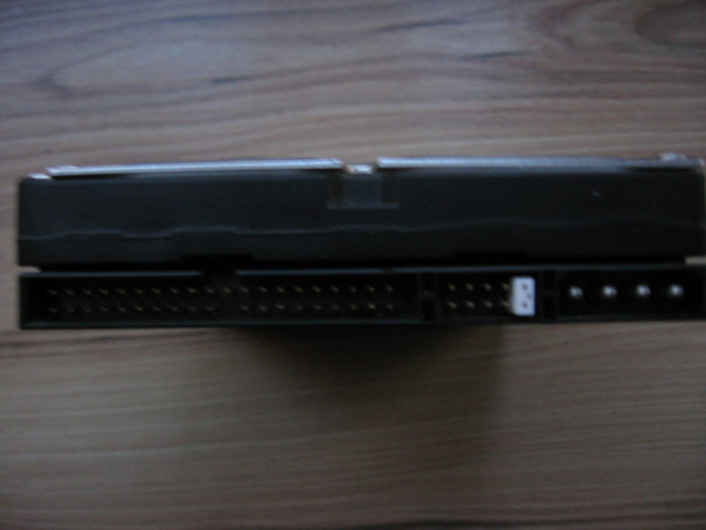

Teraz musisz tylko sprawdzić czy oba dyski masz na to samo złącze http://obrazki.elektroda.pl/4400503600_1333199798.gif
bo jak nie będziesz potrzebowała przejściówki ATA-SATA

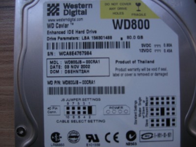

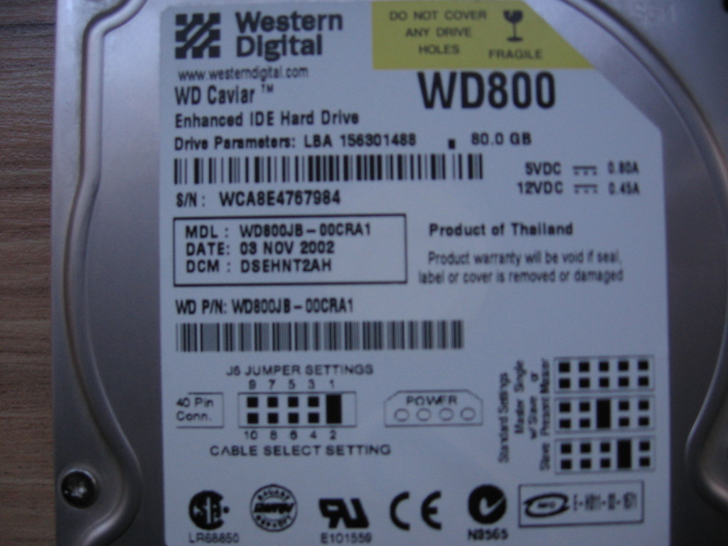

Dysk ze spadku to takie coś i z tego co wyczytałam i zobaczyłam na tym co podesłał radek229, to ma złącze ATA: A w tym co aktualnie korzystam chyba SATA na karcie mam napisane, że jest to: 250GB Seagate SATA II NCQ 8MB
