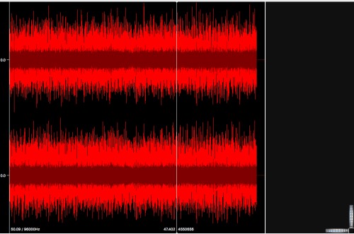

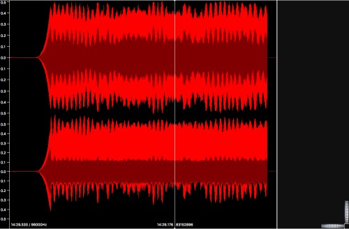

Biogon
Posty: 1912
Gramofon: składak
Lokalizacja: 3ka
Re: Oprogramowanie do ustawiania ramienia
Post autor: Biogon »
Poniżej screeny Sonic Visualiser. To asymetryczne to bardzo źle ustawiony AS :)
