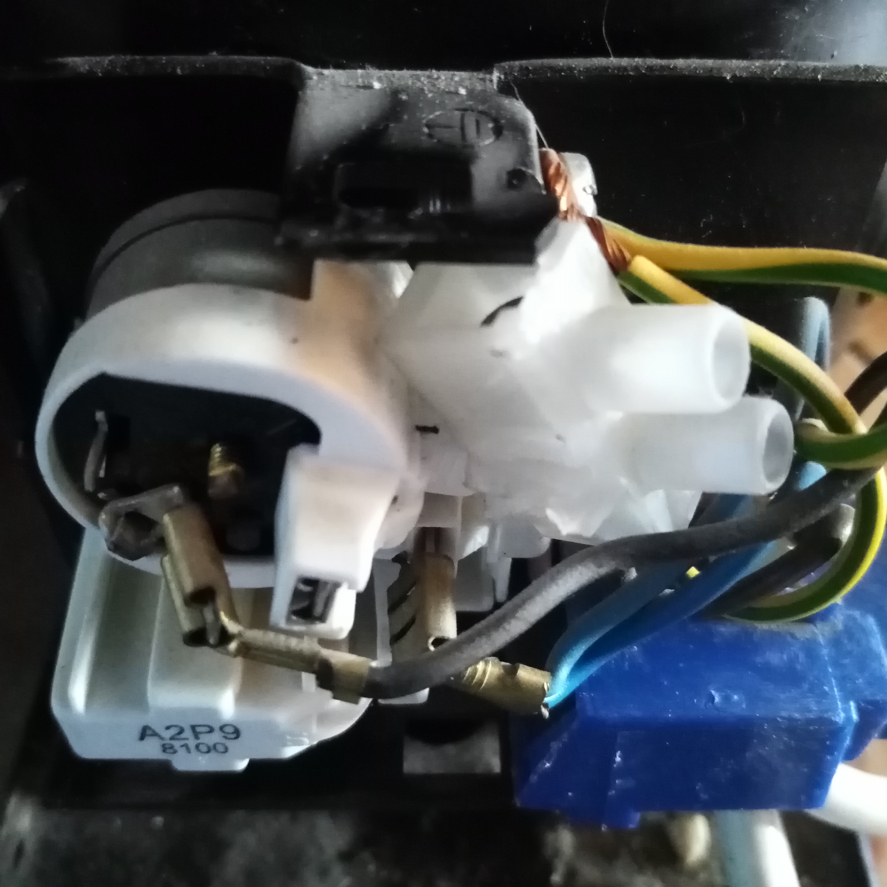

Przy kompresorze lodówki jest kondensator przeciwzakłóceniowy. Warto by było kupić nowy bo mógł dostać przebicia .

Nadal borykam się z problemem .
Czy na zdjęciu widać ten kondensator? Może coś wpiąć innego niż listwa między lodówkę a gniazdko?
