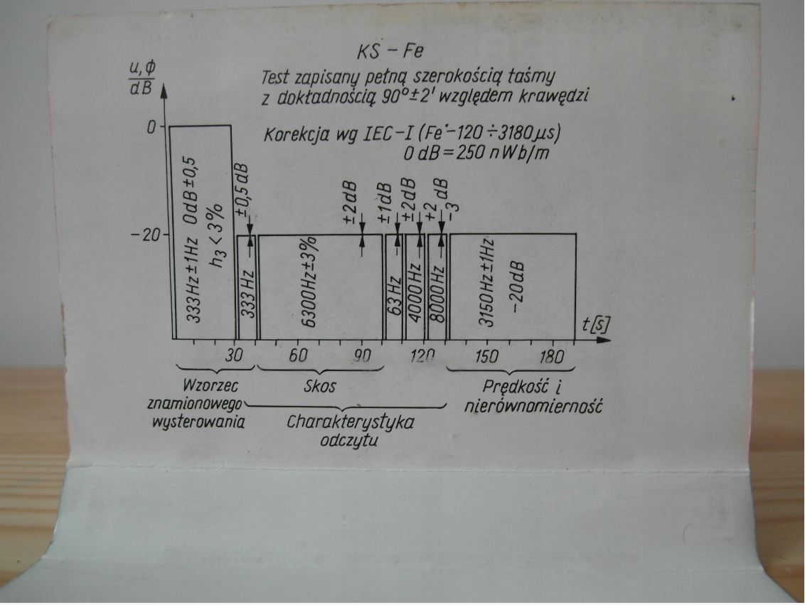

Musi byc 10k -20dB sygnal 1k 0dB i 3150hz do testu predkosci
sa jakies kasety testowe kasprzaka na all ale chca jak za zborze i ciekawe jak z ich jakoscia

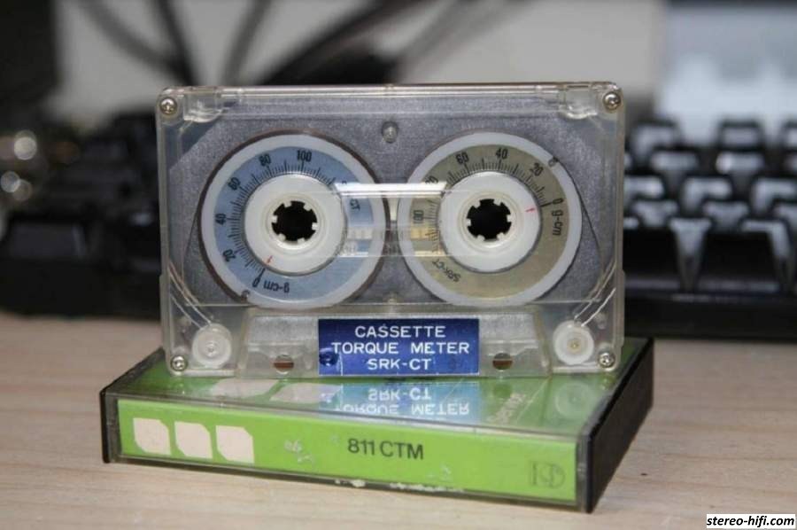

Jest jeszcze taśma ze wskaźnikiem siły do regulacji nacisków walków i taśma z lusterkiem do ustawienia prosto taśmy w prowadnicy, ciekawy temat
Na taśmie która mnie interesuje powinno się znajdować takie coś:
Dzięki temu zestawowi powinienem ustawić wszystko, ale zdaje sobie sprawę że zdobycie tego wszystkiego jest nie realne...

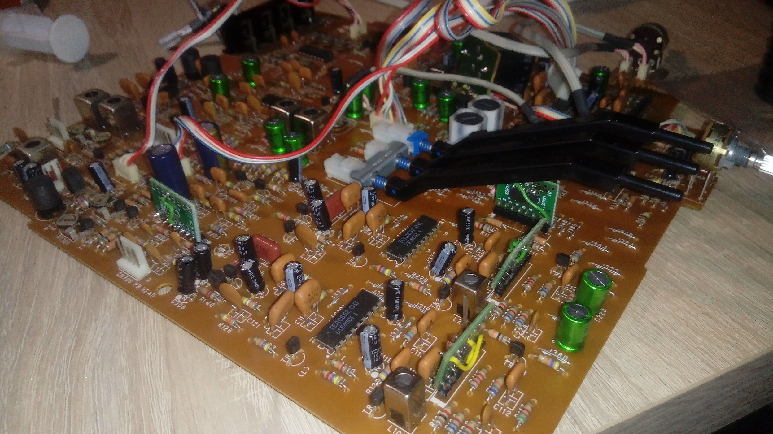

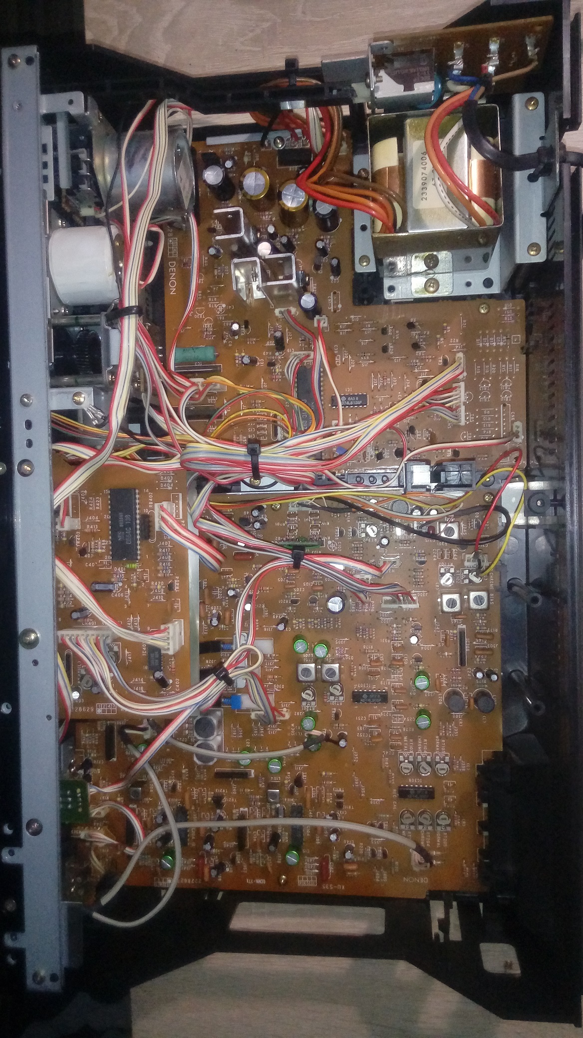

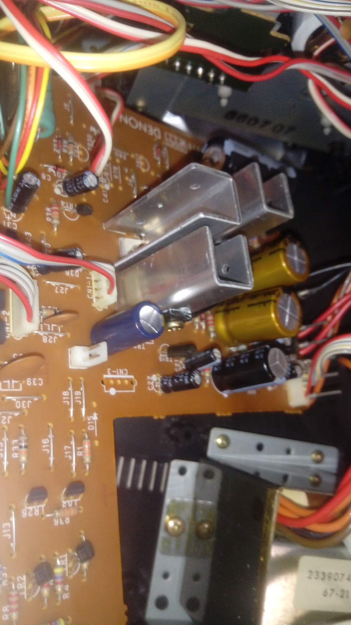

No i tak jak wspominałem wcześniej Denon DR-M22 uruchomiony
Wymienione wszystkie kondensatory w torze audio na nichicon BP green 47uF + WIMA 3.3nF (w sekcji nagrywania jest 10uF i 3.3nF bo tam jest filtr)
przejściówka z SIL8 na SO8. W zasilaczu zamiast 2x 1000uF weszło 4700uF x2 po filtracji zamiast 4x47uF weszło 4x1000uF kilka zdjęć po tuningu
Pominąłem sekcje DOLBY wykluczając z toru 2 podwójne scalaki i 2 podwójne opampy dzieki temu jest sporo mniej szumu Dźwięk zmienił się bardzo z kartonowego basu zrobił sie fajny miękki potężny, środek się zrobił ciekawsze wybrzmiewający pojawiło się też trochę szczegółów, ogólnie lepiej się słucha nie jest już tak płasko i bez wyrazu, ale niestety dalej brakuje góry pasma więc bez taśmy serwisowej i kalibracji azymutu głowicy się nie obejdzie niestety...Pożyczyłem taśmę dynamometryczną i z lusterkiem i te testy wykazały że jest w porządku.
