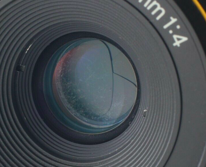

światłomierz włączał się bardzo głęboko po naciśnięciu spustu migawki tuż przed jej wyzwoleniem. Czyli mierząc światło bardzo łatwo można niekontrolowanie wyzwolić migawkę co dla mnie oznacza po prostu wadę. Nie miałem nigdy wcześniej doczynienia z tym modelem, ale wiem że tak być nie powinno. Poza tym widać że obiektyw był dłubany, zadrapania lakieru w miejscu mocowania klucza do odkręcenia przedniej soczewki, ech, totalna amatorka. Jeszcze bym to przełknąl gdyby nie to że widać wżery na powłoce przeciwodblaskowej wewnątrz obiektywu.
No i na deser najlepsze - ewidentnie niesprawny dalmierz.
syko, współczuję Ci ale zrobiłeś sobie problem na własne życzenie. Switch światłomierza, czy kalibracja dalmierza to akurat pikuś, spokojnie do zrobienia. Ślady odkręcania pierścienia przedniej soczewki to norma. Te pierścienie się odkręca czasami często aby wyczyścić układ/przesłonę. Niestety aparat jest złomem ze względu na FUNGUS !!! Czy Ty tego nie widziałeś tego na zdjęciu kupując aparat??? Przecież to widać gołym okiem że ta soczewka jest już do wyrzucenia. Ponadto sprzedający napisał: "There is few fungus". Czarno na białym. Przerabiałem temat w wielu obiektywach, które naprawiałem. Nic z tym się nie da zrobić i wada będzie postępować. Nie rozumiem po co kupować aparat z uszkodzoną przednią soczewką??? :shock:
Teraz też się dziwię.
Nie wiem czy jako sprzedawca przyjmowałbym zwrot gdyby kupujący podawał powód zwrotu "stan jak ze zdjęcia w ofercie" :morda:

Też tego nie rozumiem. Opis zrobiony tak że na prawdę można pominąć plus zdjęcia oglądane na telefonie. Po prostu przeoczyłem dość istotny szczegół. Mea culpa. Chyba trafiłem na japońskiego aparatowego gramofonika co handluje szrotami. :oops:
