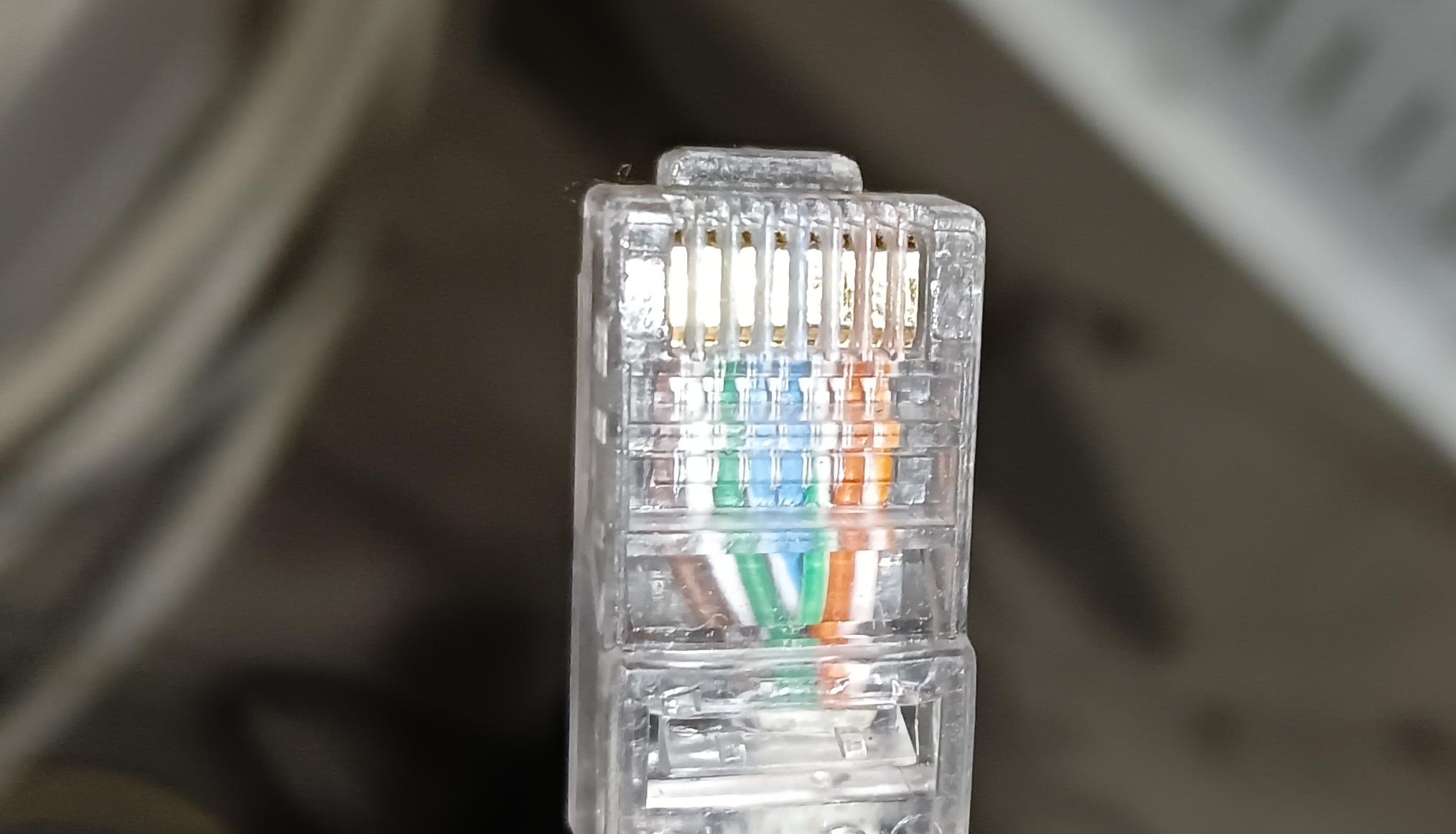

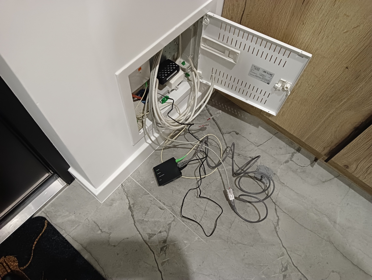

W ostatnim czasie zamówiłem usługę internetu po światłowodzie od Orange. W domu mam pociągnięte do każdego pokoju skrętki, które wychodzą w holu w skrzynce. Tu też kończy się światłowód od Orange. Nie chciałem umieszczać funboxa w holu bo byłby słaby zasięg i nie było by go gdzie schować, bo to jest jednak kobyła a w skrzynce brak miejsca. Chciałem wykorzystać jedną skrętkę i poprzez umieszczenie zewnętrznego ONT w skrzynce w holu, pociągnąć internet skretką do salonu i tutaj postawić funboxa. Przyszedł umówiony technik z Orange pozarabiał wtyki, coś przedzwonił i po 15 minutach mówi: "Panie nie da rady. Nie łapie internetu po tych skrętkach. Pewnie deweloper coś spierdzielił z kablami. Miałem tu u kilku sąsiadów podobnie." Sam internet działa z pominięciem skrętek, ale to opcja dla mnie nie do zaakceptowania bo funbox musiałby stać na ziemi w holu przy skrzynce multimedialnej z wywalonymi kablami.
Zabrałem się za temat sam bo coś mi śmierdziało, że na 5 skrętek żadna wg. technika się nie nadaje. Co się okazało:
Technik Orange tak pozarabial wtyki Rj-45:

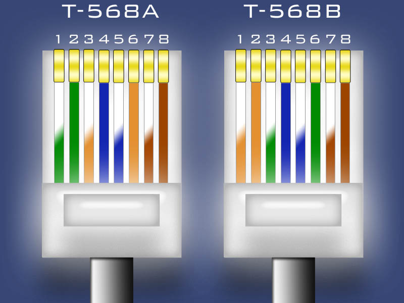

Przypomnę tylko, że są 2 standardy zarabiania RJ-45: Nie wiem w jakim standardzie technik Orange zarabiał te wtyki, ale do żadnego z powyższych nie pasuje, ani A ani B.
Dodatkowo w opcjach funboxa nie skonfigurował, aby było wykorzystywane zewnętrzne ONT a nie wewnętrzne, czyli te które funbox ma oczywiście w sobie. W ten sposób to nie miało prawa działać. Niech ktoś mi powie o co chodzi? To już nie wiedzą jak się instaluje internet? Jak się zarabia wtyki RJ-45? To są podstawy. Wszystko musiałem zrobić sam. Pozarabiałem sam wtyki, skonfigurowałem funboxa na zewnętrzne ONT. Wszystko działa i jest tak jak chciałem. Skrętki w domu sprawne.

To teraz by trzeba powiadomić sąsiadów, że to nie u nich jest problem tylko technik ma problem

Tak, dlatego dałem ten cytat. Mało tego, polecił mi rozwiązanie aby wykuć tę skrzynkę multimedialną w holu i dać większą do której zmieściłby się funbox. Jeden sąsiad tak zrobił....

U mnie z funboxa wychodza 3 skretki 1. Do tv bezpośrednio. 2. Do modemu tv orange. 3. Do pokoju córek bo wi fi przez ściane za słabe.... Da funboxa jest światłowód bezpiśrednio i mam go w szafie w dużym pokoju schowany.. Przez wifi z szafki mulimedialnej może Ci nie wszystko płynnie działać.
