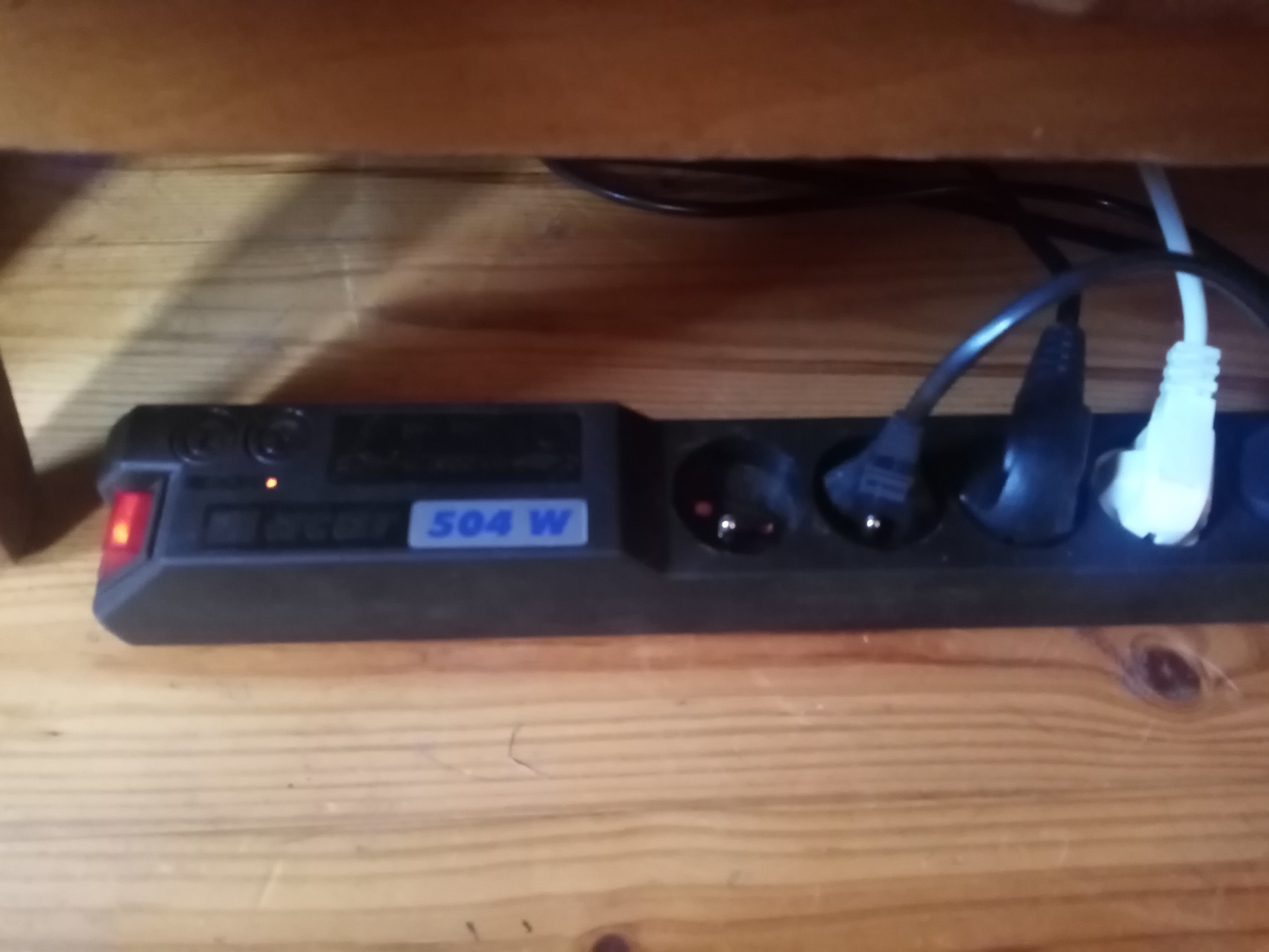

andre pisze:
09 gru 2020, 05:29
Ja bym jednak radził coś takiego https://allegro.pl/oferta/filtr-przeciw ... 9613741014
Do zastosowań audio chyba jednak lepiej byłoby zamówić wersję z filtrem, czyli 504WF
https://acar.pl/produkty/ochrona-przeci ... ar-504-wf/
Wersja 504W nie ma filtra
https://acar.pl/produkty/ochrona-przeci ... car-504-w/

syko pisze:
07 paź 2021, 11:54
Poddaję się.
Hehe.
Czyli moja listwa nie jest antyprzepięciowa? :)

syko pisze:
07 paź 2021, 13:48
Obie są przeciwprzepięciowe, ale Twoja (wersja W) nie ma dodatkowego filtra przeciwzakłóceniowego (jak w wersji WF), takiego jak pokazał Cobra.
