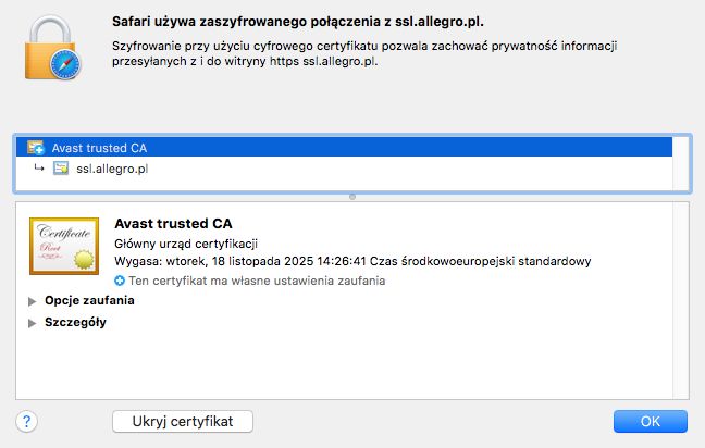

No chyba jednak on ci to. Wyłączyłem chwasta.W Chromie powyłączałem rozszerzenia tymczasowo i zastopowałem Avasta. Faktycznie w tym polu co pokazujesz na załączonym screenie jest zarówno przez Safari jaki i Chrome.

zbyszek1982 pisze: Wejdź do keychain access i wywal te certyfikaty thawte.
Jeśli masz zainstalowanego Avasta to ssl.allegro.pl może weryfikować się przez niego. Dlatego w przypadku problemów sugeruję najpierw zająć się Avastem ...

darkman pisze: Choć sądzę, że to Avast bruździ. No niby mi nie jest potrzebny i dodatkowo jest zdaje się ochrona u mojego providera.. do końca jakoś im nie wierzę.
Też myślę, że to Avast, zwłaszcza jeżeli podmienia certyfikaty. Do niczego ten soft nie jest potrzebny. No chyba, że wchodzisz na jakieś dziwne strony, to wtedy może się przydać.
