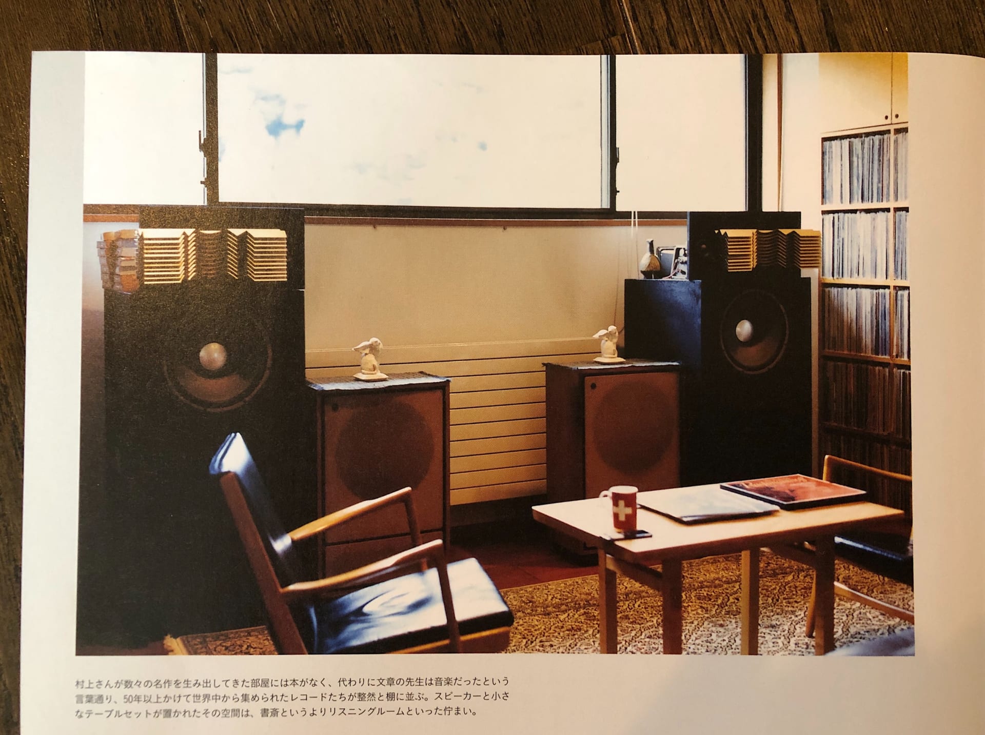

Ok... Zestaw audio też zacny

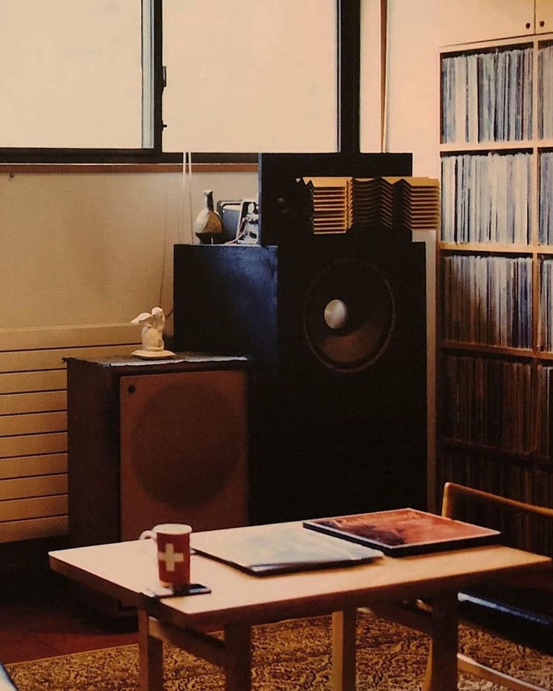

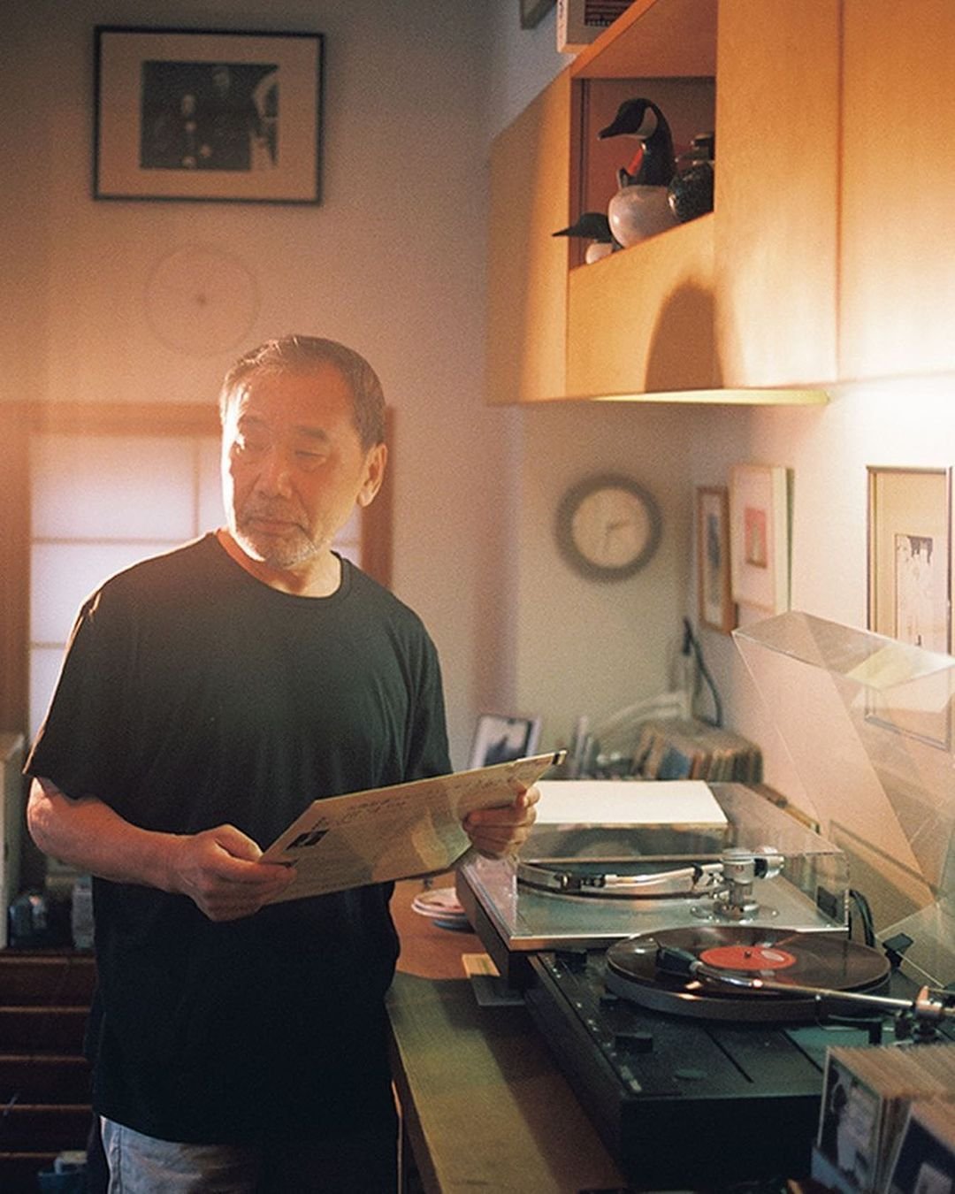

Murakami to audiofil z krwi i kości więc trochę skrajny przykład
Tylko wiecie, to jest taki japoński standard że mamy mały pokoik i wielgachne kolumny zupełnie nie na ten metraż

No właśnie... Jak to w końcu jest? Ten przykład to totalne zaprzeczenie wszystkiego tego co od zawsze czytam w różnej maści testach czy recenzjach: że duże paczki potrzebują metrażu bo się duszą, że do małych pomieszczeń tylko monitory. A tu proszę: Wielkie skrzynie a pokoik taki jakby mikry. Być może to specyfika tych konkretnych skrzyń a może powszechnie powielanie teorie to bzdury?
Parę osób z forum widzę że też gra na pokaźnych paczkach ale czy w równie dużych pomieszczeniach?

Wszystko zależy... Jak chcesz zejść z basem nisko to musisz mieć duże skrzynie. Jak chcesz mieć mniejsze zniekształcenia nieliniowe też.
Problemy pojawiają się w zakresie wyższym. Zestaw możesz mieć projektowany do pola bliskiego czyli odsłuch blisko i na osi a reszta promieniowana powinna mieć mniejsze znaczenie, tłumiona albo rozproszona. Albo projektowany do odsłuchu w polu dalekim pewnie co najmniej 5 razy największy rozmiar paczki (do pomiarów przyjmuje się minimum 3). W polu dalekim fala dźwiękowa jest bardziej jednorodna. Dochodzą odbicia z pomieszczenia, liczy się całkowita energia promieniowana przez zestaw w różnych kierunkach. Wtedy w polu bliskim mogą występować bardzo duże wahania przenoszenia w zależności od miejsca słuchania. To co ma ten Japończyk to zestaw imho do nagłaśniania sal kinowych. Projektowany do pracy w polu dalekim a użytkowany praktycznie w bliskim. Ciekawe jakie przetworniki jak daleko od siebie odunięte i jak zrobiony podział pasm. Wtedy można sobie wyobrazić co się dzieje w tej odległości do kanapy. Pewnie wszystko jest zoptymalizowane do jednego miejsca odsłuchu w którym będzie cudo genialnie! ale reszta będzie słaba. Często audiofilskie setupy mają się nijak to nauki jaką jest elektroakustyka.
