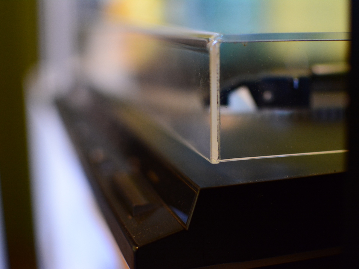

Cześć,
Chciałem się Was poradzić gdzie szukać pokrywy do gramofonu - oryginalnej, albo zamiennika który będzie idealnie pasował.
Kupiłem używany gramofon z "nową pokrywą" - faktycznie jest nowa, ale jest problem
Na początku myślałem, że może jest coś nie tak z zawiasami, ale specjalista, który sprawdzał mi gramofon, powiedział, ze zawiasy są ok, ale te dwa wypustki z pokrywy które wchodzą w zawias są za krótkie. W efekcie jak włożę pokrywę którą mam, to gdy zamykam zatrzymuje mi się na talerzu.... czyli jakby za głęboko wchodziła (efekt tych za krótkich wypustków....)
po wpisaniu na allegro pokrywa technics, nie znalazłem takiej do mojego modelu, OLX też nie. Trochę szkoda kupować kolejny gramofon z pokrywą w całości :roll: Jakie są jeszcze sposoby na zdobycie pokrywy? Fachowiec, który ogarnął mi gramofon powiedział, ze jest opcja zamówienia nowej (zamiennika), ale mam obawy czy historia z niedopasowaniem się powtórzy. :?

Dawaj foty tej"usterki " pokrywy.

trochę zakręciłem :? najpierw kupiłem gramofon w ciemno z allegro. Już wtedy pokrywa się nie domykała. Do fachowca oddawałem jak zmieniałem wkładkę, bo nawet nie mam wagi na sprawdzenie siły nacisku. Wtedy też powiedział mi ze zawiasy są ok, a pokrywa nie trzyma oryginalnych wymiarów.
Peliks pisze: ↑
31 gru 2020, 08:35
jak normalnie wsadzę pokrywę w zawiasy do końca to przy zamykaniu zatrzymuje się na talerzu :)
tak wygląda to za krótkie coś

A gdybyś w zawiasy włożył jakiś ogranicznik, aby pokrywa nie dochodziła do końca w zawiasie... :think:

próbowałem jak jest zamknięta wysuwać ją lekko z zawiasów o te kilka milimetrów, ale wtedy często sama wyskakuje plus widać, że ogólnie cała krawędź tej ścianki pokrywy gdzie wychodzą z niej wypustki co wchodzą w nawias lekko się odkształca gdy nie dociskam pokrywy do końca :cry:

czy dobrze kombinuje, że jeśli wymiary gramofonów (szerokość/głębokość) modeli są takie same i wyglądają prawie identycznie jak mój np: SL-QD33, SL-BD22, SL-BD2, SL-DD22 itd to pokrywy z nich będą pasowały do mojego?

Pewnie. Powinny też się zgadzać numery części.

Hej,
trochę się wstyd przyznać bo nie wykazałem się przedsiębiorczością...
Polowałem na egzemplarze uszkodzone lub jakieś wybrakowane, ale z pokrywą która wizualnie wyglądała ok
po tym jak przegrałem 3 aukcje, wkurzyłem się i kupiłem z opcją kup teraz SL BD20 z oryginalną pokrywą. Pasuje jak ulał :) ale teraz mam 2 gramofony :roll:
