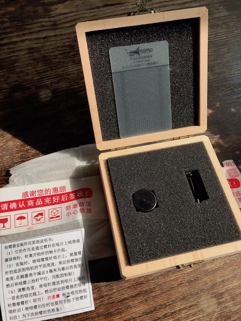

Pudełko to fikcja. Rozpadło się na tysiąc śmierdzących części. Owinięte taśmą w chińskie znaczki.

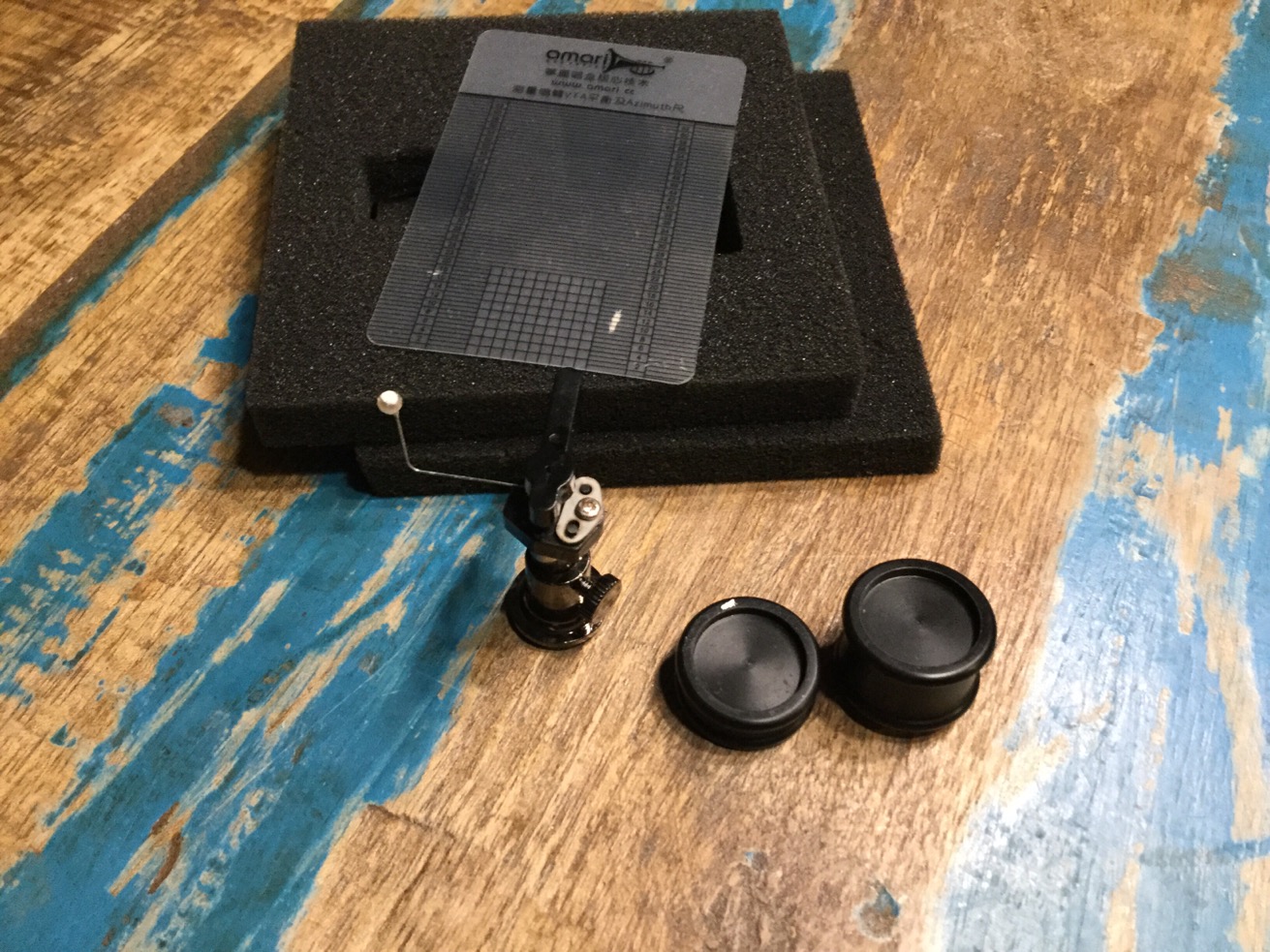

Oprócz tego jest jeszcze lifter, dwie podkładki plastikowe różnej wysokości i plastelina.
Aha jest jeszcze szablonik do ustawiania vta i azymutu.
Skok windy jest znikomy. Około 5mm. Regulowana na śrubkę wysokość bazy i jak komu jest za mało to podkładki.
Wyzwalacz nie jest zbyt czuły a ramię podchodzi od strony końca stopki a nie od początku.
Plastelina żeby przytwierdzić do drapaka.

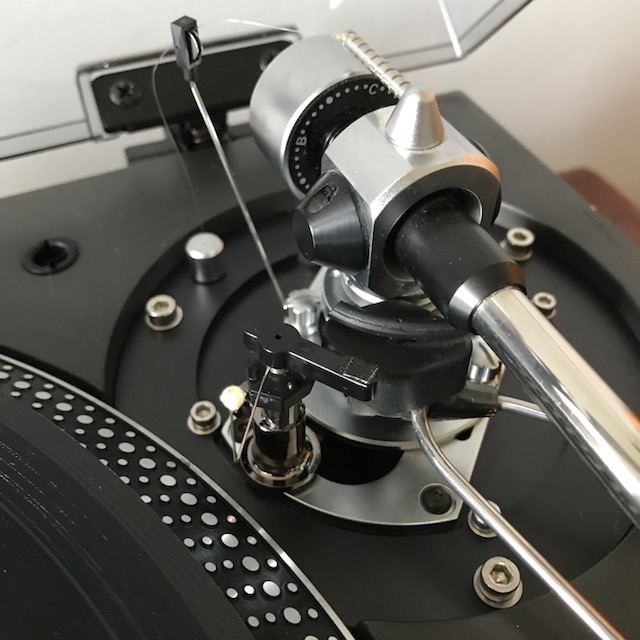

Ja otrzymałem paczuszkę dzisiaj i mam wprost odwrotne wrażenia! Paczuszka cała, pudełko też. Podnośnik bardzo dobrze wykonany, pracuje jak należy. W końcu ramię nie podskakuje jak w przypadku Q-UP-a tylko spokojnie się podnosi. Mały skok windy jak dla mnie jest in plus. Dystansów i plasteliny nie używałem. Sam podnośnik ma regulowaną wysokość za pomocą śruby regulacyjnej. Jedynym mankamentem jest brak gumy na ramieniu podnośnika. Tymczasowo przykleiłem gaffers tape ale pewnie zaraz znajdę coś lepszego. Jak dla mnie, dobrze wydane złotówki :D

Noooo to już wiem dlaczego mi nie działało. Dzięki za foty.
Chińczyk przykręcił mi wąs bezpiecznika w drugą stronę i ramię podjeżdżało od krótszej strony windy.
Nie byłem w stanie tak ustawić jak ty.
Rozebrałem i przełożyłem. Teraz da się to ustawić.
