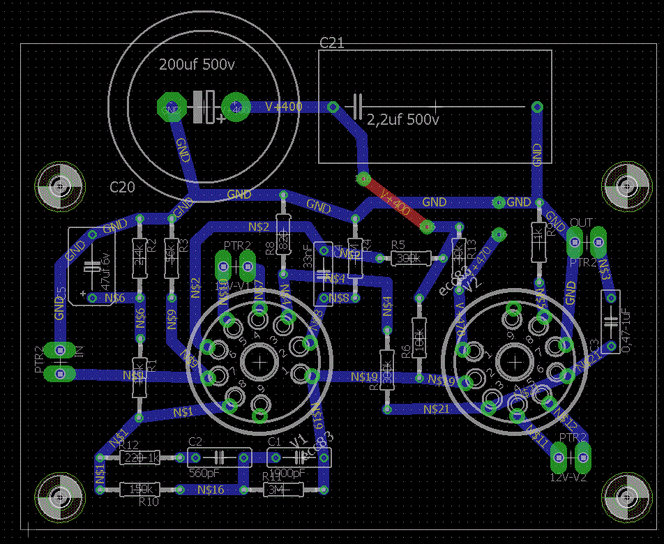

Witam, na stronie http://www.bonavolta.ch/hobby/en/audio/hiraga.htm jest schemat Hiragi.
Jako że jestem zielony z układów, mam pytanie/a:
1. co oznacza +400V(G) i +400V (D)? że zasilanie to wiem tylko co to jest D i G i gdzie to podpiąć?
2. czy ktoś mógłby rzucić okiem na płytkę pod kątem wielkości elementów? dla rezów jest raster 12mm dla kondów chyba 20mm - czy jest ok czy coś zmieniać.
3. czy rozstaw lamp ma znaczenie? jest teraz 40mm - jest OK?
Jeśli ktoś robił ten układ to wszelkie uwagi mile widziane.
Pomimo że jest to pierwszy układ na lampach i pierwsze spotkanie z EAGLEM mam zamiar to zbudować - i nie robić tego na akord... :naughty:

Post autor: MISSE »
a prostszych układów nie było???
Jeśli zrobisz poligon to dopiero będzie śpiewać :lol: (zapomnij o masce gnd, reszta ujdzie)
Przyjrzyj się schematowi zasilacza; Do punktu na schemacie gdzie jest podnoszenie potencjału żarników jest 470V (G+D) i to jest część wspólna dla obu płytek z lampami ECC83(wiesz, że twoja płytka to jeden kanał) i ostatnie elementy zasilacza od R30k są na płytkach Pre(tzn. są podwójne)
Jest to najlepsze pre lampowe z najbardziej upierdliwym zasilaczem. Jeśli ma być jak w oryginale to będzie super drogo, sam transformator min 350zł
Jeśli nie masz doświadczenia przy pracach wysokonapięciowych zapomnij. (Na pinach w lampie prostowniczej min 800V)
Powodzenia

Post autor: szczepan_def »
Dziekuje za wsparcie, wiem ze latwo nie bedzie...
G - gauche z fr. Lewy
D - droit z fr. Prawy :doh:
Wrzuce do plytek pre reza 30k i te dwa kondy 200 i 2,2uf
Gdn pociągne ścieżką jak w oryginale... i wrzuce do analizy.
Koszty mam gdzies z tylu glowy, ale to na spokojnie,nie od razu Krakow... sa gieldy gratow na ktorych mozna wykopac jakies trafo za pare PLN.
Jak cos bedzie niejasne to pozwolę sobie zapytać. Pozdrawiam

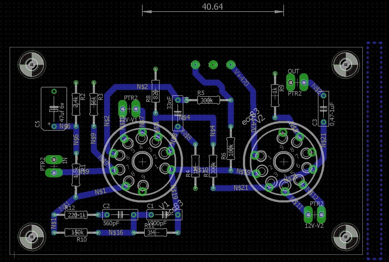

Witam, poprawki płytek PRE z dodanymi elementami dla 400v, masa po ścieżce.
1. Do płytek doprowadzamy +470v, masę zasilacza, IN, OUT, zasilanie grzejnika 2x12v, czy tak?
2. Czy przekrój 1,0mm2 wystarczy na masę, i zasilanie? kolega na stronie podanej w 1 poście kręci to na jakieś "płaskowniki" - co Wy na to?
wszelkie uwagi mile widziane, płytka będzie jeszcze dopracowana po zakupie elementów... czyli nie tak szybko ;)
