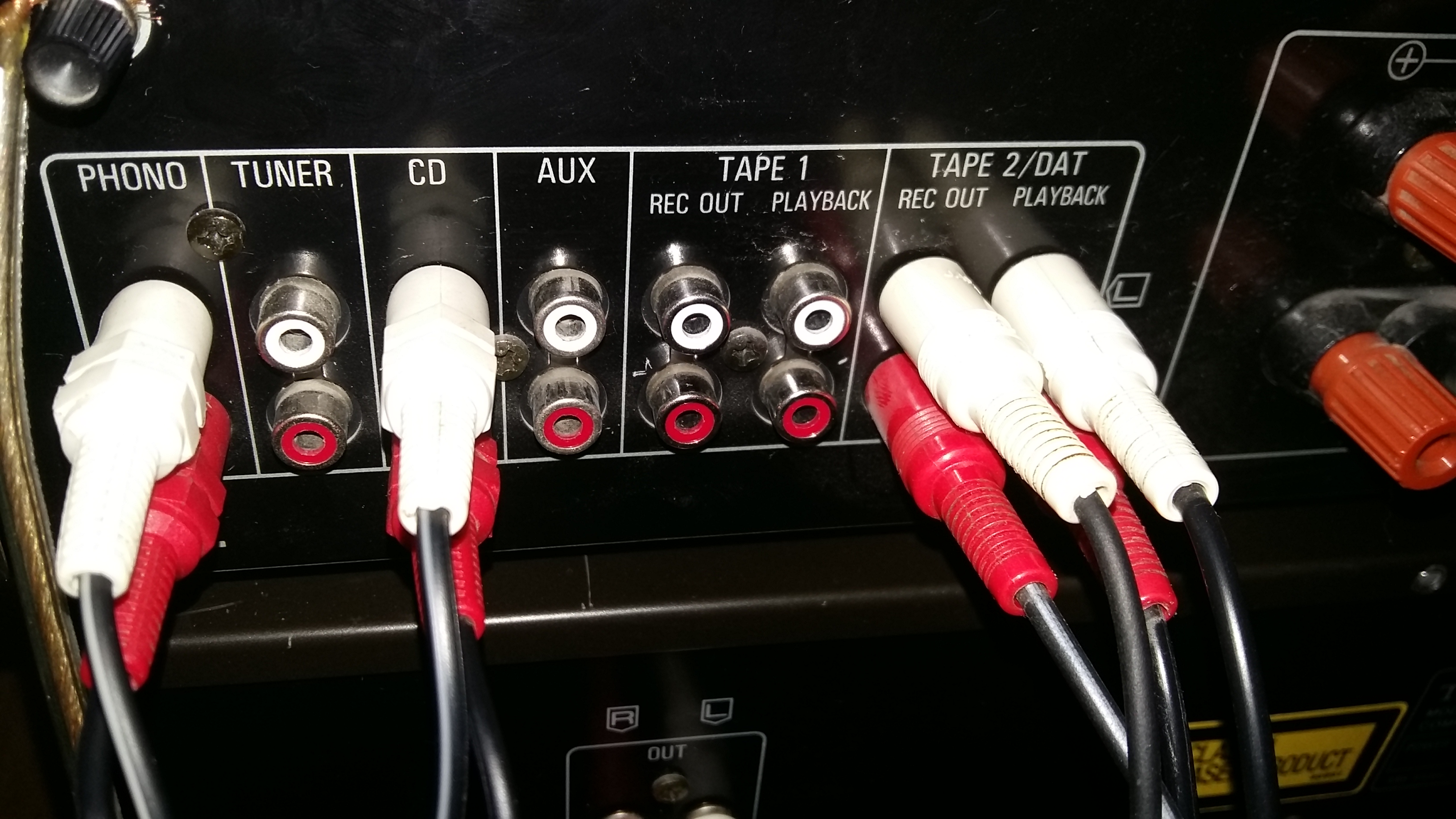

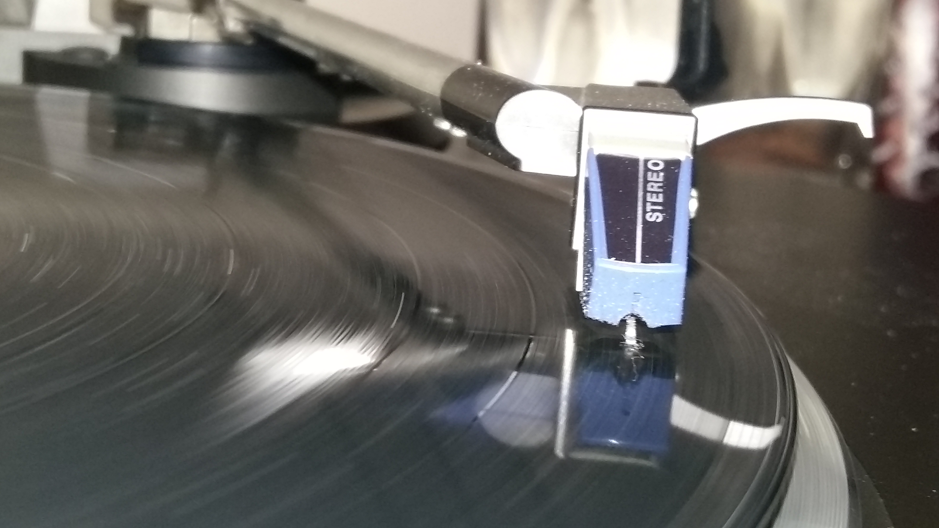

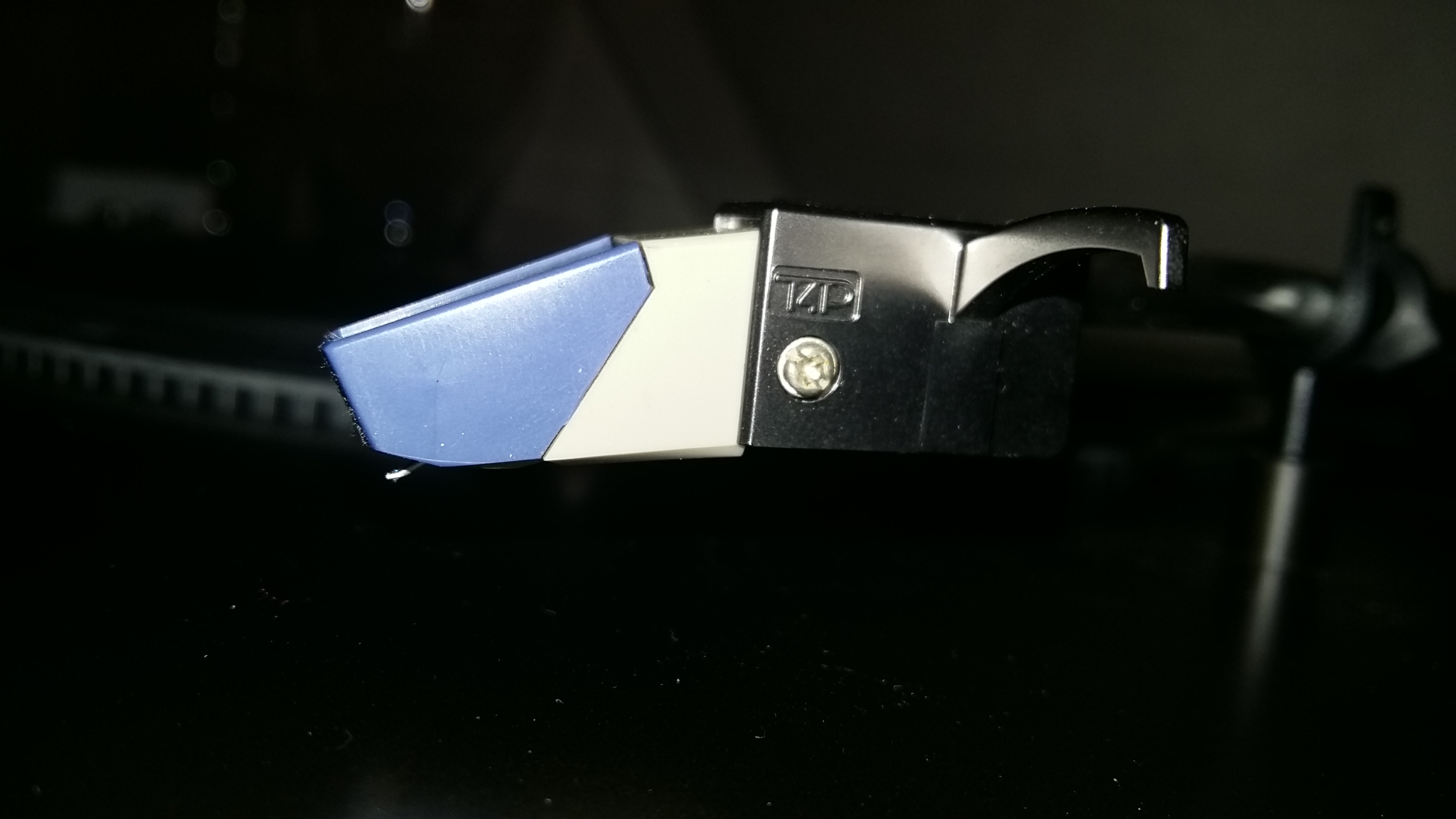

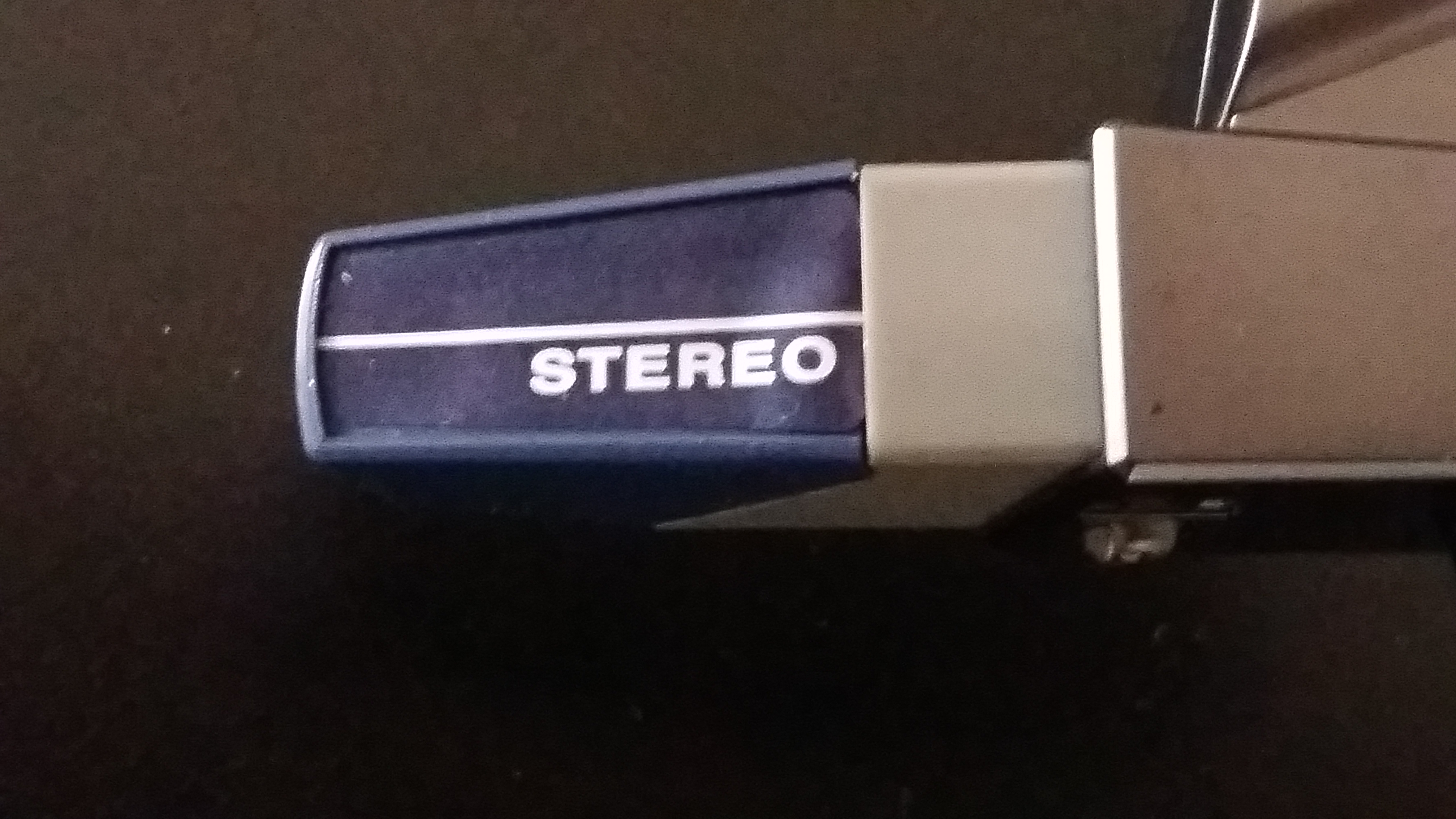

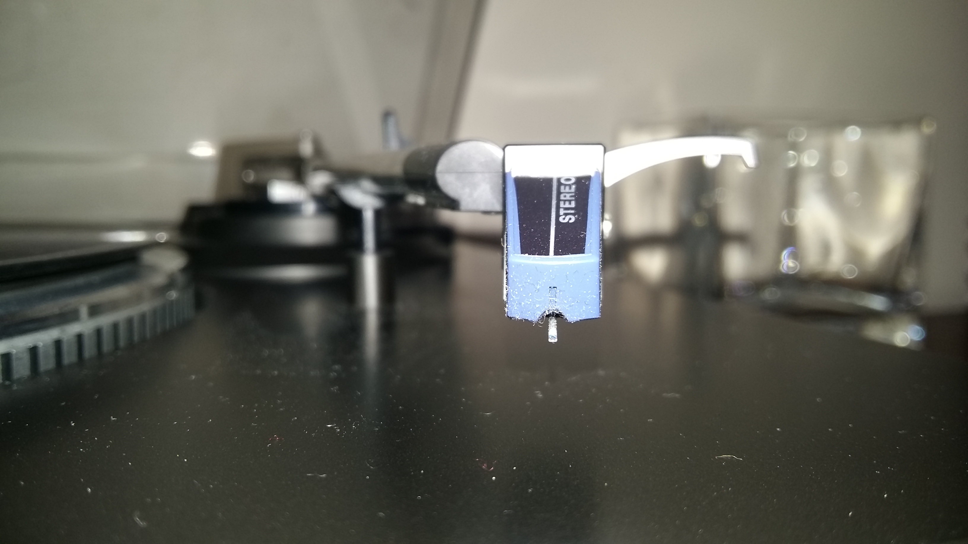

I wrzuć fotę od tyłu jak połączyłeś. I jaka wkładka.

Juto wszystko pokaże jestem w pracy z tego co widać to wkladka orginalna

Podłączony jest gramofon po Phone działa prawidłowo tylko cicho gra sygnał z cd jest bardzo mocny a z magnetofon ciut słabszy wydaje się że działa wszystko prawidlowo

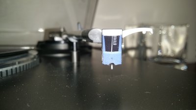

Jeśli podłączenie jest prawidłowe (zrób zdjęcie), to wskazanie mamy na uszkodzoną igłę lub konektory wkładki.
Diagnoza jednak dopiero po podaniu szczegółów.
Oryginalna wkładka - czyli jaka? (sprawdź sygnaturę, zrób fotografię).

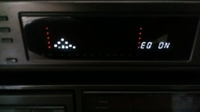

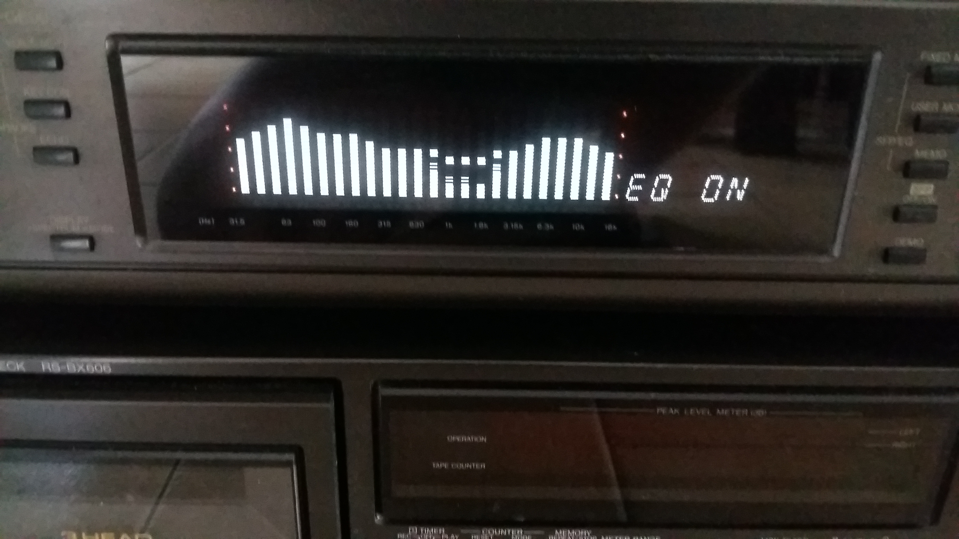

Wzmacniacz SU-VZ320 poniżej zdjęcia sygnał na procesorze ten duży wykres to z cd ten mały to z gramofonu
- Myszor
- Posty: 11048
- Gramofon: PD-300
Re: cicha glosnosc gramofonu
Jeśli nie pomyliłeś kabli to powinno śmigać.
Chyba że phono masz uwalone.
Wyjmij cincha z gramofonu i dotknij palcem.
Powinno buczeć w kolumnach dość głośno.
