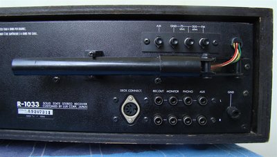

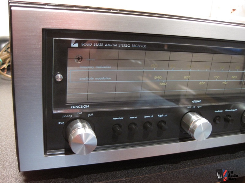

Panowie i Panie lub odwrotnie mam mały problem
a mianowicie chciałbym do tego lucka podłączyć drugie CD.
i teraz czy dobrze kombinuje
drugie CD podłaczam pod RCA z napisem Monitor tylko teraz jak je hm puścić na kolumny
bo na selektorze z funkcjami nie mam nazwy monitor tylko jest przycisk
i co dalej?
http://www.vintageaudiorepair.nl/luxman ... 0_rev.html
http://www.hilberink.nl/codehans/luxman48.htm
i co dalej?

No i wciskasz przycisk i co dalej?

no jeszcze nie eksperymentowałem Wojtku
, i się dlatego pytam czy idę dobrą drogą.

Pierw wciśnij przycisk i sprawdź czy działa. Potem pokombinujemy najwyżej

Monitorowanie pętli magnetofonowej (czy też odsłuch/playback z magnetofonu) najczęściej jest właśnie realizowane w formie osobnej funkcji od selektora źródła dźwięku, choćby z tego powodu że ów selektor ustala co ma wychodzić z wzmacniacza do magnetofonu.
Tak więc ten przycisk, niezależny od "function", ma jak najbardziej sens.
Jeśli podpiąłeś CD tam gdzie wejście magnetofonowe to powinno być OK.
