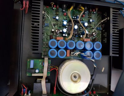

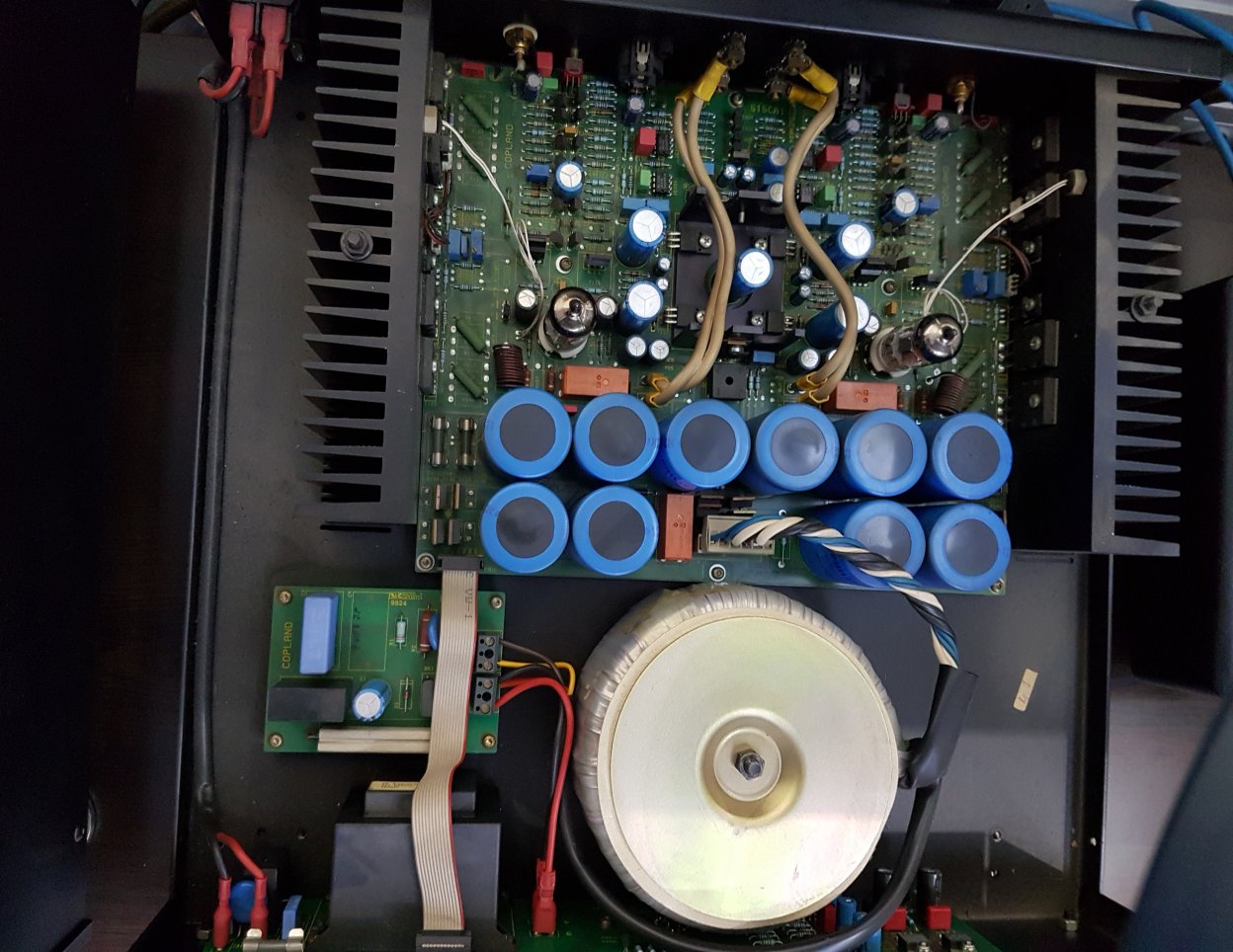

Mam pytanie do kolegów elektroników i nie tylko. Czy patrząc na poniższe zdjęcie można określić jaką rolę pełnią dwie podwójne triody 12AU7A. Czy pracują w stopniu wejściowym, sterującym...? Pytam bo przyszła pora na ich wymianę i zastanawiam w jakim stopniu mogą one wpływać na charakter brzmienia.

W stopniu końcowym to raczej nie pracują, bo tam pracuja widoczne na zdjęciu przykręcone do radiatora tranzystory. Jaką dokładnie rolę pełnią, to bez schematu nie umiem powiedzieć.

Niestety do schematu tego Coplanda (CSA 515) nie dotarłem.

Prawdę mówiąc to nie wiedziałem, że one tam w ogóle są. :shock: Ale jakiś czas temu zauważyłem, że coś się dzieje ze skrajami pasma a jeszcze później zaczęło się jakieś ekranowanie to i rozkręciłem dziada. Ma już kilka lat a lampy nie są wieczne.

Jako, że jeszcze nikt nie odpowiedział na najmniej istotne pytanie w wątku, to już spieszę z pomocą :) Te ECC82 pracują w stopniu napięciowym wzmacniacza zaraz za wzmacniaczem różnicowym zrealizowanym na tych tranzystorach wokół kondensatora na środku :) Po stopniu napięciowym mamy stopień przeciwsobny (końcówkę) na tranzystorach :)
Takie wciskanie lamp na siłę, bo wielkiego wpływu na brzmienie nie mają. Co ciekawe - tylko jedna trioda z każdej lampy jest wykorzystywana :)

Nie oglądałem schematu ale jeśli konstruktor nie był złośliwy to zamiana baniek miejscami spowoduje, że teoretycznie mamy dwie nieużywane połówki.
To teoria, ale w praktyce bywa zawsze na odwrót :drool:

Właśnie tak zrobiłem i mikrofonowanie ustało a i dźwięk jakby inny ;) . Tak czy owak czekam na nowe lampy.
