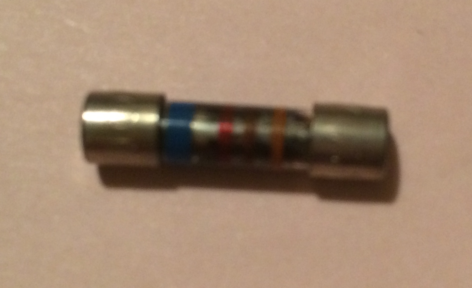

Stała się dziś mała "tragedia" - po ponad 2 miesiącach użytkowania mój wzmacniacz przestał działać.
Włączyłem go dziś i standardowo zaświeciły się diody poczym zamiast załączyć głośniki całkiem wszystko zgasło i od tej pory wzmacniacz na nic nie reaguje....
Poodpinałem od niego wszystkie urządzenia oraz głośniki i również nie reaguje.
Rozkręciłem go by zerknąc czy cos się nie spaliło (np bezpiecznik) wszystko wyglądało na oko w normie - nic nie spalone. Zaden kondensator nie spuchł itd. Bezpiecznik nie wiem czy jest spalony czy nie bo nie jest calkiem przezroczysty - załączam fote.
Czy jest ktoś na forum kto zna się na Marantzach i byłby w stanie odpłatnie mi go sprawdzić / naprawić ?

a to nie opornik jest znaczy sie rezystor?
- Posty: 5022
Re: Marantz PM75 nie włącza się
Sprawdź miernikiem czy bezpiecznik ma przejście, jak nie ma, to spalony.

Hmm tylko pytanie - skoro spalony to czy jednak nie trzeba byloby go zaniesc do przegladu bo "cos" to spalenie spowodowalo... ?
NIe mam miernika ale najwyzej jutro w elektrycznym kupie jakis bezpiecznik i podmienie (bo chyba bedzie pasowal kazdy standardowy bezpiecznik ? )
@amrowek
rezystor bylby wlutowany w plytke a "to cos " siedzialo przy transformatorze w mocowaniu typowym dla bezpiecznikow
@amrowek
Technics SL-Q33 (JVC Z1S Jico Shibata), Nuda mini, Sony CDP-X777ES, Sony CDP-X222ES (zlampizowany), Sony TC-K750ES, Sony TA-E77ESD, Onkyo M5090, Avance Alpha 880i
- Posty: 5022
Musi mieć odpowiednią wartość jeszcze. Sprawdź w instrukcji serwisowej jaka ona jest. Tego zestawu kolorów nie mogę nigdzie znaleźć.
Edit: 3.15A 250V Zwykły, czyli ani szybki ani zwłoczny.

Dzieki za zwrocenie mi na to uwagi - za chwile poszukam. EDIT - o juz znalazles szybciej niz ja
Jak wywaliło bezpiecznik, to może być coś nie halo. Na HiFi engine jest serwisówka, w której jest opis procedury testowej (jakieś tam trzeba przyciski przytrzymać przy starcie).
Możesz wstawić nowy bezpiecznik 3A, jak go wywali to oddaj gdzieś do naprawy.
Możesz nie zakładać obudowy przy uruchamianiu z nowym bezpiecznikiem, to będziesz widział, czy gdzieś nie dymi lub nie iskrzy.

Podłączyłem nowy bezpiecznik o takich samych parametrach i odrazu po naciśnięciu przycisku power bezpiecznik ulega spaleniu - spaliłem w sumie dwa nowe bezpieczniki. Tak więc "coś" robi zwarcie
