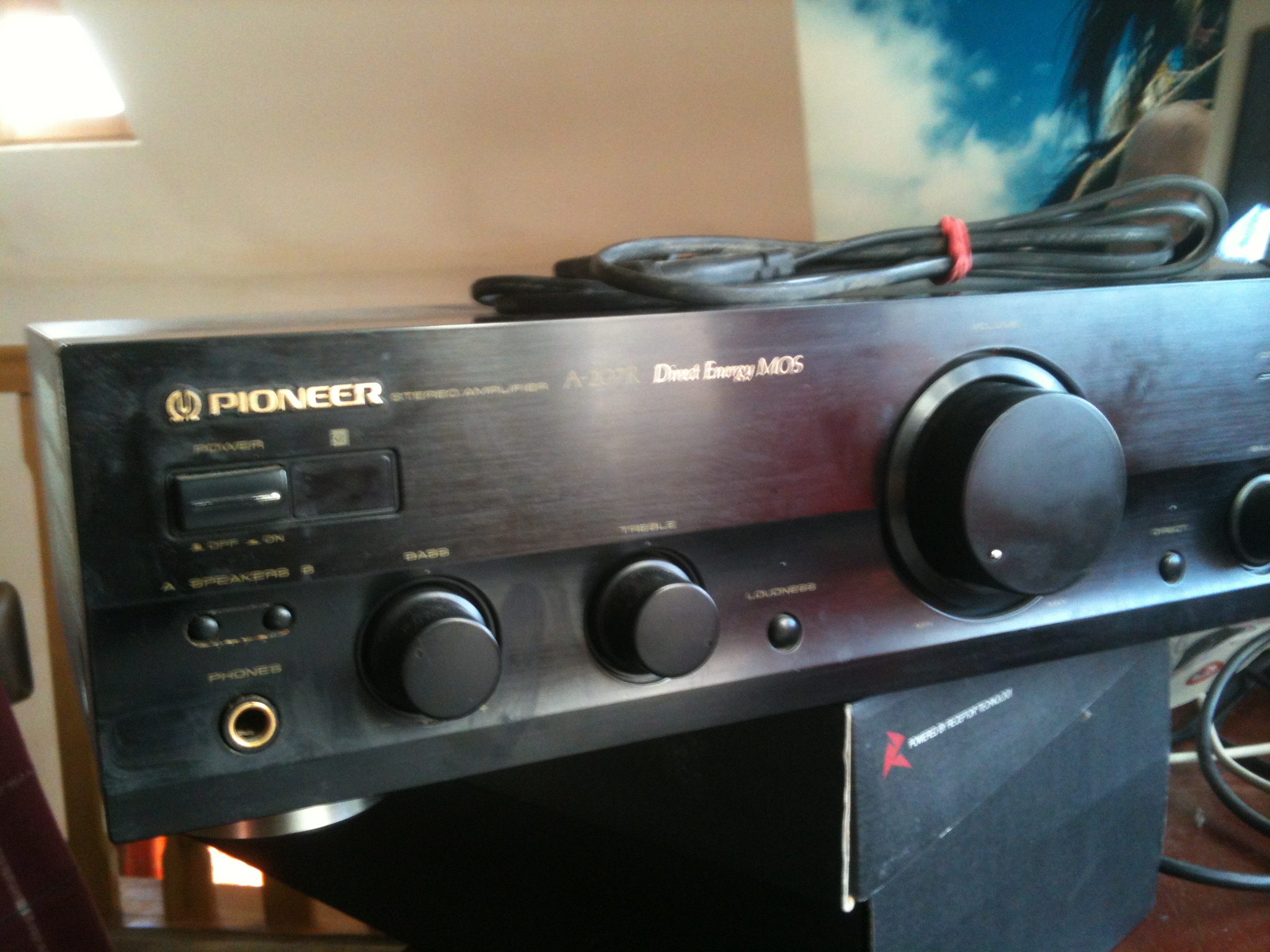

Panowie problemat taki:
Pioneer A-207R po włączeniu parę minut (4-6) współpracuje i gra. Po chwili przestaje i wchodzi w cichutkie buczenie. Żadne funkcje wówczas nie chodzą, a diody kontrolne zdaje się migają. (zdaje się bo to mój 2-gi zapasowy na wsi, ale mam go od nowości i lubię gościa). Wiek sprzętu: Nooo słuszny, bardzo dorosły już jest. Wzmak z epoki pewexów i kartek na buty.. oraz Q, mydło.
Co mu może dolegać i jak się do tego zabrać. Nie jestem pewien czy umiem, raczej obawiam się, że nie.
No to poradźcie coś, plisss
Wygląda tak:

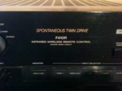

SONY TA-F417R i obecnie go podłączyłem do zestawu łykendowego. Ten Sony jakiś taki niemrawy dość. Niby kawałek klocka i wyglada jak wzmak, a gra marnie i jakoś przygłuchawo. Bas do niczego i w ogóle niezbyt mi się podoba. Po przełączeniu na source direct uwidacznia się cała jego miałkość.. głuchy jakiś, .. zły jestem generalnie.
Takie pytanie mam, bo nie bardzo mi po drodze z wymianą wzmacniacza (bez sensu bo to tylko w domu letnim) czy:
1. Jeśli dopasuję jakiś przedwzmacniacz do niego, to miałoby to sens? Czy to dobry kierunek?
2. Czy jeśli tak, to coś budżetowego w granicach max 500-600 pln da radę, np NAD 1155 (nie wiem jak sekcja phono w nim ale jest MM/MC i trzy pozycje pojemności więc nawet nieźle), albo któryś z tych tańszych Onkyo 3060, 30x0, no coś takiego jak Kenwood mkII "coś tam". Yamahy C6(x) nie kupię, bo ostatnio ceny kosmos.
3. Nie bez znaczenia jest też preamp w tym pełnym przedwzmacniaczu (miałbym dwie pieczenie z jednego klocka, mam tam też gramofon i sporo płyt).
Poradźcie coś, pse.
Może w ogóle nie experymentować z pre? Tylko co?
p.s. wrzucę fotę tego gamonia TA-F417, tylko znajdę zaraz..
, można sobie dworować, spoko

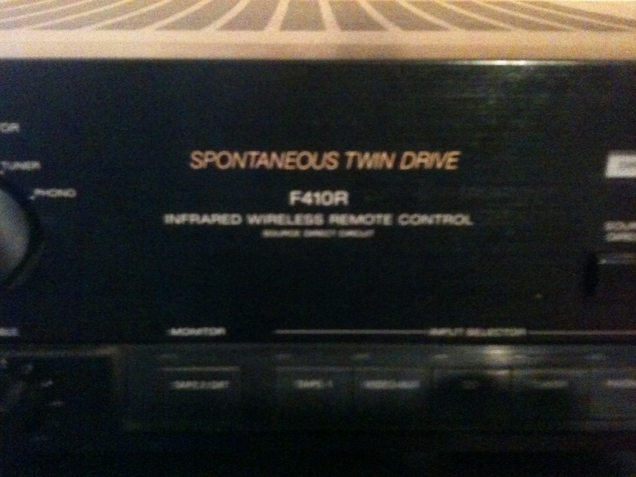

O, tak wygląda, jednak to F410R, niższy model chyba

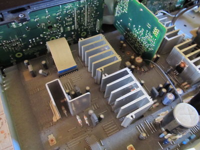

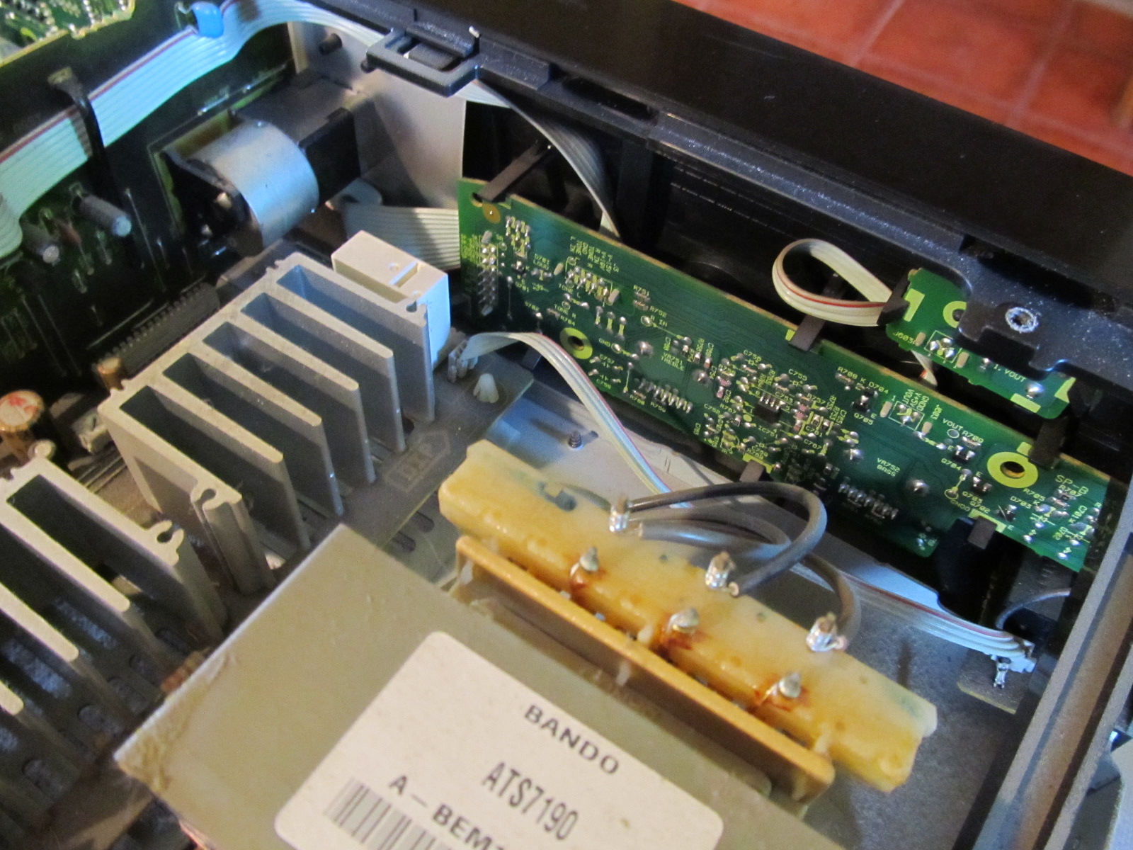

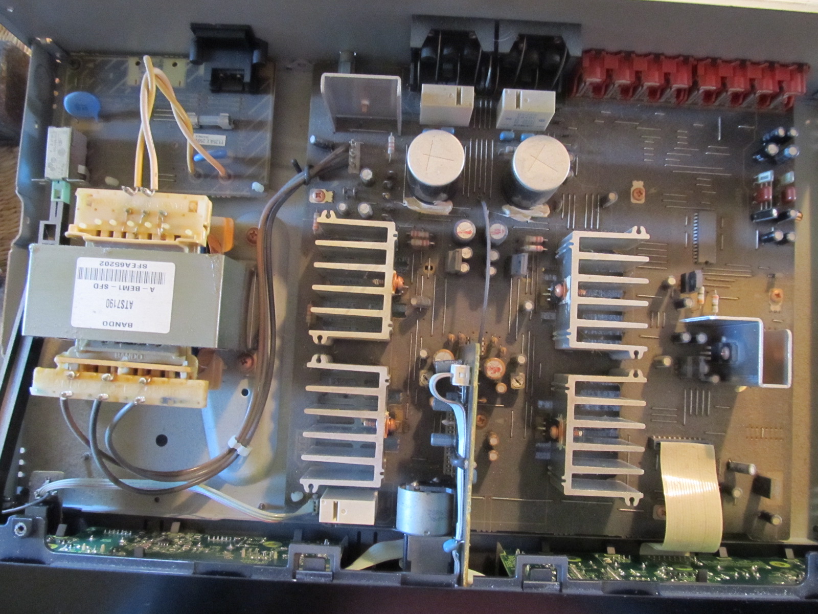

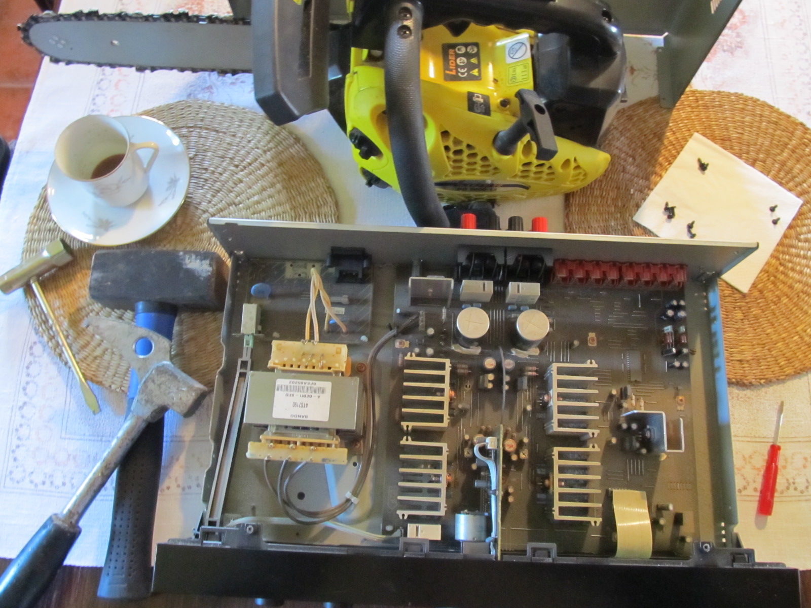

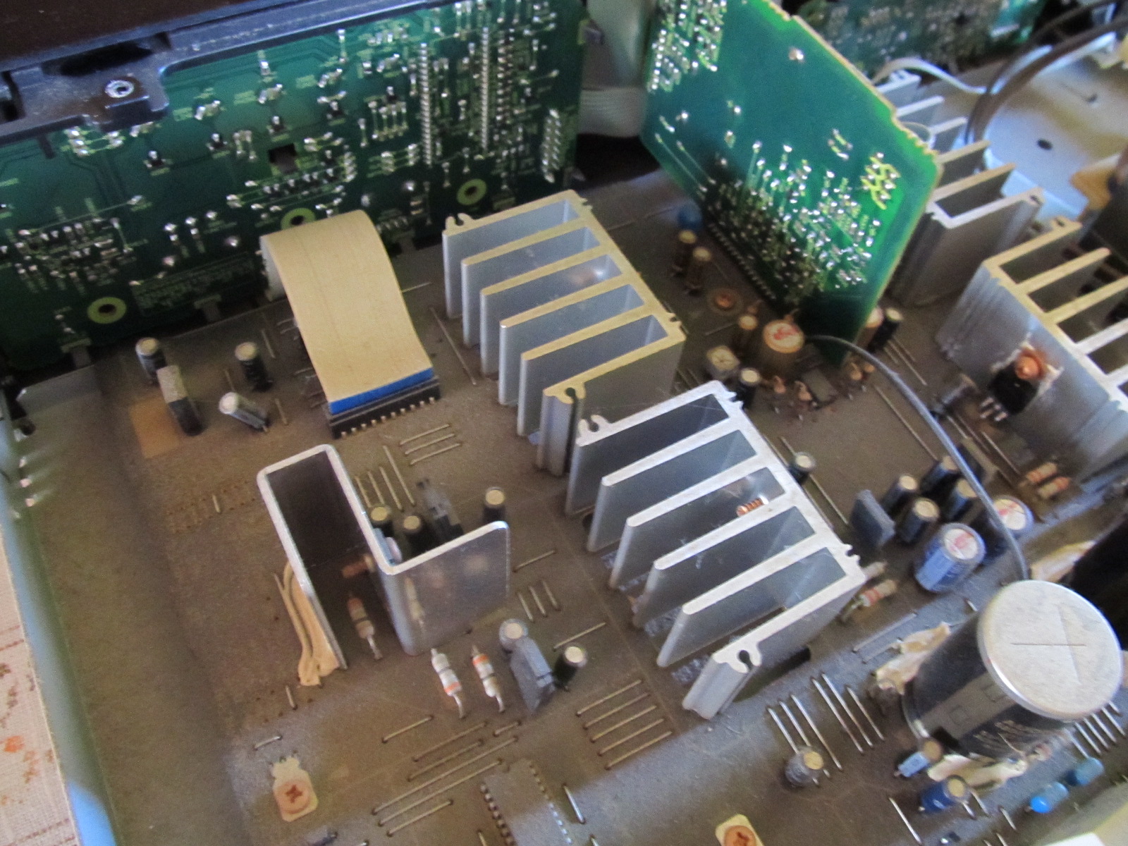

Teraz bohater wątku A207R. naszykowałem butlę z zimnym powiewem oraz trochę sprzętu precyzyjnego:
i teraz pytania co najpierw:
- walić młotkiem?
- rżnąć od razu w ryj piłą
- czy dmuchać jak balon powietrzem
i co potem?
Obrazki zamieszczam (mam tylko miernik, lutownicę i kompresor samochodwy, ale taki większy do terenówek).. dwie siekiery też się znajda o ile mogą być fiskarsy średnie?
Kurcze ale któ®a to ta nózka - bo nie wiem??
- chudy_b
- Posty: 4099
- Lokalizacja: Wólka
Re: Pioneer A-207R odmawia wspólpracy, krótko mówiąc leci w gumę
A skąd taki pomysł? Czemu czepiasz się kolumny, jak potencjometr wariuje?
Psikaj. Tylko nie po wierzchu
Zabawa z zimnym powietrzem ma na celu zlokalizowanie zimnego lutu, lub kończącego się elementu. Tak więc najpierw musisz poczekać aż wzmacniacz zacznie wariować. Potem z niewielkiej odległości, punktowo psikasz najlepiej od strony druku w różne miejsca. Jesli po psiknięciu wzmacniacz ożyje, to masz zlokalizowane miejsce uszkodzenia. Ale nie licz na wiele. To kwestia szczęścia żeby znaleźć w ten sposób uszkodzenie.
Patrzysz na układ od góry. Na obudowie będzie narysowana, albo wytłoczona kropka. To pin nr1. Obok jest nr 2 itd
Poszukaj głównego procesora. To pewnie największy układ i zacznij od psikania w niego i okolice. Zaprzestanie działania przycisków i kontrolek wskazuje na problemy z procesorem.
- Posty: 16903
Ok, podziałałem, IC101nie mogę zlokalizować, znalazłem IC454 i 0454.
Poczyściłem, odkurzyłem, popsikałem.
Układ TC9163AN (największy
) zlałem kontaktem jak dziką świnię w śmigus ..niech ma
Włączyłem gamonia i gra już z 30-40 minut i nic się nie dzieje
.. chyba dobrze. Tylko przełączenie na Phono daje mi dość długie oĻóxnieniew wejściu dźwięku w ogóle - ale to może być kwestia phono pre - bo słabe bardzo jest w tym wzmaku - muszę dać zewnętrzny.
Poczekam ąz pogra ze 2-4 godziny i zobaczę czy nie wchodzi dalej w tryb migania wszyskich kontrolek.
Co powiesz?
Może jeszcze coś przy okazji zrobić?
