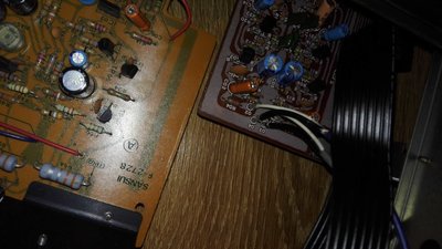

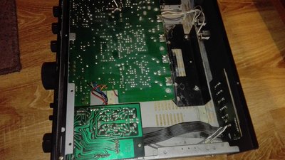

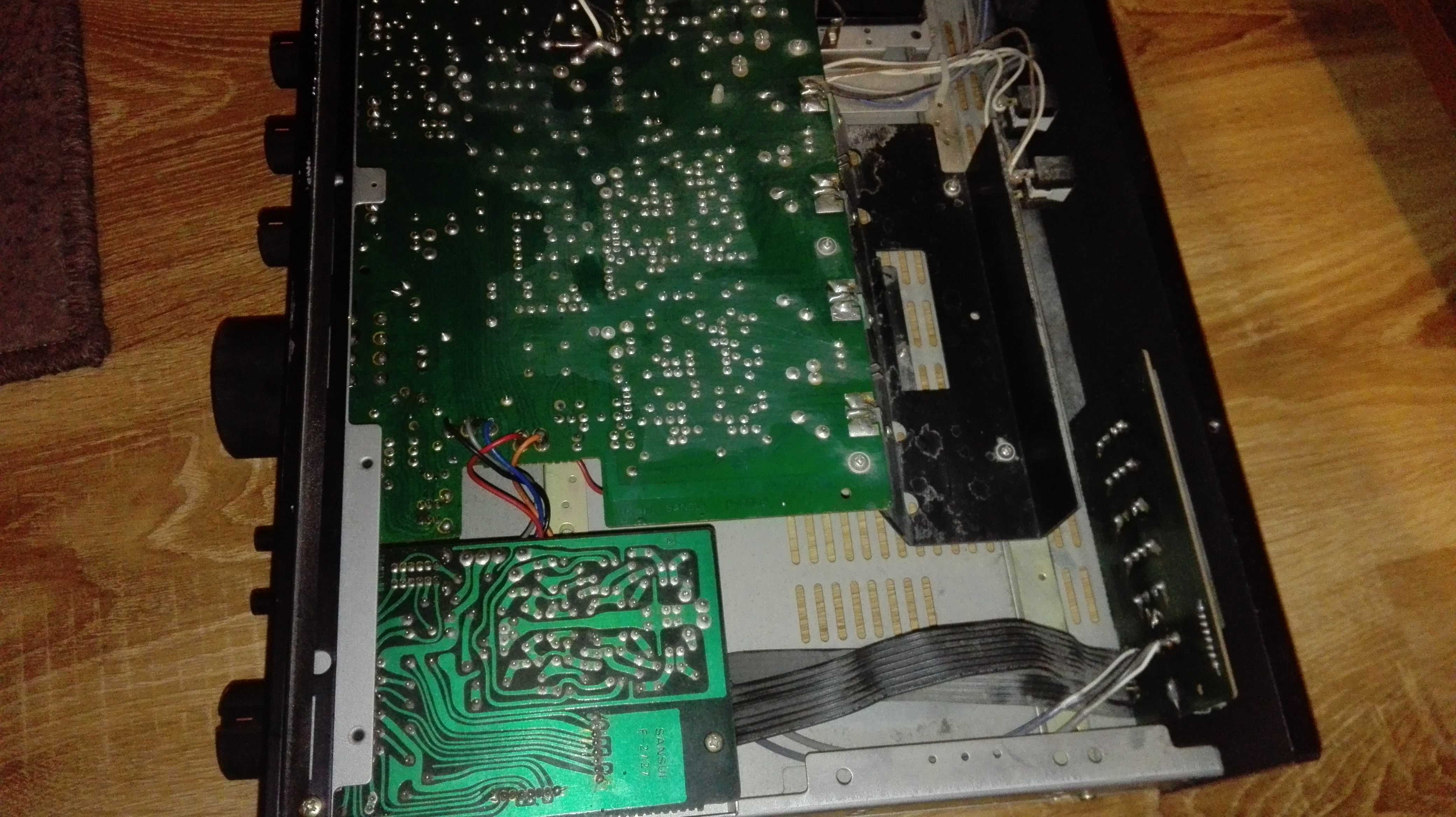

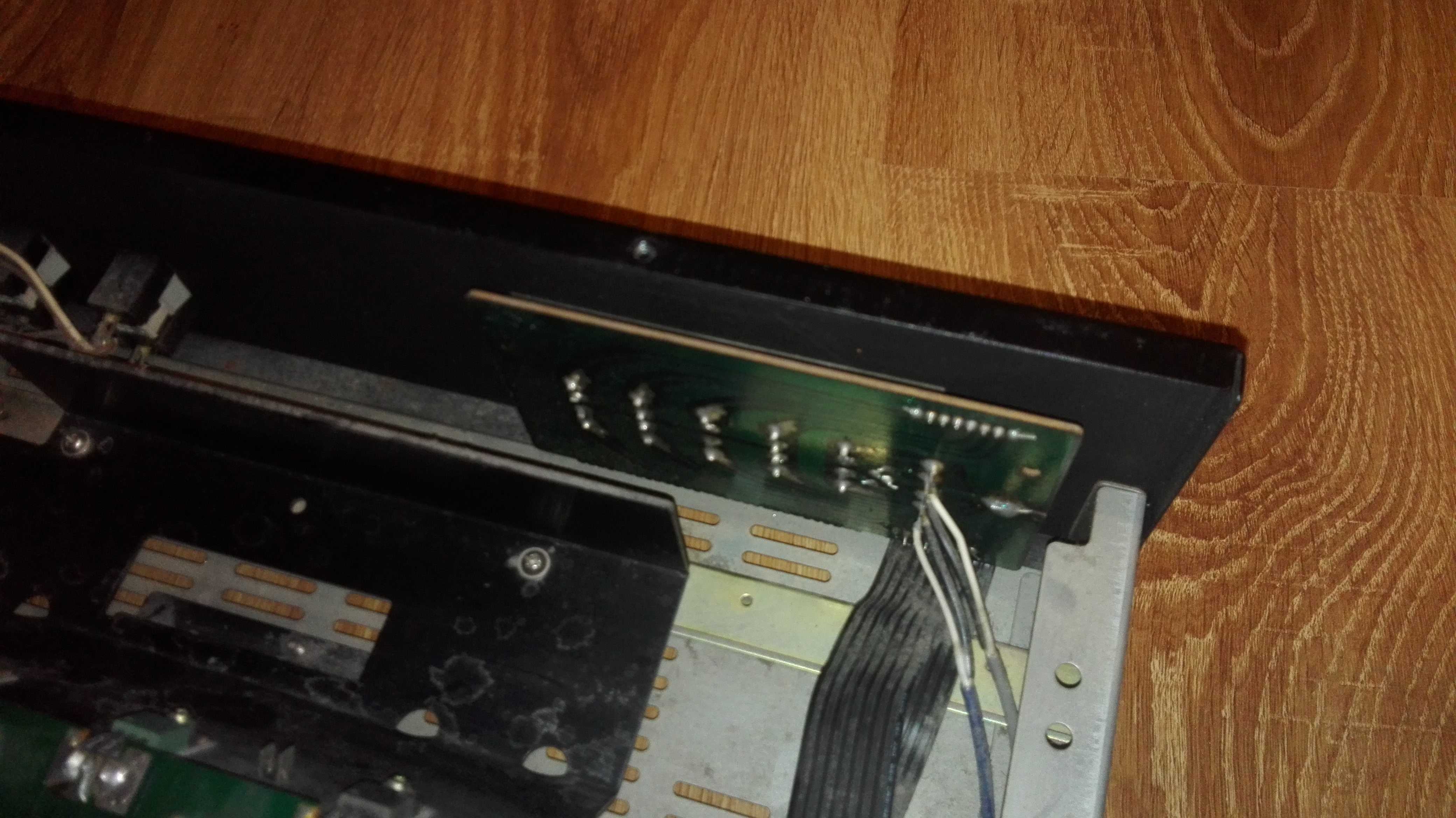

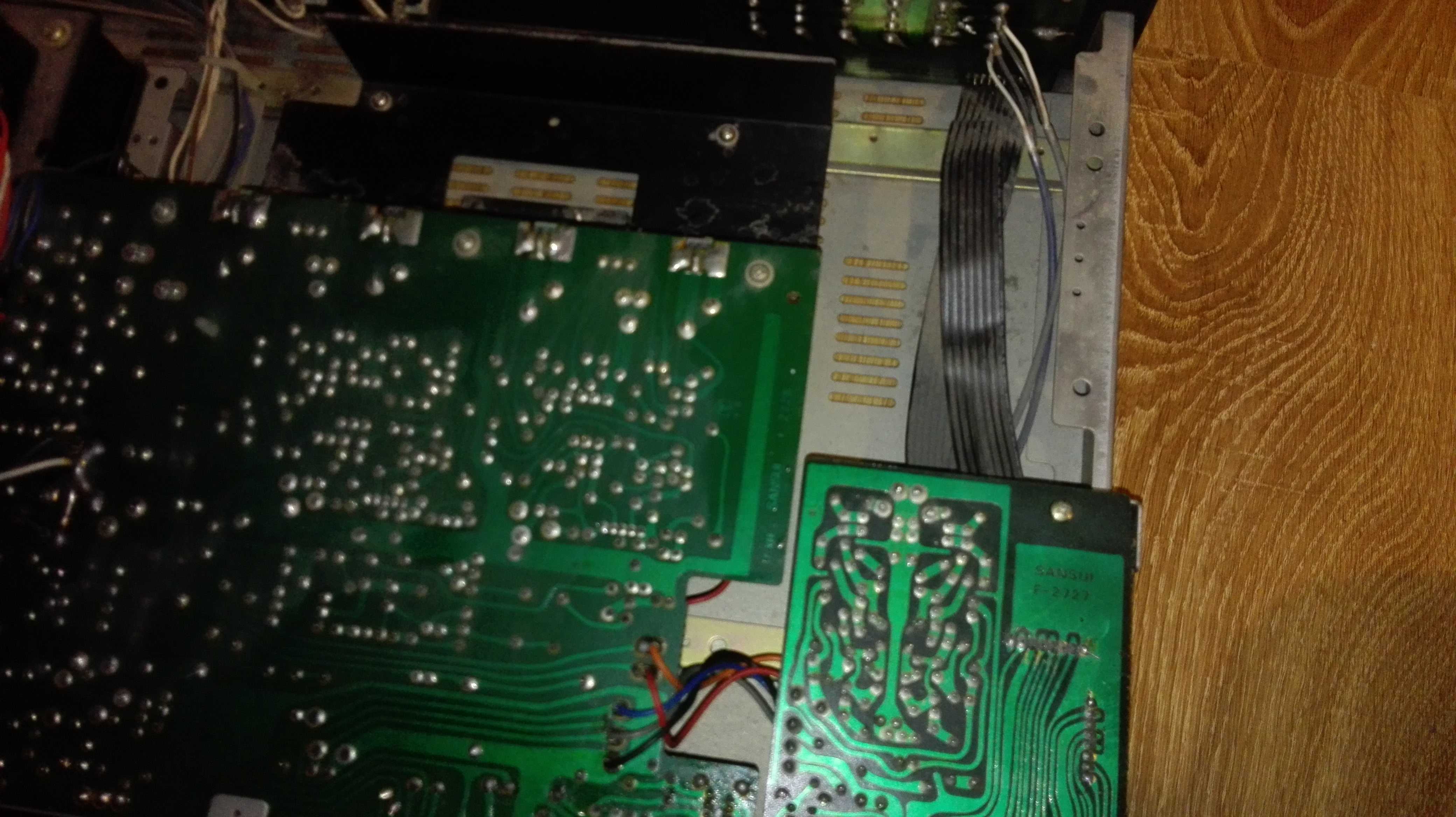

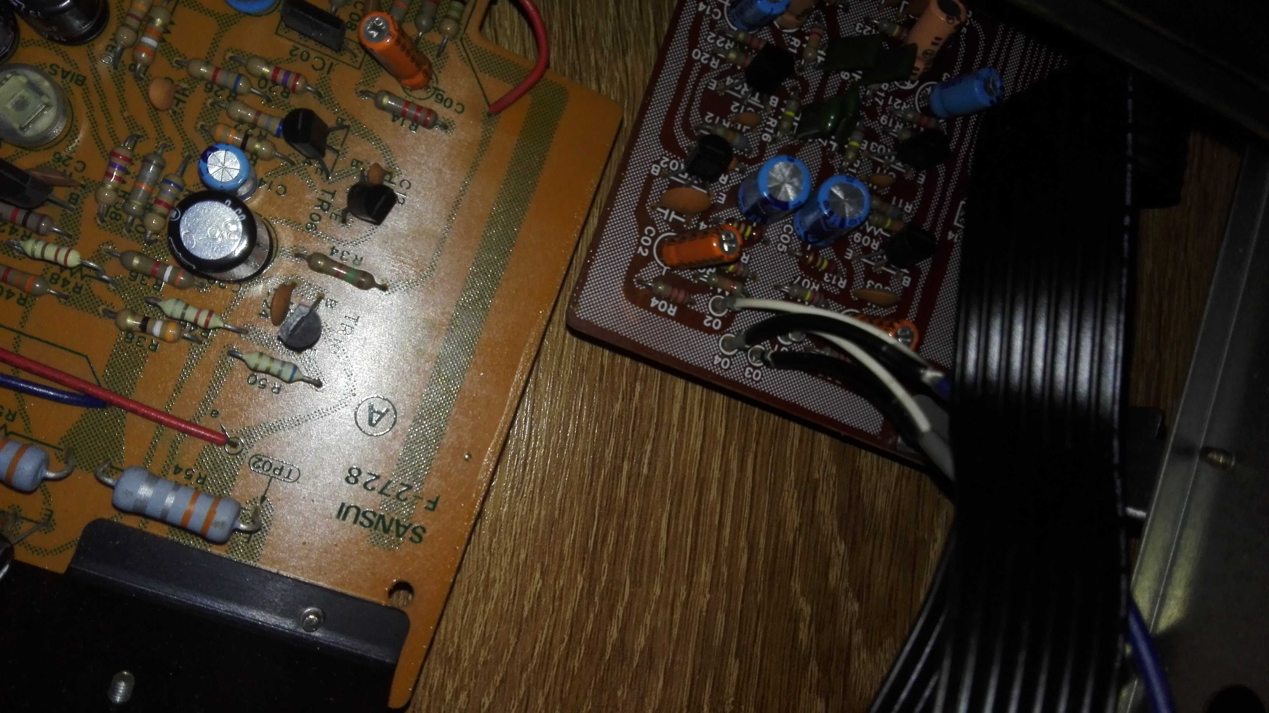

Wrzucam kilka zdjęć
Napięcie 52V jest pomiędzy czerwonym a pomarańczowym przewodem.
Ścieżki na płytce z tyłu, do których wlutowane są biało czarne przewody ewidentnie idą do gniazd phono, taśmy ciężko stwierdzić.
Czarno-białe kabelki wchodzące w płytkę blisko panelu czołowego, druga strona płytki widocznej na innych zdjęciach
Po lewej stronie na dole płytka z (prawdopodobnie pre), po prawej pionowo płytka, w której umieszczone są gniazda na tylnej ściance
Dwie taśmy i dwie pary biało czarnych przewodów wchodzące w płytkę z gniazdami na tyle urządzenia
Taśmy i przewody idące od płytki przy panelu czołowym (dół) do płytki z gniazdami (do góry)
